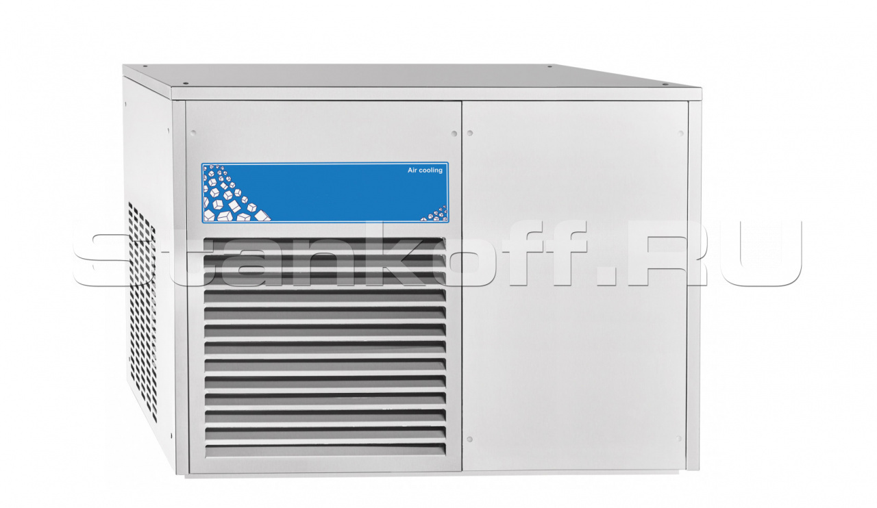

Льдогенератор чешуйчатого льда ЛГ-1200Ч-02 с воздушным охлаждением
Льдогенератор чешуйчатого льда ЛГ-1200Ч-02 с воздушным охлаждением — предназначен для производства льда чешуйчатого типа, применяемого при производстве полуфабрикатов и колбасных изделий, для хранения овощей, фруктов, мяса, рыбы, для охлаждения напитков и приготовления холодной воды на предприятиях общественного питания, торговли, мясоперерабатывающей и рыбоперерабатывающей промышленности.
Эксплуатируется со стационарными бункерами Б-300 и Б-400.
Система воздушного охлаждения:
2 вертикально ориентированных, неподвижных барабана-испарителя для намерзания льда обеспечивают герметичность системы подачи хладагента в течение всего срока службы изделия. Намерзший на барабаны-испарители лед срезается ножами, которые имеют привод от независимых мотор-редукторов.
Основные характеристики льдогенератора:
- Высокая производительность - 1200 кг/сутки - при низком потреблении воды - 1 л/кг;
- Стабильная работа, в том числе и в жарких климатических условиях;
- Регулируемые по высоте ножки;
- В комплекте совок для сбора льда.
Эксплуатация льдогенератора допускается при температуре окружающего воздуха от +10 ºС до + 43 ºС, относительной влажности от 40 до 70%.
Свойства чешуйчатого льда:
- Толщина чешуек от 1 до 2 мм, влажность около 5%;
- Температура от -5 до -10 ºС, при такой температуре обеспечивается быстрое и эффективное охлаждение и замораживание продуктов;
- Большая поверхность соприкосновения с продуктом также обеспечивает более интенсивное охлаждение и замораживание продуктов;
- Чешуйчатый лед менее подвержен механическому разрушению, чем другие виды льда, что обеспечивает возможность перевозки такого льда пневмотранспортом.
Все вышеуказанные характеристики чешуйчатого льда расширяют область его применения от традиционного хранения и выкладки рыбы до использования в строительстве, фармацевтике и химической промышленности.
