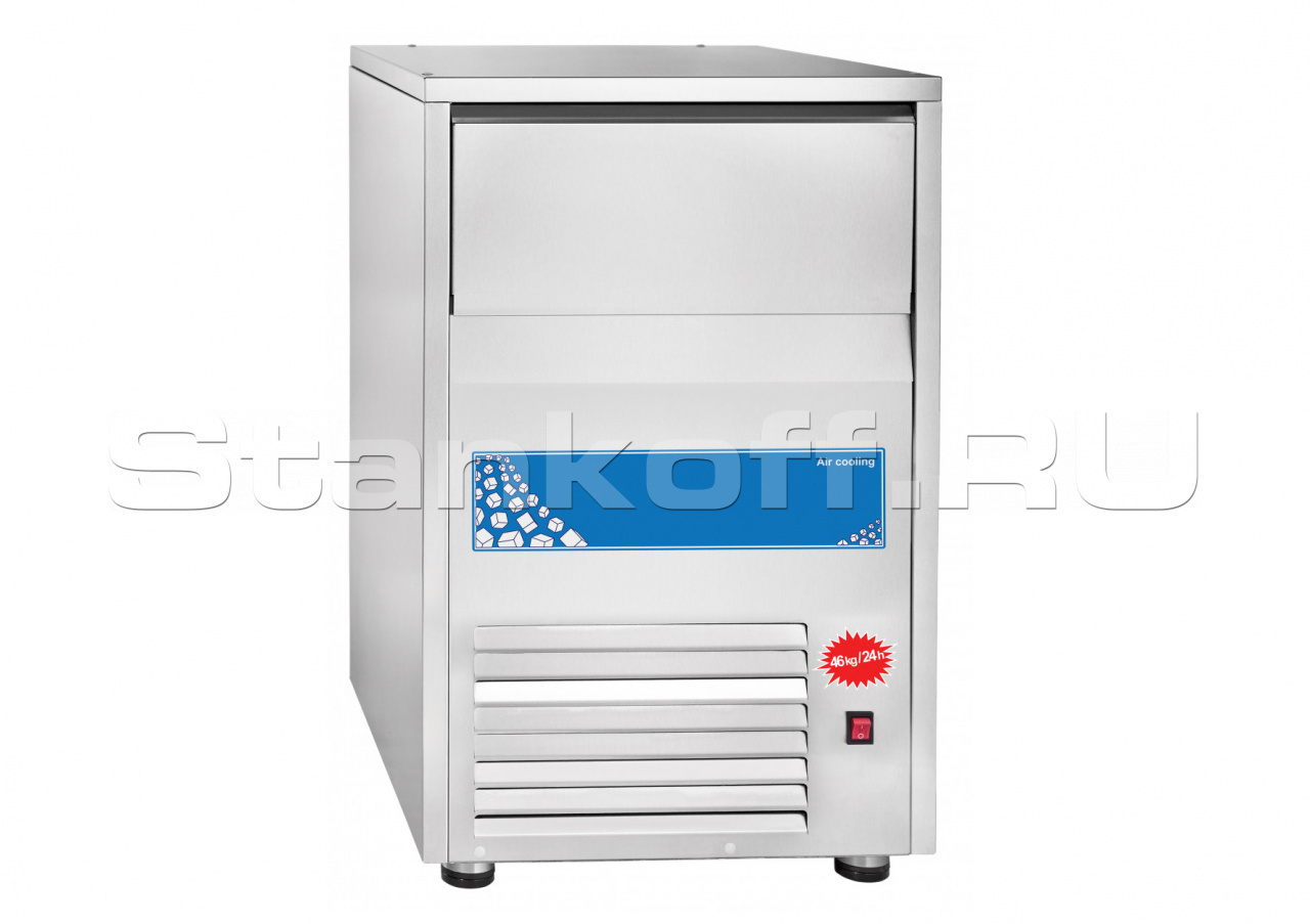

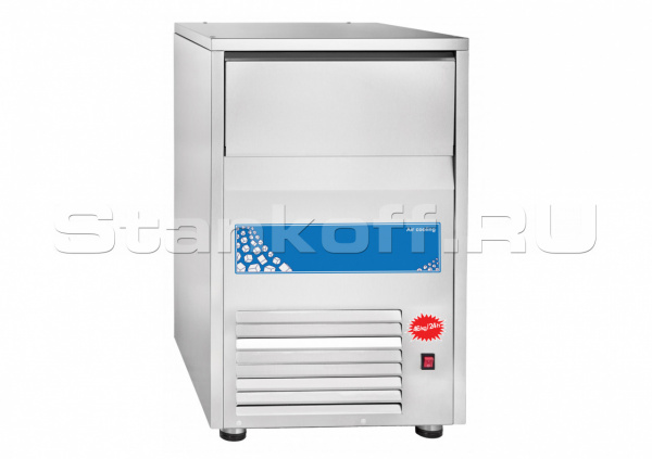

Льдогенератор кубикового льда ЛГ-46/25К-02 с воздушным охлаждением
Льдогенератор кубикового льда ЛГ-46/25К-02 с воздушным охлаждением — предназначен для приготовления кубиков льда в кафе, барах, ресторанах, отелях для быстрого охлаждения напитков. Выполнен полностью из нержавеющей стали. Доступ в бункер со льдом обеспечивает легко отодвигающаяся вовнутрь дверца. Контейнер для льда из пищевого термоформованного пластика, стенки изолированные пенополиуретаном с высокой плотностью. Система воздушного охлаждения.
