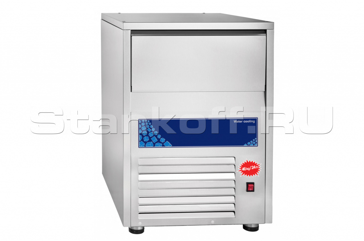

Генератор кубикового льда ЛГ-46/25К-01 с водяным охлаждением — предназначен для приготовления кубиков льда в кафе, барах, ресторанах, отелях для быстрого охлаждения напитков. Выполнен полностью из нержавеющей стали. Доступ в бункер со льдом обеспечивает легко отодвигающаяся вовнутрь дверца. Контейнер для льда из пищевого термоформованного пластика, стенки изолированные пенополиуретаном с высокой плотностью. Система водяного охлаждения.
Основные характеристики льдогенератора
- Высокая производительность - 46 кг/сутки;
- За каждый цикл аппарат производит 40 абсолютно прозрачных кубиков льда;
- Масса каждого кубика 18 г;
- Стабильная работа, в том числе и в жарких климатических условиях;
- Компактные размеры - генератор можно легко установить под барную стойку;
- Эксплуатация генератора допускается при температуре окружающего воздуха от +10 ºС до + 35 ºС, относительной влажности от 40 до 70%;
- Регулируемые по высоте ножки.
Свойства кубикового льда:
- Размер 32х32 мм;
- Температура от -0,5 ºС до -2 ºС;
- Большая поверхность соприкосновения с охлаждаемым продуктом обеспечивает более интенсивное и быстрое охлаждение продукта;
- Кубиковый лед тает медленнее, за счет чего долгое время не разбавляет охлаждаемый напиток водой, сохраняя его вкус и консистенцию.
Цикл работы льдогенератора:
- Режим заполнения ванны водой;
- Режим заморозки;
- Режим оттайки и выдачи льда.
После первого цикла, с момента запуска генератора, включается режим заморозки и начинается повторный цикл образования льда. Все последующие циклы до отключения генератора начинаются с режима заморозки.
Для защиты от повреждений генератор оснащен системой автоматического отключения для случаев:
- Отсутствия подачи воды на охлаждение конденсатора;
- Утечки хладагента;
- Повышенной нагрузки на мотор-компрессор вследствие повышения давления в холодильной системе;
- Переполнения бункера льдом.
