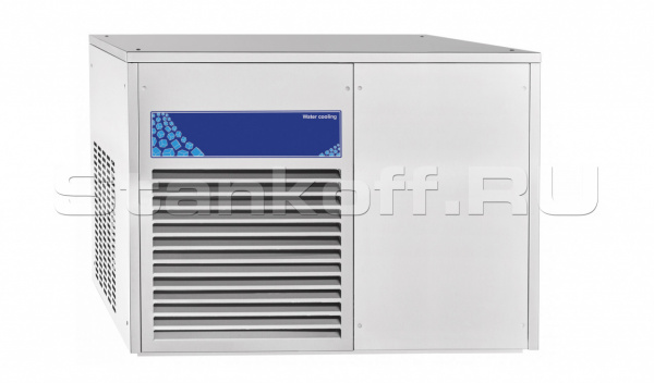

Льдогенератор чешуйчатый ЛГ-1200Ч-01 с водяным охлаждением
Льдогенератор чешуйчатый ЛГ-1200Ч-01 с водяным охлаждением — предназначен для производства льда чешуйчатого типа, применяемого при производстве полуфабрикатов и колбасных изделий, для хранения овощей, фруктов, мяса, рыбы, для охлаждения напитков и приготовления холодной воды на предприятиях общественного питания, торговли, мясоперерабатывающей и рыбоперерабатывающей промышленности.
Эксплуатируется со стационарными бункерами Б-300 и Б-400.
Система воздушного охлаждения:
2 вертикально ориентированных, неподвижных барабана-испарителя для намерзания льда обеспечивают герметичность системы подачи хладагента в течение всего срока службы изделия. Намерзший на барабаны-испарители лед срезается ножами, которые имеют привод от независимых мотор-редукторов.
Основные характеристики льдогенератора:
- Высокая производительность - 1200 кг/сутки - при низком потреблении воды - 7,5 л/кг;
- Стабильная работа, в том числе и в жарких климатических условиях;
- Регулируемые по высоте ножки;
- В комплекте совок для сбора льда.
Эксплуатация льдогенератора допускается при температуре окружающего воздуха от +10 ºС до + 43 ºС, относительной влажности от 40 до 70%.
Свойства чешуйчатого льда:
- Толщина чешуек от 1 до 2 мм, влажность около 5%;
- Температура от -5 до -10 ºС, при такой температуре обеспечивается быстрое и эффективное охлаждение и замораживание продуктов;
- Большая поверхность соприкосновения с продуктом также обеспечивает более интенсивное охлаждение и замораживание продуктов;
- Чешуйчатый лед менее подвержен механическому разрушению, чем другие виды льда, что обеспечивает возможность перевозки такого льда пневмотранспортом.
Все вышеуказанные характеристики чешуйчатого льда расширяют область его применения от традиционного хранения и выкладки рыбы до использования в строительстве, фармацевтике и химической промышленности.
Цикл работы льдогенератора:
- Режим заполения ванной водой (продолжительность цикла 5 минут);
- Режим заморозки (в данном режиме льдогенератор работает непрерывно).
В случае отключения и повторного включения работа льдогенератора начинается с режима заполнения ванны водой.
Для защиты от повреждений льдогенератор оснащен системой автоматического отключения для случаев:
- Отсутствия подачи воды на охлаждение конденсатора;
- Утечки хладагента;
- Повышенной нагрузки на мотор-редуктор вследствие механического воздействия;
- Переполнения бункера льдом.
| Технические характеристики льдогенератора чешуйчатого ЛГ-1200Ч-02 с водяным охлаждением | |
| Потребляемая мощность, кВт | 4,5 |
| Напряжение, В | 380 |
| Тип льда | Чешуйчатый |
| Тип охлаждения конденсатора | Водяной, требуется подвод и отвод воды |
| Максимальная производительность, кг/сутки | 1200 |
| Температура производимого льда, ºС | от -5 до -10 |
| Расход воды, л/кг | 7,5 |
| Тип хладагента | R404a |
| Количество хладагента, кг | 0,8 |
| Вес нетто, кг | 194 |
| Габаритные размеры, мм | 1246х585х737 |
