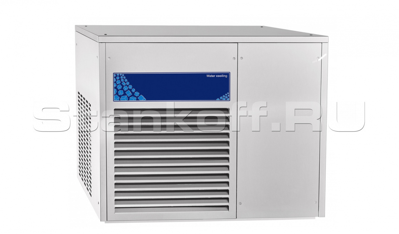

Льдогенератор чешуйчатый ЛГ-620Ч-01 с водяным охлаждением
Льдогенератор чешуйчатый ЛГ-620Ч-01 с водяным охлаждением — предназначен для производства льда чешуйчатого типа, применяемого при производстве полуфабрикатов и колбасных изделий, для хранения овощей, фруктов, мяса, рыбы, для охлаждения напитков и приготовления холодной воды на предприятиях общественного питания, торговли, мясоперерабатывающей и рыбоперерабатывающей промышленности.
