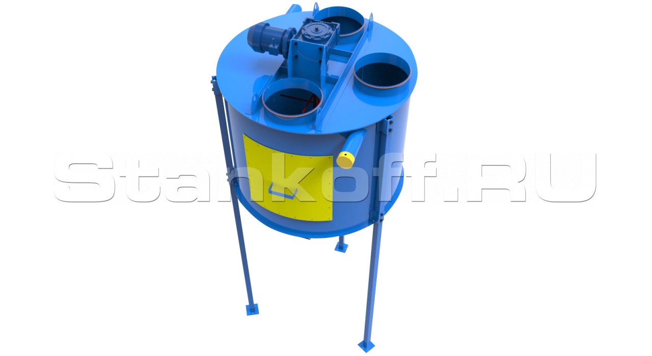

Бункер-ворошитель БВ-7,5
Бункер-ворошитель мод. БВ - является накопительным элементом в технологических цепочках линий оборудования по производству топливных древесных гранул (пеллет) и кормовых гранул (комбикорма). Бункер-ворошитель способен работать с сухим рассыпчатым материалом, таким как древесина в виде щепы, опила, стружки и т.п., а также с с/х сырьем. Оборудование предназначается для приёма, временного хранения, а также для дальнейшей дозированной (планомерной) и непрерывной подачи и распределения сырья между несколькими потребителями. Основными рабочими элементами являются: ёмкость для сырья, смотровое окно, вращающиеся лопасти с мотор-редуктором, приёмный и выгрузной патрубки, система аспирации (комплект мешков, хомутов и рамка-крепление). Особенностью применения бункера-ворошителя являются непрерывно движущиеся лопасти, с помощью которых обеспечивается препятствие для слеживания сырья, что делает данное оборудование незаменимым элементов при создании автоматизации на производстве.
Дополнительно может быть укомплектован: кнопочным постом для оперативного управления, площадкой для обслуживания, опорной рамой-креплением, системой аспирации (комплект мешков, хомутов и рамка-крепление).
| Технические характеристики Бункера-ворошителя БВ-7,5 | |
| Объём бункера, м³ | 2,4 |
| Рабочий объём бункера, м³ | 1,2 |
| Тип оборудования | накопитель бункерного типа с подвижными лопастями |
| Тип привода ворошителя | мотор-редуктор |
| Способ передачи энергии | прямой вал |
| Мощность мотор-редуктора, кВт/В | 7,5 / 380 |
| Количество лопастей, шт | 2 |
| Количество оборотов лопастей ворошителя, об/мин | 35 |
| Комплектация | опорная рама-крепление, кнопочный пост |
| Размеры, м | 1,8 х 1,8 х 3.9 |
| Вес, кг | 585 |
