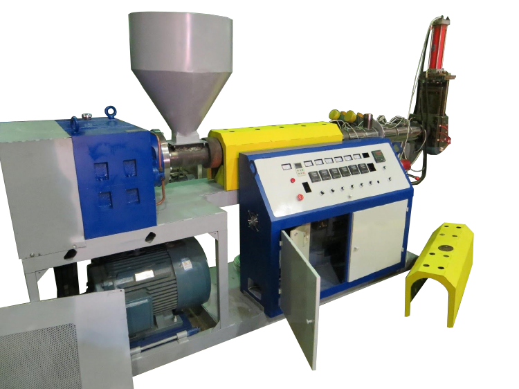

Предназначен для переработки дробленых изделий ПП, ПНД, ПВД для последующего их использования в виде гранулированного вторичного полимерного сырья. Данный гранулятор идеально подходит для переработки отходов ПП, ПНД, ПВД в виде дробленки или агломерата - канистры, ящики, литниковый материал и пр.

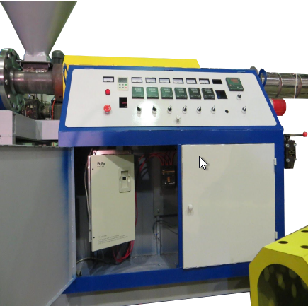

Привод гранулятора оснащен частотным инвертором, отличается плавностью хода, низким уровнем шума при работе. При сравнительно невысокой цене основным преимуществом данного гранулятора является то, что цилиндр экструдера и шнек выполнены из легированной стали 38CrMoAlA и прошли поверхностное азотирование и полировку для обеспечения износотойкости.
Базовая комплектация
- инверторное управление двигателем шнека;
- зону дегазации (без вакуума);
- охлаждение шнека воздушное;

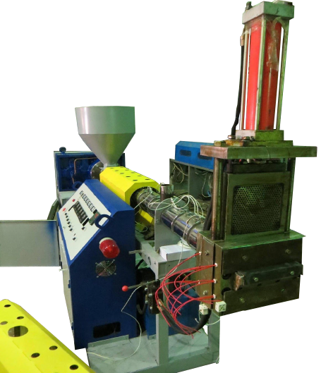

- шиберный гидравлический двух гнездный фильтр;
- датчик давления расплава.
Опционно
- шнековый транспортер для загрузки сырья;
- вакуумная дегазация;
- бункер загрузки с ворошителем;
- безостановочный фильтр;
- чилер.

| Фильтр, тип | шиберный |
| Система смены фильтра | Гидравлическая |
