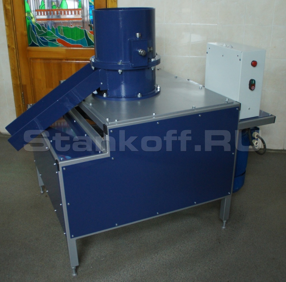

Изготовление промышленного гранулятора
Завод поставил перед собой задачу: наладить серийный выпуск гранулятора комбикормов или топливных пеллет.
1. Выбор типа гранулятора
Грануляторы бывают двух типов. С плоской матрицей и кольцевой.
Плюсы гранулятора с плоской матрицей неоспоримы:
  • Недорогие расходники;
  • Легкость в обслуживании.

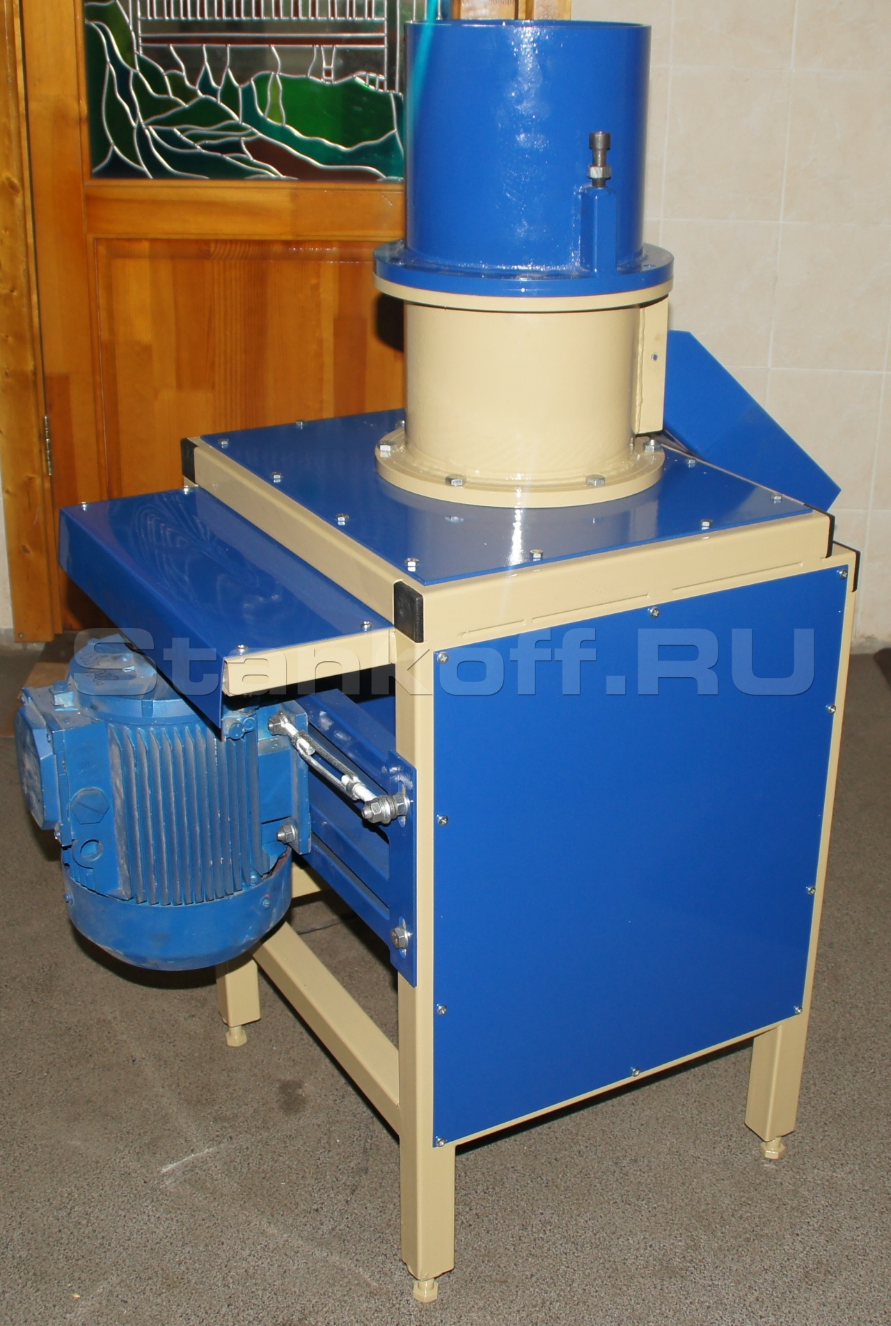

2. Устройство гранулятора и принципы работы механизмов
Для передачи крутящего момента от двигателя на матрицу используют, либо редуктор, либо клино-ременную передачу с маховиком.
Преимущества клиноременной передачи:
  • Простота конструкции;
  • Долговечность;
  • Инерция, возникающая из-за большой массы и диаметра маховика, сглаживает нагрузки. В результате – плавная работа системы.
  • Отсутствие быстроизнашивающихся запчастей. Среди расходников только клиновые ремни.
  • Отсутствие смазочных материалов.
Редуктор же – механизм с шестернями и подшипниками. Он подвержен износу и поломкам. И не всегда ремонтируется. Некоторые деятели от науки и техники предлагают ставить редукторы заднего моста автомобиля. Мощно и надежно! Действительно так, но на очень короткое время. Редуктор заднего моста способен воспринимать очень большие радиальные нагрузки. Но слабоват при восприятии осевых нагрузок. Таково его устройство. А в грануляторах осевые нагрузки очень большие.  Редуктор не выдерживает.
Возникает вопрос почему производители грануляторов не используют маховик. Ответ очевиден.  Он очень сложен в изготовлении. Диаметр маховика должен быть не менее 700-800 мм.  Обработка такого маховика требует токарного станка больших размеров (очень больших), каковые присутствуют далеко не на каждом предприятии. Ну а про литейное производство и говорить нечего. Маховик необходимо сначала отлить.
Имея в арсенале и литейку и токарные станки, выбор очевиден.

Обоснование технических характеристик
Начиная производство грануляторов завод проанализировал характеристики грануляторов, представленных в интернете. Оказалось, что многие производители лукавят. Обещают производительность гораздо выше реальной.
Была разработана теория. С помощью опытных прогонов и замеров удалось установить зависимость между следующими величинами.
  1. Диаметр матрицы.
  2. Мощность двигателя.
  3. Обороты матрицы.
  4. Диаметр отверстий.
  5. Количество отверстий в матрице и их оптимальное расположение.
  6. Толщина матрицы.
При подключении частотника и амперметра, опытным путем пришли к выводу, что оптимальный тип гранулятора следующий:
  • Диаметр матрицы 250 мм
  • Мощность двигателя не менее 9 кВт. Мы берем двигатель 11 кВт.
  • Обороты матрицы 250-300 об/мин.
  • Толщина матрицы при:
    • Dотв = 4 мм - 27 мм.
    • Dотв = 6 мм - 40 мм
    • Dотв = 8 мм - 50 мм
    • Dотв = 2,5 мм - 15 мм
Обычно в интернет источниках указывают толщину поменьше. Например для отверстий диаметром 4 мм и толщиной матрицы 25 мм гранула получается хрупкая. При увеличении толщины, гранула становится стабильной. Правда прибавляется хлопот со сверловкой. Но дело того стоит.
Увеличение производительности
Увеличить производительность гранулятора, возможно при помощи частотного инвертора.
Но:
  1. Увеличение оборотов матрицы должно быть до разумных пределов.
  2. Подключение частотного инвертора должно производится, не ранее чем через 30-60 мин, после начала работы гранулятора. Гранулятор должен выйти в рабочий режим.
Преимущества гранулятора ГМ-250
  1. В конструкции станка применены подшипники роликовые двухрядные в паре с упорными подшипниками. Такой подшипниковый узел является оптимальным инженерным решением для данного типа механизмов. Он в корне отличается от узлов, применяемых в существующих грануляторах и обеспечивает долговечность конструкции. Устройство корпуса подшипников гранулятора. Упорный роликовый подшипник - нагрузка до 23 тонн.
  2. Клиноременная передача с массивным чугунным маховиком берет на себя роль компенсатора переменных нагрузок, создает дополнительную инерционную силу. Это облегчает работу двигателя, делает его работу более плавной при кратковременных перегрузках. Клиноременная передача заменяет собой угловой редуктор, убирая из схемы ненадежные  звенья – шестерни, подшипники. Такая передача по простоте и надежности превосходит любой редуктор.
  3. Приобретая гранулятор напрямую у Российского производителя, вы всегда будете иметь возможность в кратчайшие сроки приобрести расходные материалы – матрицы, бегуны (ролики).
  4. Ролики сидят на валу на подшипниках, в каждом ролике по 2 подшипника, это убирает трение и продлевает срок службы вала и бегунов.

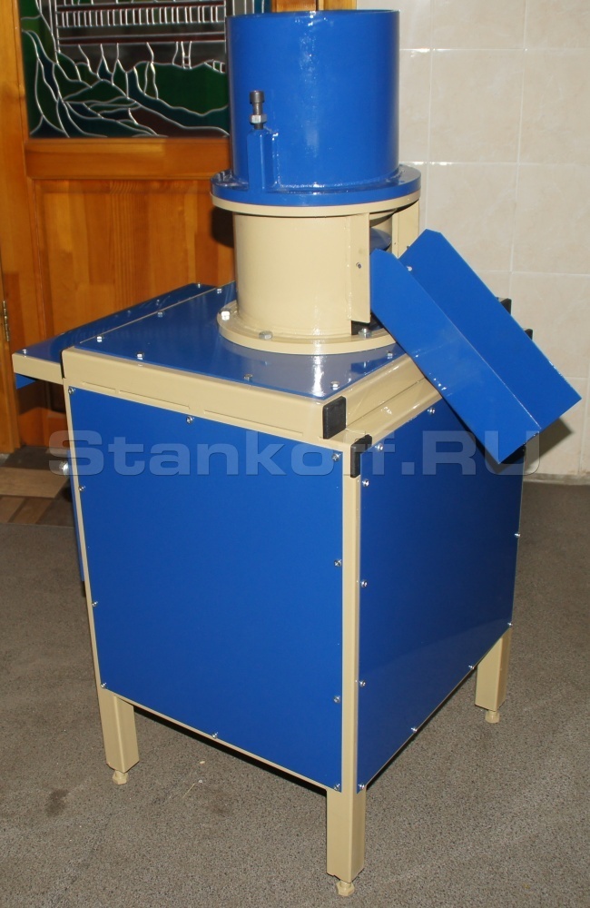

Технические характеристики гранулятора для комбикорма ГМ-280
Диаметр матрицы, мм
280
Диаметр маховика, мм
800
Мощность двигателя
15 кВт, 1500 об/мин, 380 В
Диаметр гранул, мм (в зависимости от матрицы)
4; 6; 8
Расчетная мощность переработки, кг/час:
- d отверстия 4 мм
- d отверстия 6 мм
- d отверстия 8 мм
500
700
1200
Вес, кг
410
Габаритный размер (ширина x высота x длина), мм 920 x 1400 x 1200
