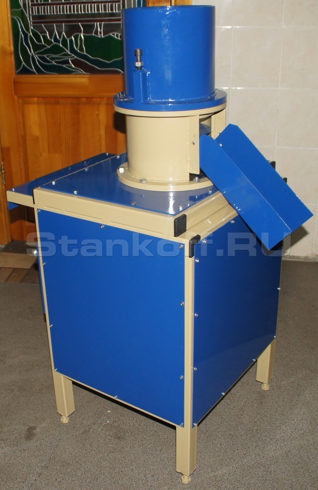

Изготовление промышленного гранулятора
Завод поставил перед собой задачу: наладить серийный выпуск гранулятора комбикормов или топливных пеллет.
1. Выбор типа гранулятора
Грануляторы бывают двух типов. С плоской матрицей и кольцевой.
Плюсы гранулятора с плоской матрицей неоспоримы:
- Недорогие расходники;
- Легкость в обслуживании.
2. Устройство гранулятора и принципы работы механизмов

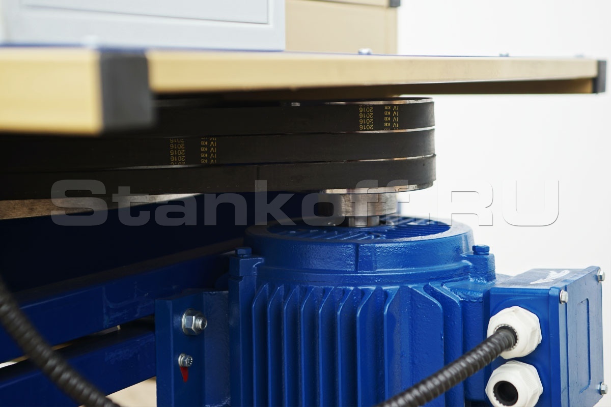

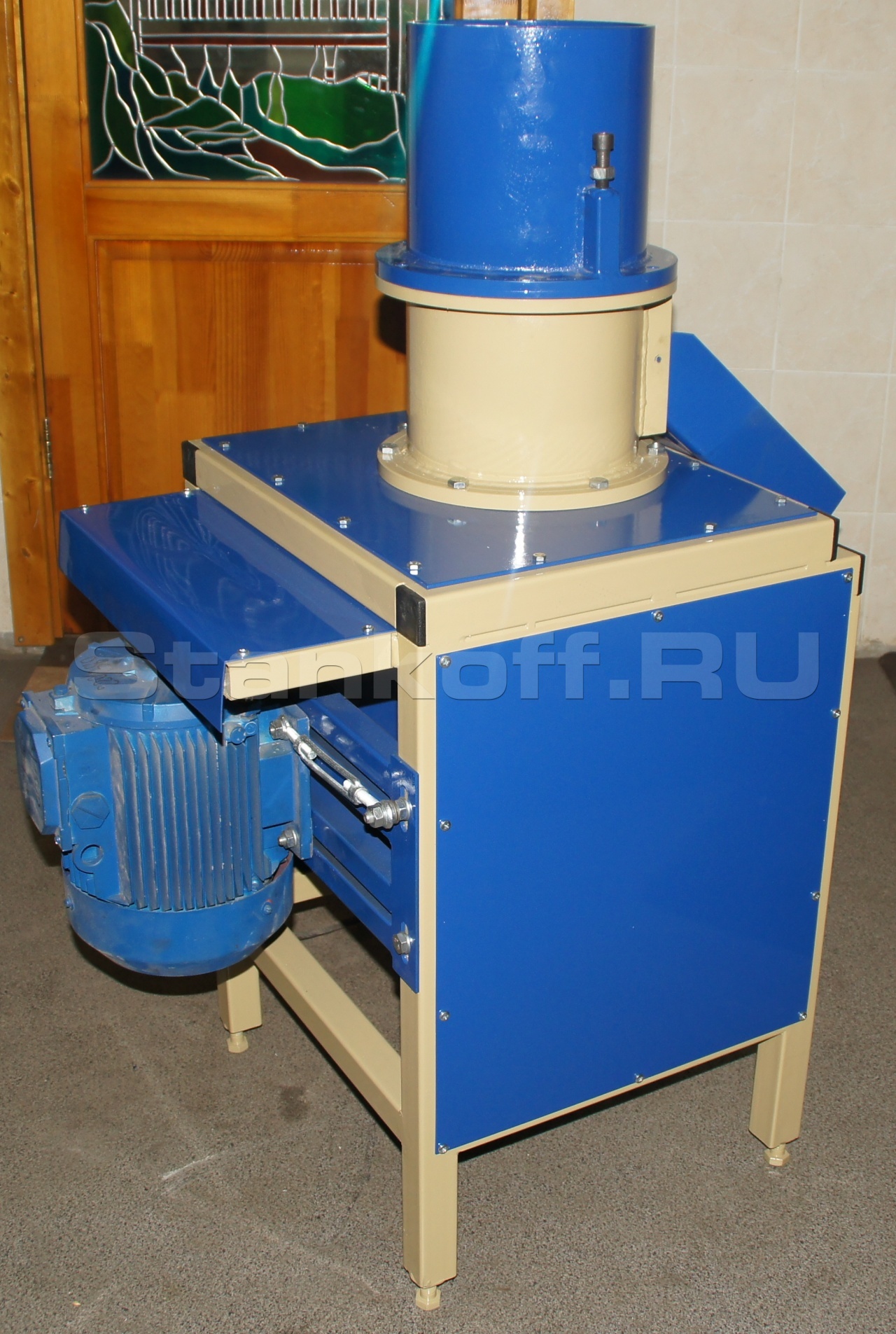

Для передачи крутящего момента от двигателя на матрицу используют, либо редуктор, либо клино-ременную передачу с маховиком.
Преимущества клиноременной передачи:
- Простота конструкции;
- Долговечность;
- Инерция, возникающая из-за большой массы и диаметра маховика, сглаживает нагрузки. В результате – плавная работа системы.
- Отсутствие быстроизнашивающихся запчастей. Среди расходников только клиновые ремни.
- Отсутствие смазочных материалов.
Редуктор же – механизм с шестернями и подшипниками. Он подвержен износу и поломкам. И не всегда ремонтируется. Некоторые деятели от науки и техники предлагают ставить редукторы заднего моста автомобиля. Мощно и надежно! Действительно так, но на очень короткое время. Редуктор заднего моста способен воспринимать очень большие радиальные нагрузки. Но слабоват при восприятии осевых нагрузок. Таково его устройство. А в грануляторах осевые нагрузки очень большие. Редуктор не выдерживает.
Возникает вопрос почему производители грануляторов не используют маховик. Ответ очевиден. Он очень сложен в изготовлении. Диаметр маховика должен быть не менее 700-800 мм. Обработка такого маховика требует токарного станка больших размеров (очень больших), каковые присутствуют далеко не на каждом предприятии. Ну а про литейное производство и говорить нечего. Маховик необходимо сначала отлить.
Имея в арсенале и литейку и токарные станки, выбор очевиден.
Изготовление маховика гранулятора
Силовой узел гранулятора
Как же быть с осевыми нагрузками? Бывают удары (камешки, металл) и эти удары приходятся на подшипники.
Завод подошел к решению творчески. Поставили подшипник роликовый упорный. Нагрузки он держит до 23 тонн. Никакие удары не страшны.
Устройство корпуса подшипников гранулятора. Упорный роликовый подшипник - нагрузка до 23 тонн.
Радиальные нагрузки победили при помощи двухрядного роликового и мощного
шарикового подшипников. За основу взяли ступицу заднего моста ГАЗ-53.
Она вечная. В системе автомобиля на нее приходятся все нагрузки и удары.
Получается, что соединяя ступицу заднего моста с усиленными
подшипниками, мы делаем узел не убиваемым.
Сальниковое уплотнение
Корпуса подшипников
Корпус подшипников гранулятора в сборе
Теперь о матрице. Она изготовлена из стали 40Х с последующей закалкой. Этого вполне достаточно.
Изготовление матрицы

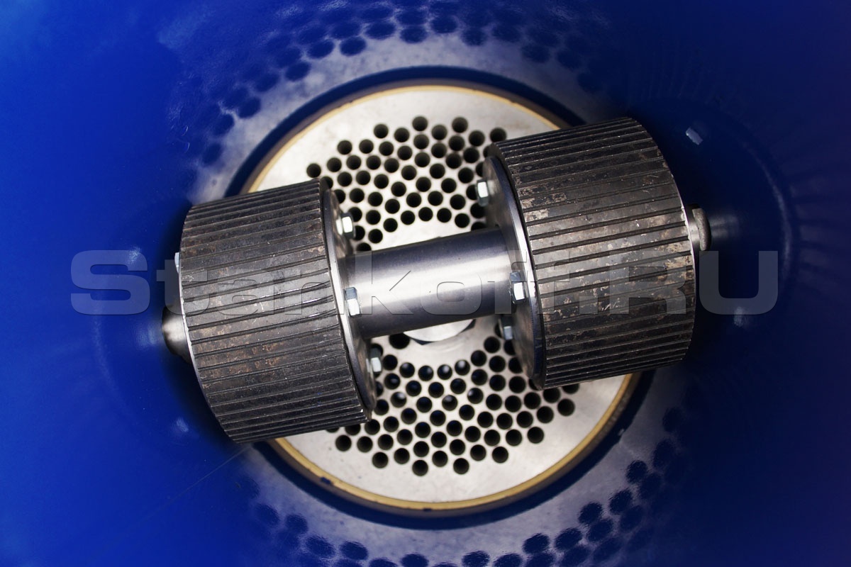

Бегуны (ролики) изготовлены из стали подшипниковой ШХ-15. Твердость
закалки конечно ниже, чем в подшипнике, чтобы сколов не было.
Сначала ролик вытачивают, затем производят термическую обработку
(закалку). И после этого место под подшипник шлифуют с допуском на
посадку с большой точностью.
Шлифовка посадочных мест подшипников в роликах (бегунов)
Только тогда подшипник будет работать. В каждом ролике (бегуне) по два подшипника. Это надежно. Для этой операции нужен внутришлифовальный станок. Бегуны, произведенные с нарушением технологии внутренней шлифовки, не смогут обеспечить должной работы гранулятора.
Вывод: Производить промышленные грануляторы может только отлично оснащенное в техническом плане предприятие. Выпустить гранулятор в кустарной мастерской возможно, но работать он будет недолго.
