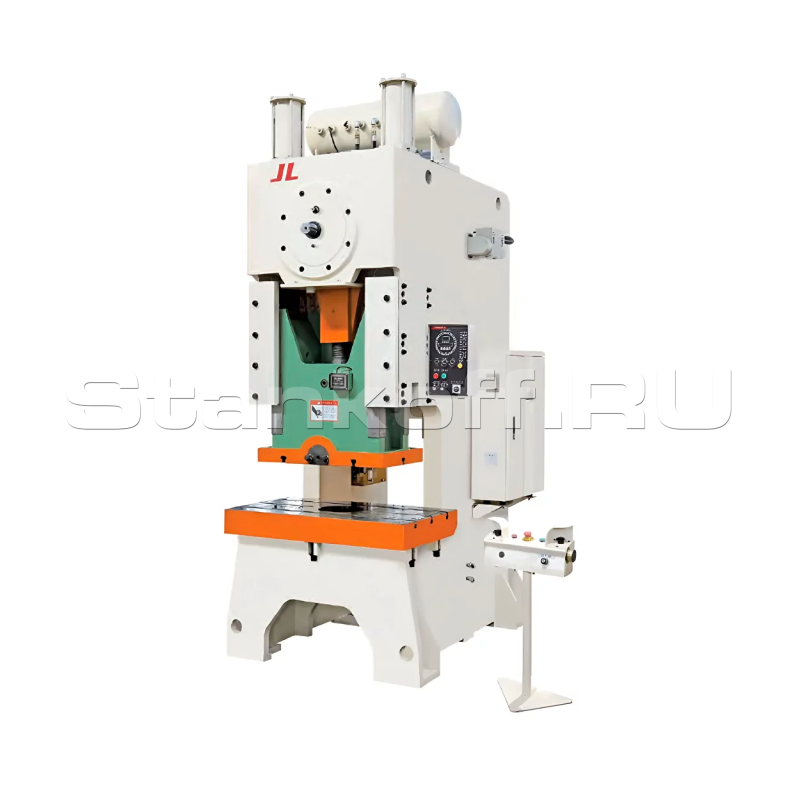

Кривошипный пресс YANGLI JL21-250 с регулируемым ходом и С-образной станиной серии JL21 обладает современным дизайном, комбинированной пневматической муфтой-тормозом, гидравлической защитой от перегрузки, автоматической системой циркуляционной жидкой смазки, балансировочными цилиндрами компенсации веса штампа и пр.
Особенности
  • Сварная станина высокой жесткости;
  • Регулировка хода ползуна;
  • Комбинированная фрикционная пневматическая муфта-тормоз сухого типа;
  • 8 поверхностей у направляющих ползуна;
  • Гидравлическая защита от перегрузки;
  • Регулировка высоты штампа с электроприводом и с цифровым индикатором положения;
  • Балансировочные цилиндры компенсации веса штампа;
  • Система принудительной циркуляционной автоматической жидкой смазки;
  • Система ЧПУ на базе PLC контроллера "OMRON";
  • Педаль.
  1. Вал привода механического податчика полосы (опция);
  2. Лестница (на прессах более 250т);
  3. Суппорт выталкивателя;
  4. Выталкиватель;
  5. Подштамповая плита;
  6. Пневмооборудование;
  7. Балансировочные цилиндры;
  8. Датчик вращения вала;
  9. Электрошкаф;
  10. Панель управления;
  11. Кривошипный вал;
  12. Ползун;
  13. Пневмонасос системы гидравлической защиты от перегрузки;
  14. Пневмоподушка (опция);
  15. Насос системы принудительной смазки;
  16. Штанга;
  17. Двойной клапан безопасности муфты-тормоза;
  18. Фрикционная муфта-тормоз;
  19. Главный электромотор привода.
