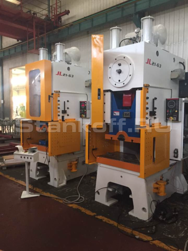

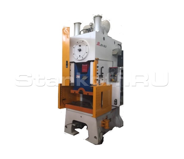

Кривошипные двухстоечные прессы с регулируемым ходом и С-образной станиной серии JL21 обладают современным дизайном, повышенной скоростью, комбинированной пневматической муфтой-тормозом, гидравлической защитой от перегрузки, автоматической системой циркуляционной жидкой смазки, балансировочными цилиндрами компенсации веса штампа и пр. Прессы серии JL21 хорошо подходят для всех типов штамповочных работ, таких как вырубка, пробивка, формовка и вытяжка, как в одиночку, так и в составе линии.

Станина пресса изготовлена путем сварки из толстых стальных листов и обладает высокой жесткостью. Ползун коробчатой формы, отлитый из чугуна, перемещается по 8 линейным поверхностям направляющих, что гарантирует высокую жесткость и точность. Направляющие имеют возможность регулировки для настройки и компенсации износа.
В верхней части пресса установлена пневматическая система компенсации веса верхнего штампа на базе двух пневмоцилиндров, штоки которых соединены с левой и правой стенками ползуна.

Стандартная комплектация:
- Регулировка хода ползуна;
- Комбинированная фрикционная муфта-тормоз сухого типа;
- Направляющие с 8-ю поверхностями;
- Гидравлическая защита от перегрузки;
- Регулировка высоты штампа с электроприводом и с цифровым индикатором положения;
- Балансировочные цилиндры компенсации веса штампа;
- Система принудительной циркуляционной автоматической жидкой смазки;
- Система управления на базе PLC контроллера «OMRON»;
- Подштамповая плита;
- Декларация о соответствии техническому регламенту Таможенного союза (ТР ТС).
