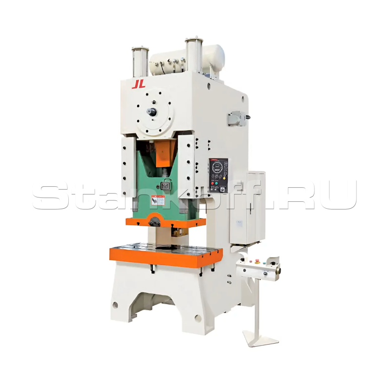

Кривошипный пресс YANGLI JL21-25
Кривошипный пресс YANGLI JL21-25 с регулируемым ходом и С-образной станиной серии JL21 обладает современным дизайном, комбинированной пневматической муфтой-тормозом, гидравлической защитой от перегрузки, автоматической системой циркуляционной жидкой смазки, балансировочными цилиндрами компенсации веса штампа и пр.
Особенности
  • Сварная станина высокой жесткости;
  • Регулировка хода ползуна;
  • Комбинированная фрикционная пневматическая муфта-тормоз сухого типа;
  • 6 поверхностей у направляющих ползуна;
  • Гидравлическая защита от перегрузки;
  • Балансировочные цилиндры компенсации веса штампа;
  • Система автоматической консистентной смазки;
  • Система ЧПУ на базе PLC контроллера.
  1. Вал привода механического податчика полосы (опция);
  2. Лестница (на прессах более 250т);
  3. Суппорт выталкивателя;
  4. Выталкиватель;
  5. Подштамповая плита;
  6. Пневмооборудование;
  7. Балансировочные цилиндры;
  8. Датчик вращения вала;
  9. Электрошкаф;
  10. Панель управления;
  11. Кривошипный вал;
  12. Ползун;
  13. Пневмонасос системы гидравлической защиты от перегрузки;
  14. Пневмоподушка (опция);
  15. Насос системы принудительной смазки;
  16. Штанга;
  17. Двойной клапан безопасности муфты-тормоза;
  18. Фрикционная муфта-тормоз;
  19. Главный электромотор привода.
Опции
  • Фрикционная муфта-тормоз мокрого типа;
  • Увеличенная скорость;
  • Увеличенный ход;
  • Пневматическая подушка;
  • Световая защита;
  • Электродвигатель с инвертором (регулировка скорости);
  • Выталкиватель деталей в ползуне;
  • Автоматизация.
Номинальное усилие, кН 250
Номинальная высота штамповки, мм 3
Ход ползуна, мм 10-110
Ходов в минуту, мин-1 100
Ходов в минуту (опция), мин-1 80-120
Макс. высота штампа, мм 250
Настройка высоты штампа, мм 50
Глубина зева, мм 210
Ширина стола, мм 700
Глубина стола, мм 400
Толщина подштамповой плиты, мм 80
Отверстие в столе, мм Ø170x20xØ150
Ширина ползуна, мм 360
Глубина ползуна, мм 300
Отверстие под хвостовик, мм Ø40
Глубина отверстия под хвостовик, мм 60
Расстояние между колонн, мм 450
Мощность, кВт 4
Габаритные размеры, мм 1500x950x2650
Вес, кг 3100
