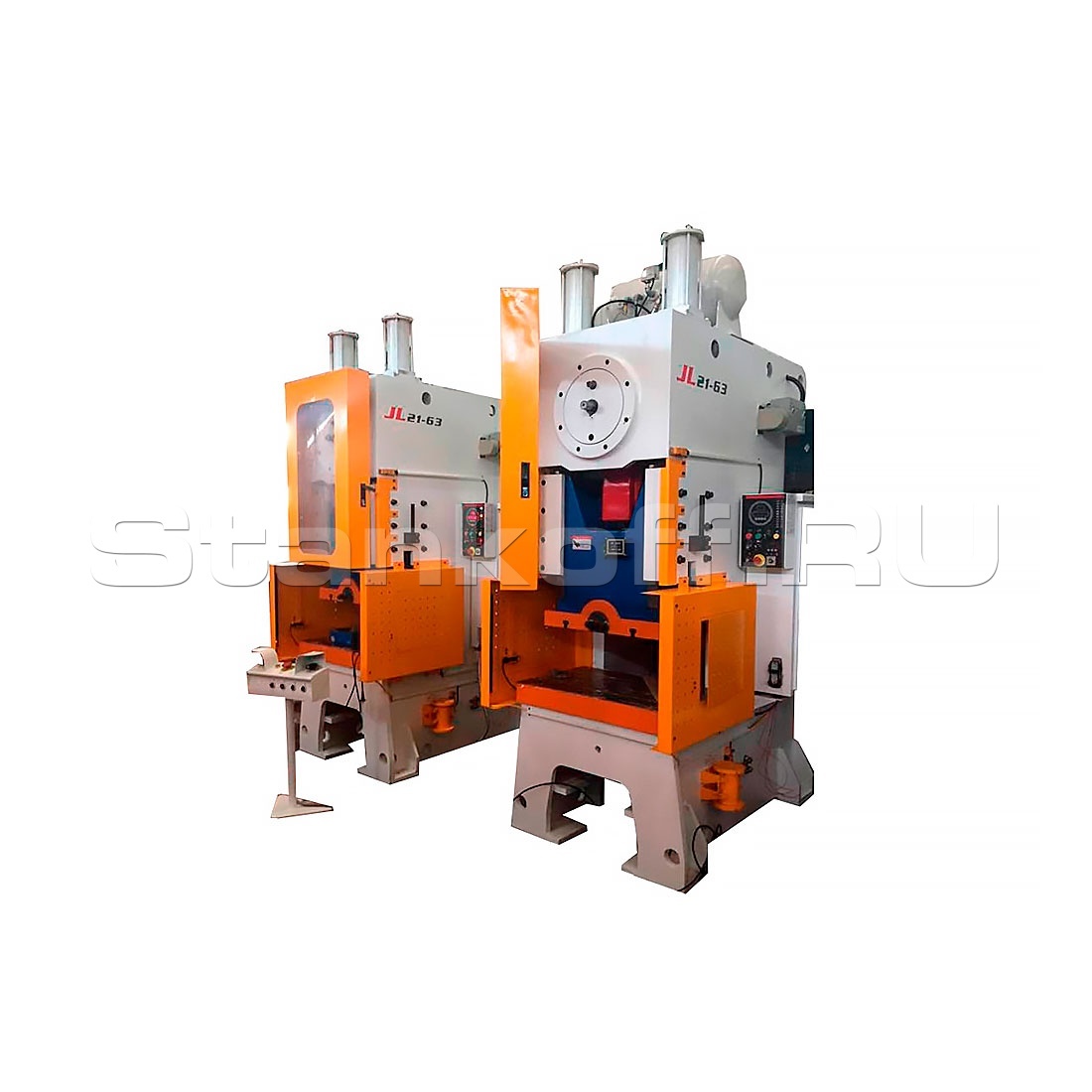

Кривошипный пресс YANGLI JL21-80 — двухстоечный кривошипный пресс с С-образной станиной и регулируемым ходом. Оборудование имеет современный дизайн и высокую скорость работы. Пресс оснащены комбинированной пневматической муфтой-тормозом, гидравлической защитой от перегрузок, автоматической системой циркуляционной жидкой смазки и балансировочными цилиндрами компенсации веса штампа. Подходит для выполнения различных операций по штамповке: вырубки, пробивки, формовки и вытяжки. Можно использовать как самостоятельно, так и в составе производственной линии.
Особенности станка
  1. Привод вращения кривошипного вала
  • Состоит из главного электромотора, клиноременной передачи, маховика, фрикционной пневматической муфты-тормоза и шестерней;
  • Фрикционная пневматическая муфта-тормоз управляется двойным клапаном безопасности фирмы «TACO» (Япония);
  • Шестерни привода, установленные внутри пресса, находятся в масляной ванне;
  • Конструкция обеспечивает небольшую длину кривошипного вала при максимальной жесткости и надежности.
Система гидравлической защиты от перегрузки
  • Находится внутри ползуна, обладает высокой надежностью и чувствительностью;
  • Защищает пресс и штамповую оснастку от чрезмерных нагрузок;
  • При перегрузке масло сливается в бак, ползун останавливается, на панели управления загорается красный индикатор;
  • После возврата в верхнюю мертвую точку пневмонасос автоматически восстанавливает давление масла, возвращая пресс в работоспособное состояние;
  • Минимизирует время простоя при перегрузке.
Система регулировки высоты штампа
  • Располагается под системой гидравлической защиты;
  • Электропривод и цифровой индикатор положения позволяют регулировать закрытую высоту;
  • Регулировка осуществляется изменением длины шатуна за счет вкручивания винта, расположенного внутри шатуна;
  • Привод вращения винта состоит из электромотора и червячной передачи.
Система смазки
  • Система автоматической циркуляционной жидкой смазки с датчиком неисправности;
  • Обеспечивает своевременную и надежную смазку важных узлов пресса.
Система управления и безопасности
  • Основана на PLC, обладает расширенными возможностями по управлению и диагностике;
  • Контролирует угол вращения, скорость, перебег, давление воздуха, двойной клапан безопасности, систему смазки, перегрузку, работу пневмоподушки, подачу полосы, световую защиту и др;
  • Оборудована отдельным пультом для запуска пресса двумя руками и педалью.
