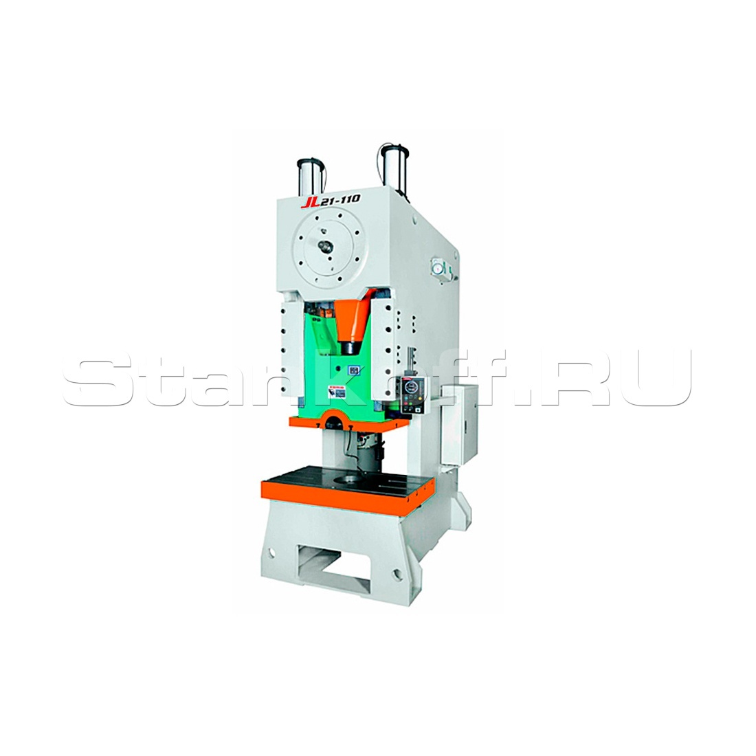

Кривошипный пресс YANGLI JL21-160 с регулируемым ходом и С-образной станиной серии JL21 обладает современным дизайном, комбинированной пневматической муфтой-тормозом, гидравлической защитой от перегрузки, автоматической системой циркуляционной жидкой смазки, балансировочными цилиндрами компенсации веса штампа и пр.
Техническое описание
Станина пресса изготовлена путем сварки из толстых стальных листов и обладает высокой жесткостью. Ползун коробчатой формы отлитый из чугуна перемещается по 8 линейным поверхностям направляющих, что гарантирует высокую жесткость и точность. Направляющие имеют возможность регулировки для настройки и компенсации износа.
В верхней части пресса установлена пневматическая система компенсации веса верхнего штампа на базе двух пневмоцилиндров, штоки которых соединены с левой и правой стенками ползуна.
