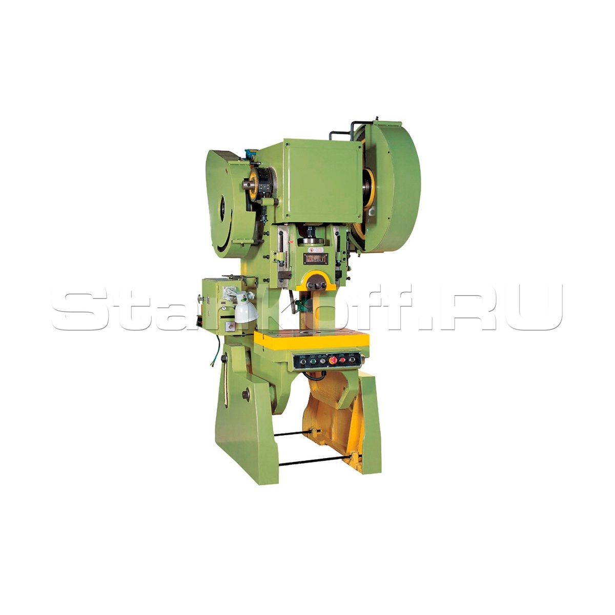

Кривошипный пресс YANGLI JD23-63D
Кривошипный пресс YANGLI JD23-63D с С-образной чугунной станиной с возможностью наклона – это надёжный и универсальный инструмент для штамповки. Он оснащен ленточным тормозом, системой механической защиты от перегрузок и централизованной системой смазки.
Пресс идеально подходит для различных видов штамповочных работ: вырубки, пробивки, формовки и вытяжки. Станок можно использовать как самостоятельно, так и в составе производственной линии.
Особенности
  • Литая чугунная станина. Установлена на литом чугунном основании. Она может наклоняться относительно основания, что упрощает удаление готовых деталей или обрезков из штампа. Ползун, выполненный в виде коробчатой формы из чугуна, перемещается по линейным поверхностям направляющих.
  • Привод вращения кривошипного вала. Включает главный электромотор, клиноременную передачу и маховик. Возможность остановки организована при помощи системы одинарной поворотной шпонки и ленточного тормоза . Система с более долговечной двойной поворотной шпонкой предлагается в качестве опции.
  • Система механической защиты от перегрузки. Расположена внутри ползуна и обладает высокой надежностью. Она позволяет защитить пресс и штамповую оснастку от чрезмерных нагрузок. В случае перегрузки происходит повреждение металлической пластины, являющейся предохранителем, которую следует заменить на новую.
  • Регулировка высоты штампа (закрытой высоты). Для регулировки используется специальный индикатор положения. Регулировка осуществляется за счёт изменения длины шатуна. Внутри шатуна есть винт, который соединяется с ползуном. Вкручивая данный винт в тело шатуна мы уменьшаем длину шатуна и увеличиваем закрытую высоту и наоборот.
  • Система централизованной смазки. Обеспечивает возможность регулярной смазки наиболее важных узлов пресса, находящихся в труднодоступных местах.
  • Пресс. Поставляется с отдельным пультом управления для запуска пресса двумя руками и педалью.
