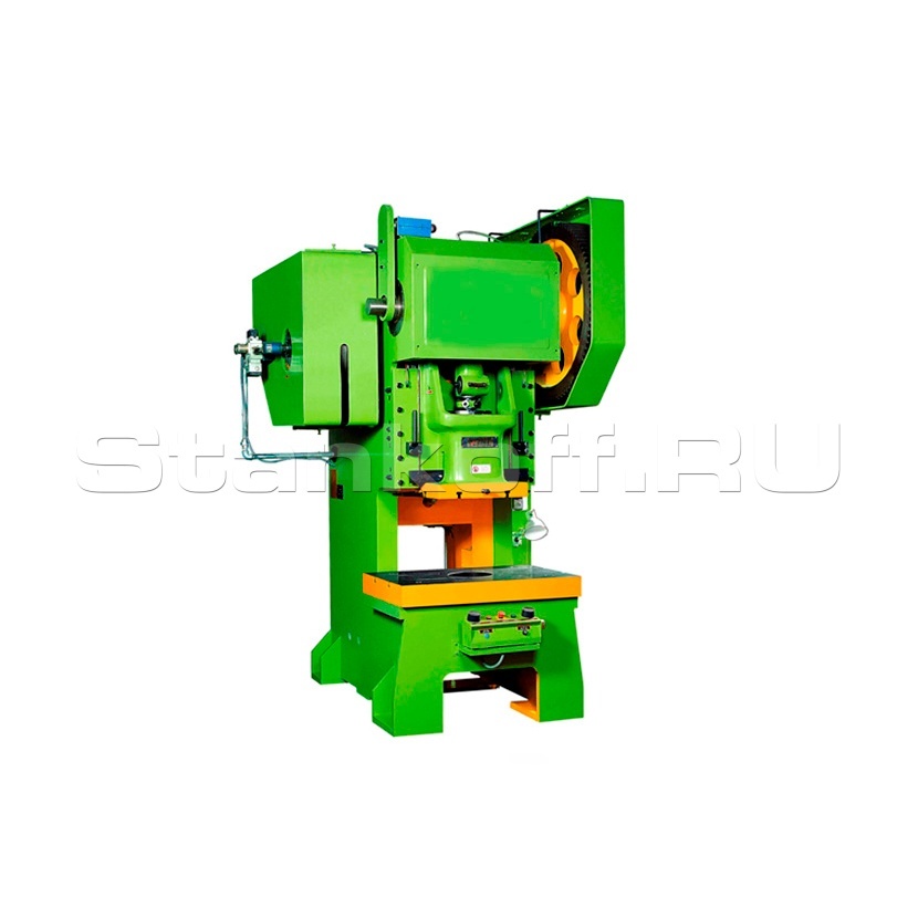

Кривошипный пресс Yangli JE21-25 с регулируемым ходом (опция) и С-образной станиной серии JE21 обладает комбинированной пневматической муфтой-тормозом, механической защитой от перегрузки и системой централизованной смазки. Пресс хорошо подходит для всех типов штамповочных работ, таких как вырубка, пробивка, формовка и вытяжка, как в одиночку, так и в составе линии.
Особенности
- Станина. Изготовлена из толстых стальных листов, что обеспечивает его высокую прочность. Чугунный ползун коробчатой формы перемещается по линейным направляющим;
- Привод вращения кривошипного вала. Включает главный электромотор “SIEMENS”, клиноременную передачу, фрикционную пневматическую муфту-тормоз и маховик. Фрикционная пневматическая муфта-тормоз управляется при помощи двойного клапана безопасности;
- Система механической защиты от перегрузки. Расположена внутри ползуна и обладает высокой надежностью. Система позволяет защитить пресс и штамповую оснастку от чрезмерных нагрузок. В случае перегрузки происходит повреждение металлической пластины, являющейся предохранителем, которую следует заменить на новую;
- Система регулировки высоты штампа (закрытой высоты). Располагается над системой механической защиты и имеет индикатор положения. Регулировка достигается за счет изменения длины шатуна. Внутри шатуна расположен винт, соединяемый с ползуном. Вкручивая данный винт в тело шатуна - уменьшаем длину шатуна и увеличиваем закрытую высоту и наоборот;
- Система централизованной смазки. Система централизованной смазки позволяет регулярно смазывать самые важные узлы пресса, которые находятся в труднодоступных местах;
- Система управления PLC. Обладает расширенным функционалом, позволяющим контролировать технологические процессы, диагностировать неисправности и обеспечивать безопасность. Основные функции системы управления включают контроль угла вращения, предотвращение перебега, контроль уровня давления сжатого воздуха, управление пневмоподушкой, контроль подачи полосы от автоматического податчика, контроль световой защиты и многое другое. Для удобства оператора пресс поставляется с отдельным пультом управления. Он позволяет запускать пресс, используя две руки и педаль.
