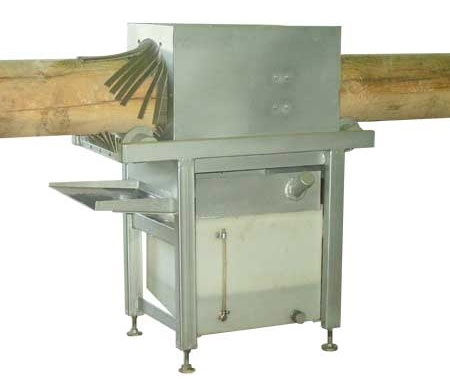

Назначение
Предназначены для обработки деревянных погонажных изделий (оцилиндрованного бревна, бруса, досок) жидкими антисептиками или специальными составами различного назначения на водной основе. Это производится с целью пропитки и защиты деревянных изделий во время транспортировки и хранения, а также для обработки деталей деревянных домов антисептиками и огне- и биозащитными составами перед началом строительных работ.
Установка легко встраивается в автоматическую линию. Бак, форсунки и другие металлические части защищены от коррозии.
Область применения
Используется на любых предприятиях по производству пиломатериалов, бруса и оцилиндрованного бревна для строительства. Обработка с помощью данных станков защищает изделия из древесины от повреждения грибком, плесенью, от атмосферных воздействий, продлевают срок службы деревянных строений и сохраняют их внешний вид.
Устройства перечисленных моделей одобрены и рекомендуются деревообработчикам фирмами - производителями древесных антисептиков.
| Техническая характеристика | |
| Максимальный диаметр бревна, мм | 280 |
Максимальное сечение бруса / блока пиломатериалов, мм |
230 х 230 |
Способ подачи |
ручной |
Скорость подачи, м/мин |
3-5 |
Мощность, кВт |
0,4 |
Насос |
центробежный (Россия) |
Объём бака, л |
75 |
Предельные объёмы, заливаемые в бак, л |
30-65 |
Высота по подающим роликам, мм |
740 - 860 |
Габариты, мм |
1100х1060х600 |
