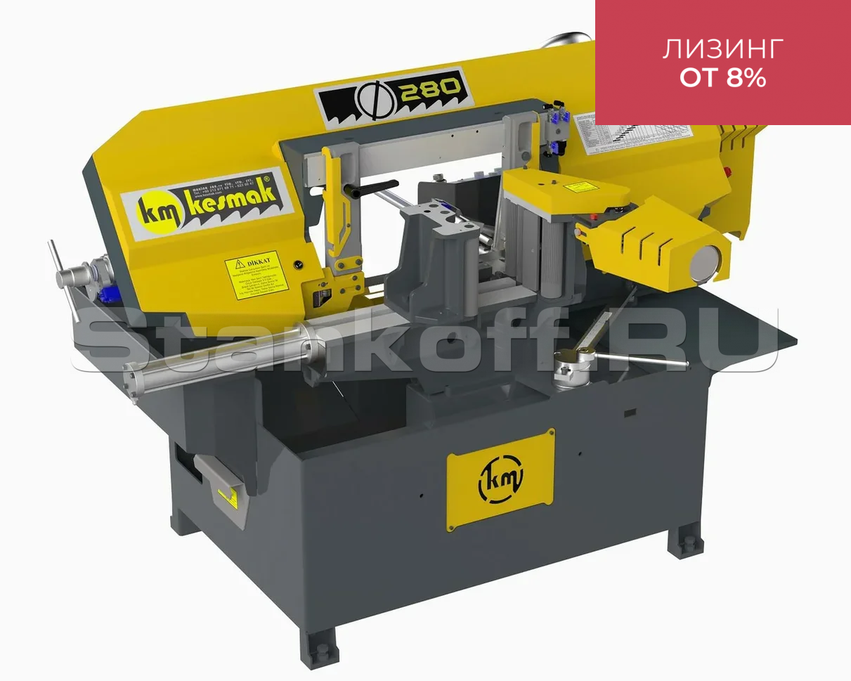

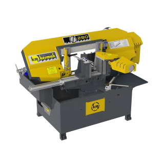

Автоматический ленточнопильный станок KME DG 280
Описание:
Ленточнопильные станки по металлу служат для высокопроизводительной резки металлов, используемых в современном машиностроении: цветных, никелевых, титановых и других сплавов, а также высоколегированных и конструкционных сталей. Ленточнопильные станки используются для нарезки в размер труб, фасонного профиля и сплошного проката.
Режущим инструментом ленточнопильного отрезного станка является ленточная пила, сваренная в кольцо и натянутая на шкивах.
Станок своей конструкцией спроектирован таким образом, чтобы соответствовать максимальной нагрузке в условиях эксплуатации заготовительного производства. По этой причине все основные - несущие части станка изготовлены из чугуна, для придания жёсткости, устойчивости к вибрациям и ударам. Исполнение основных частей консоли, тисков и поворотного устройства из чугуна. На ленточнопильном станке установлена очищающая щётка для очистки ленточнопильного полотна.
Область применения:
Автоматические ленточнопильные станки применяются на крупных производственных предприятиях для нарезки огромного количества серийных заготовок. Основное преимущество их в том, что работа оператора сведена к минимуму: он всего лишь задает необходимые параметры.
Автоматические станки позволяют автоматизировать цикл по программе, включая рез и подачу заготовки в зону резания на определенную длину материала, способны работать в трехсменном режиме и резать длинномерные заготовки на заданные отрезки без оператора.
Преимущества:
  • Высокая точность резки: 0,1 - 1,5 мм, отклонение от вертикали до 0,05 мм
  • Высокое качество поверхности реза
  • Малая ширина пропила (до 1,5 мм) экономит расход металла
  • Возможность резки пакетов заготовок
  • Все виды заготовок: сплошные заготовки, сортовой прокат, трубы
Получаемые изделия

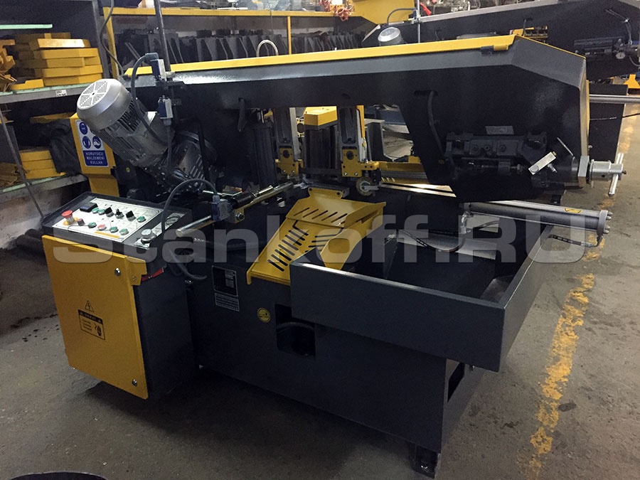

Конструктивные особенности:

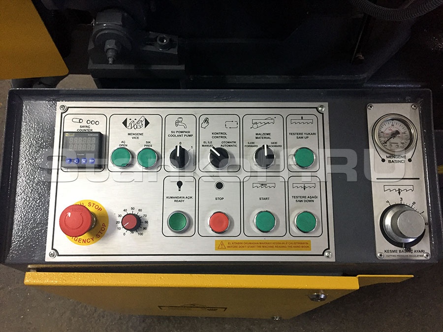

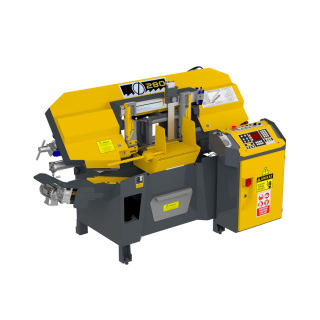

Станок оборудован удобным и понятным кнопочным пультом управления со счетчиком резов
Опускание пильной рамы консоль при резании.
Подъём консоли.
Открытие и закрытие основных и подающих тисков.
Подачу заготовки в зону резания.
Количество резов также задается пульта управления, без задания данного параметра станок
будет осуществлять распил до окончания заготовки.
Точность длины реза ± 0,5 мм.
Автоматический останов станка при обрыве ленточного полотна.
Контроль открытых частей станка (при открытых элементах запуск станка невозможен).
Автоматические подающие тиски
Автоматические подающие тиски с приводными роликами. Величина подачи контролируется концевым датчиком длины реза, который устанавливается вручную. Тиски оснащены датчиком окончания материала.
манометр
манометр
Устройство измерения натяжения ленточного полотна (манометр).
Система подачи СОЖ в зону резания.

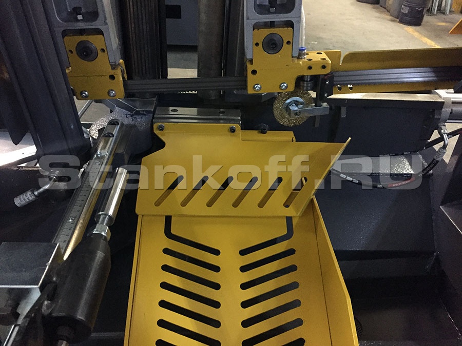

Щеточная система очистки
Щеточная система очистки ленточного полотна от стружки.
Дополнительная комплектация:
Гидравлический прижим для пакетной резки.
Лазерный указатель линии реза.
Стандартная комплектация
Комплект инструментов для обслуживания станка
Ленточнопильное полотно
Рольганг 1 м.
Рольганг 1 м.
Длина 2110 мм
Ширина 1405 мм
Высота 1260 мм
Размеры ленточного полотна 0,9 x 27 x 3660 мм
Резка трубы под 45° 220 мм
Резка трубы под 90° 280 мм
Резка прямоугольного профиля под 45° 190 x 190 мм
Резка прямоугольного профиля под 90° 260 x 260 мм
Привод подачи СОЖ 0,12 кВт
Мощность 1,5 кВт
Мощность гидравлического привода 0,18 кВт
Объем бака гидравлики 6,5 л
Высота стола 760 мм
Резка пластины под 90° 220 x 340 мм
Подача заготовки 0,37 кВт
Объем бака СОЖ 27 л
Резка пластины под 45° 220 x 130 мм
Резка трубы под 60° 280 мм
Резка прямоугольного профиля под 60° 270 x 270 мм
Резка пластины под 60° 210 x 290 мм
