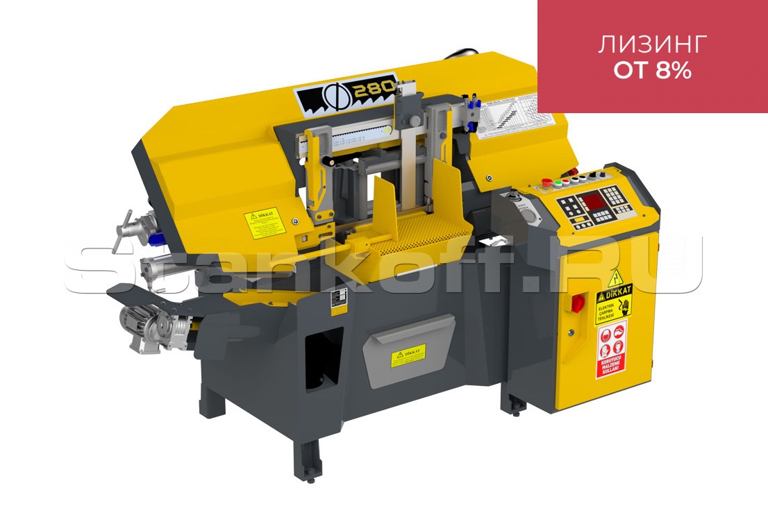

Автоматический ленточнопильный станок KME 280
Ленточнопильный станок по металлу служит для высокопроизводительной резки металлов, используемых в современном машиностроении: цветных, никелевых, титановых и других сплавов, а также высоколегированных и конструкционных сталей. Ленточнопильный станок используется для нарезки в размер труб, фасонного профиля и сплошного проката. Режущим инструментом ленточнопильного отрезного станка является ленточная пила, сваренная в кольцо и натянутая на шкивах.
Область применения
Автоматический ленточнопильный станок применяется на крупных производственных предприятиях для нарезки огромного количества серийных заготовок. Основное преимущество в том, что работа оператора сведена к минимуму: он всего лишь задает необходимые параметры.
Автоматический станок позволяет автоматизировать цикл по программе, включая рез и подачу заготовки в зону резания на определенную длину материала, способны работать в трехсменном режиме и резать длинномерные заготовки на заданные отрезки без оператора.

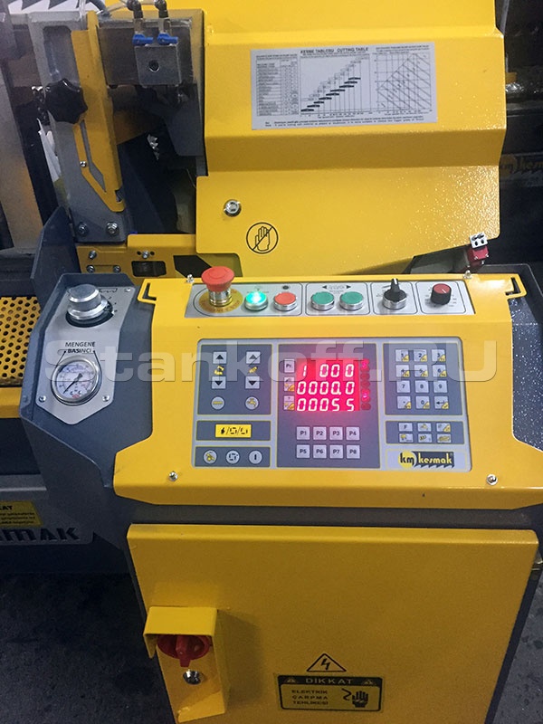

PLC-контролер
PLC-контролер
Станок оборудован PLC-контролером, который управляет всеми функциями автоматического станка:
Опускание пильной рамы консоль при резании;
Подъём консоли;
Открытие и закрытие основных и подающих тисков;
Подачу заготовки в зону резания;
Контроллер имеет возможность задать 8 программ (длина реза, количество отрезаемых заготовок) и выстроить их в нужном Вам порядке;
Точность длины реза ± 0,2 мм;

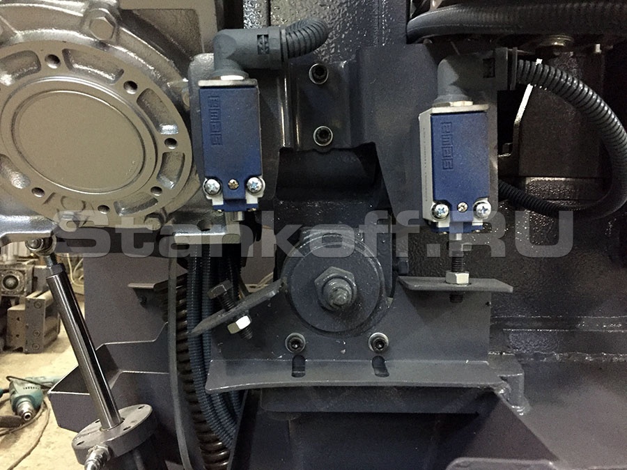

Автоматический останов станка при обрыве ленточного полотна;
Контроль открытых частей станка (при открытых элементах запуск станка невозможен).

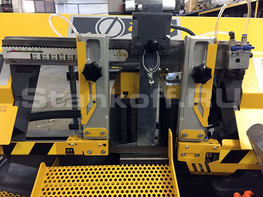

Автоматические подающие тиски с приводными роликами. Величина подачи контролируется энкодером с пульта управления.
Устройство измерения натяжения ленточного полотна (манометр).

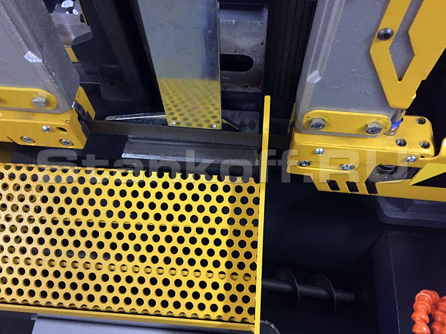

Конвейер для сбора стружки
Конвейер для сбора стружки сокращает время простоя оборудования при необходимости.
Система подачи СОЖ в зону резания.
Щеточная система очистки ленточного полотна от стружки.

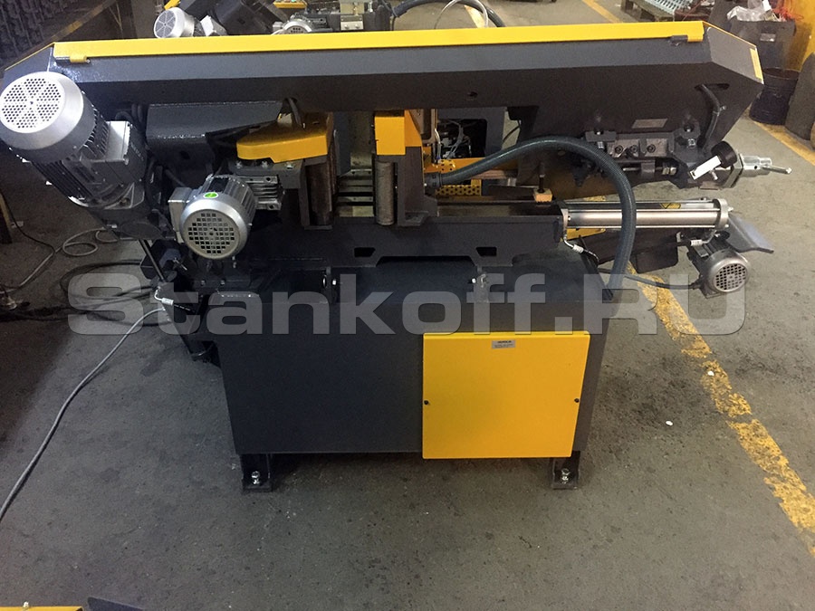

Длина 1170 мм
Ширина 1110 мм
Высота 2070 мм
Размеры ленточного полотна 0,9 х 27 х 3660 мм
Резка трубы под 90° 280 мм
Резка прямоугольного профиля под 90° 260 x 260 мм
Привод подачи СОЖ 0,12 кВт
Длина подачи 6000 мм
Конвейер для удаления стружки 0,18 кВт
Мощность 2,2 кВт
Мощность гидравлического привода 0,18 кВт
Объем бака гидравлики 6,5 л
Высота стола 725 мм
Резка пластины под 90° 210 x 340 мм
Подача заготовки 0,37 кВт
Объем бака СОЖ 27 л
