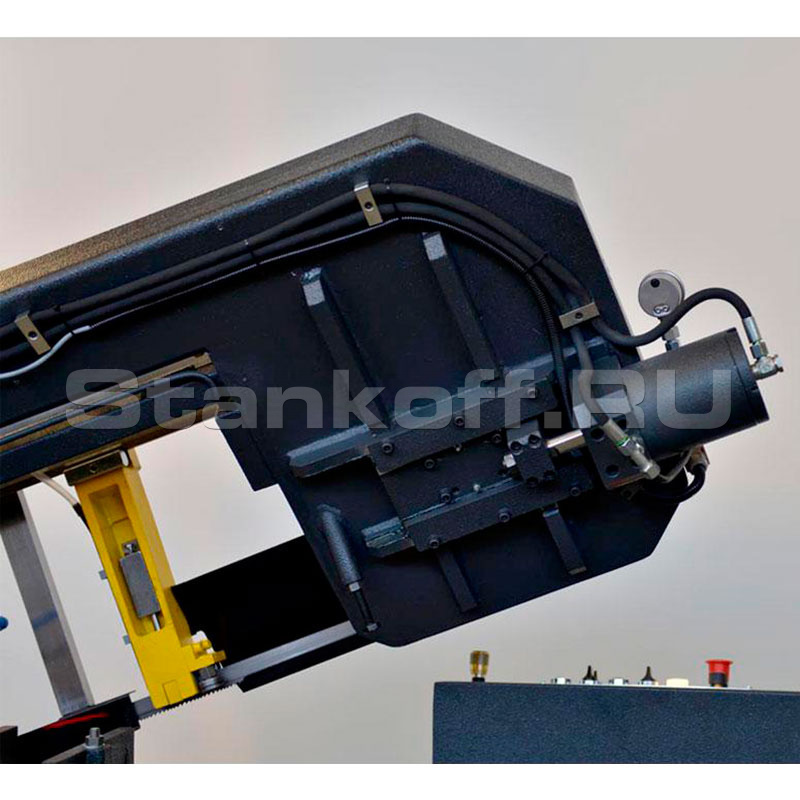

  • Конструкция станка имеет отличительные особенности в зависимости от назначения модели (второй гидроцилиндр на опускание пильной рамы, гидравлический привод перемещения губок тисков в зависимости от положения пильной рамы, дополнительные вертикальные направляющие, автоматическая регулировка высоты подъёма пильной рамы, педаль оператора и др.).
  • Гидромеханическая система натяжения ленточнопильного полотна с манометром обеспечивает надёжную фиксацию рекомендуемого значения натяжения;
  • Мощные вертикальные направляющие с блоком подшипников и твердосплавных пластин позволяют избежать отклонения полотна при резке сплошных материалов. Ручная регулировка положения в зависимости от ширины заготовки.

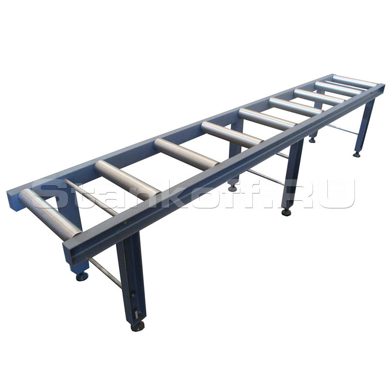

  • Наличие в стандартной комплектации роликовых стоек и  рольгангов.
