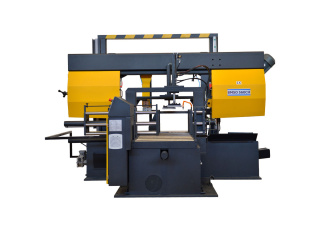

Автоматический ленточнопильный станок BMSO 330 CH NC
Оборудования для резки с ЧПУ BMSO 330 CH NC — это полностью автоматическая машина в двухколонном исполнении, предназначенная для материала среднего сечения (круглая до 320 мм, профильная 350 x 320 мм). Идеально подходит для резки твердого материала, а также труб, профилей и балок из стали. Машина позволяет резать только на 90 °. Прецизионные твердосплавные направляющие и прочная жесткая конструкция станка обеспечивают точный рез. Базовая конфигурация этой машины включает в себя полноприводные зажимные цилиндры, бесступенчатую регулировку скорости ленточного полотна.
