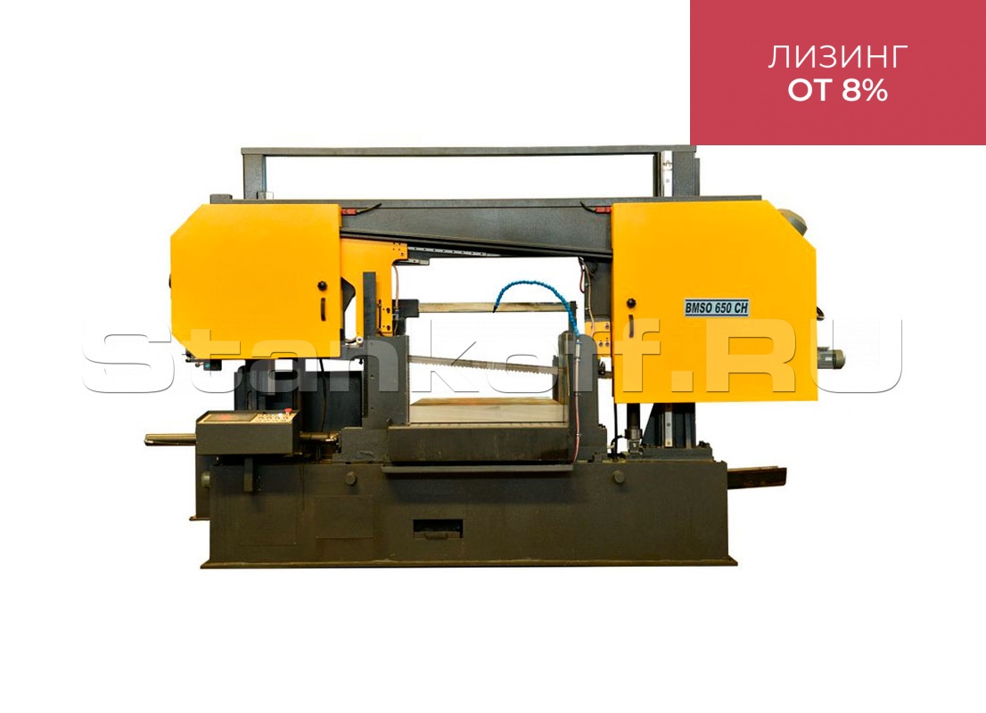

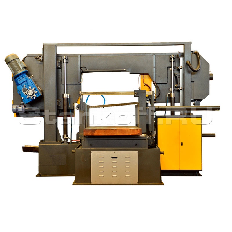

Ленточнопильный станок BMSO 650 CH NC

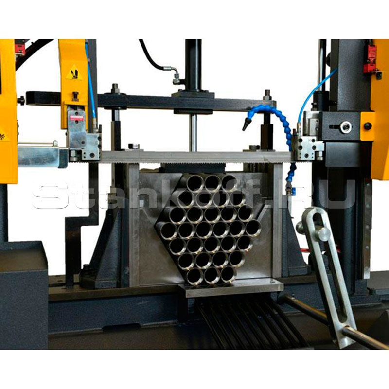

Автоматический ленточнопильный станок BMSO 650 CH NC предназначен для резки под прямым углом прутковых заготовок, труб и профилей из стали, чугуна и лёгких металлов. Конструкция станка жёсткая и выполнена из высокопрочной стали, имеет повышенную массу, что позволяет резать прутки сплошного сечения. Подача заготовки в зону резания проходит в автоматическом режиме, где она закрепляется двойными гидравлическими зажимными тисками, приводимыми в движение электрическим двигателем через червячный редуктор. Система управления контролирует скорость резания, считает количество изделий и имеет множество систем защиты, в том числе и автоматическое выключение двигателя в случае разрыва полотна.

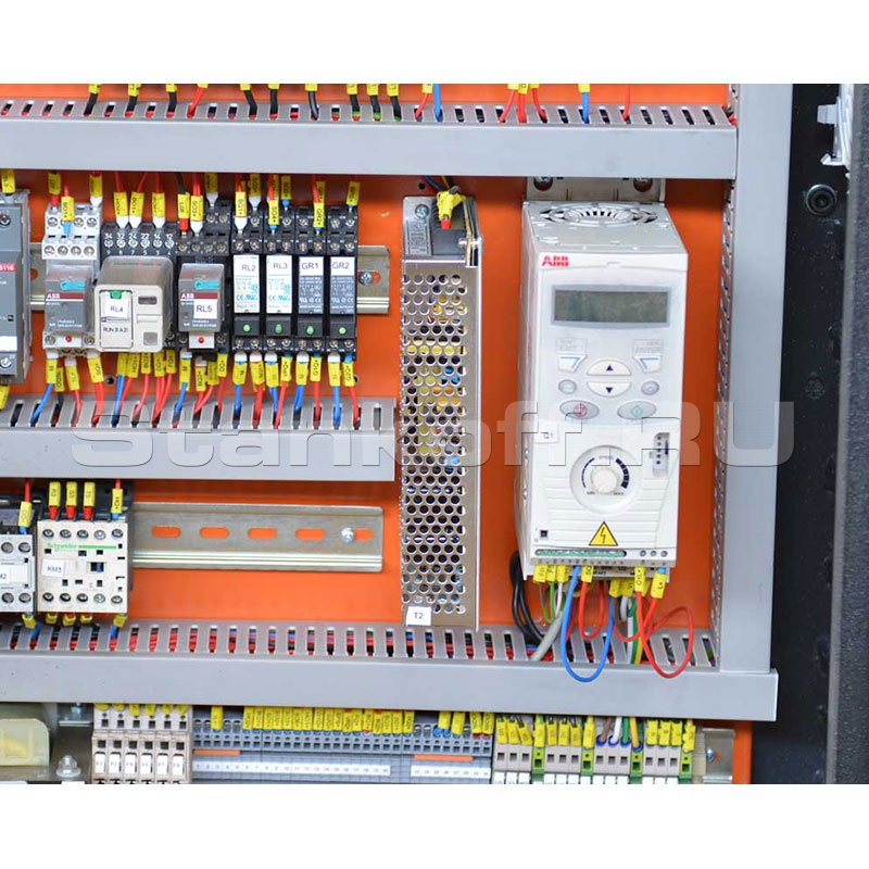

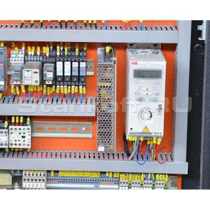

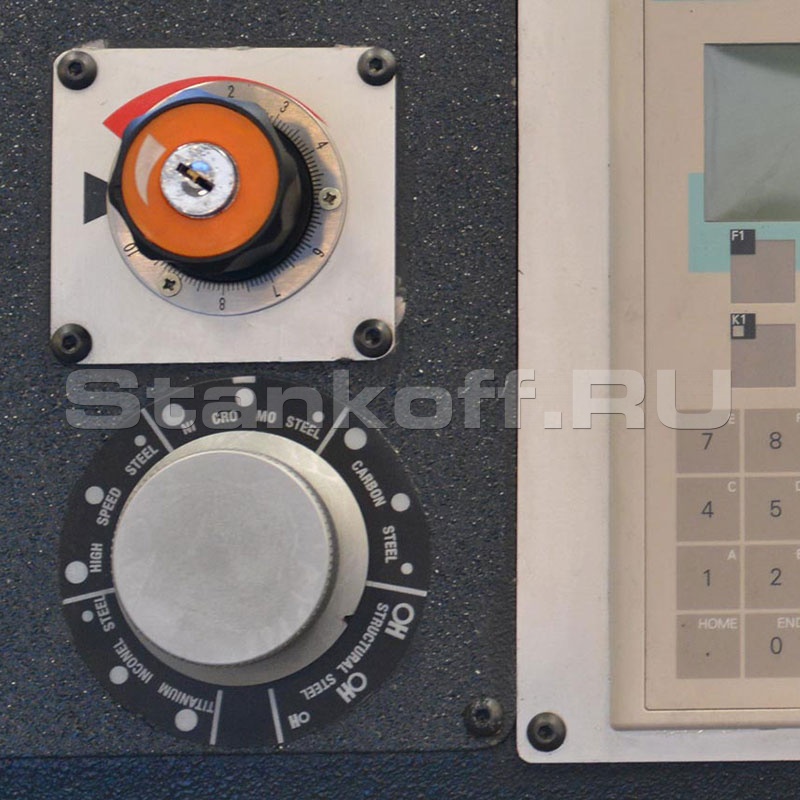

  • Программируемый логический контроллер SIEMENS на 10 различных заданий
  • Плавная регулировка скорости ленточного полотна
  • Двойные гидравлические тиски с автоматической подачей

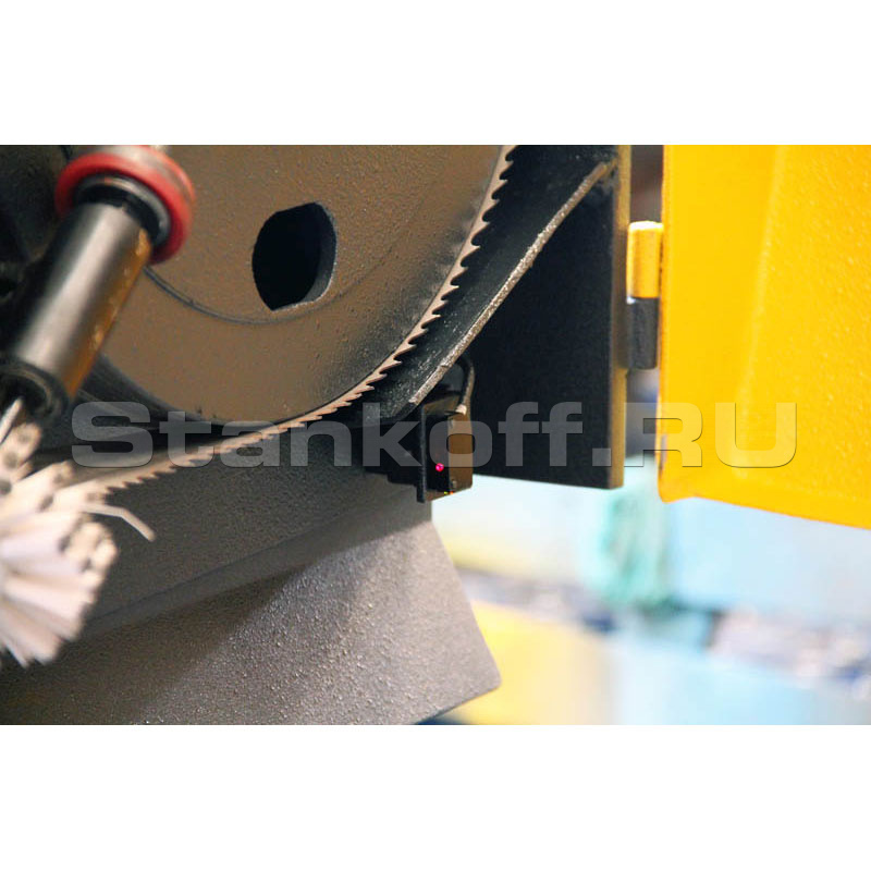

  • Датчик контроля проскальзывания полотна

  • Щётка для чистки полотна
  • Датчик перегрева

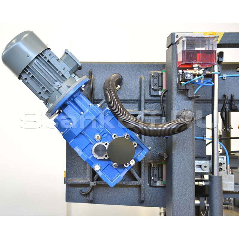

  • Редуктор производва SITI (Италия)
