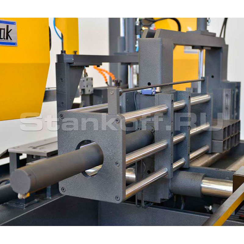

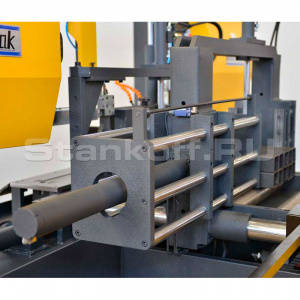

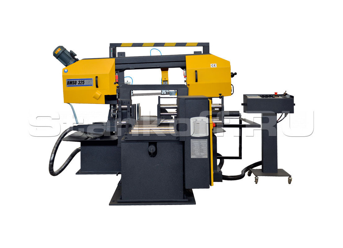

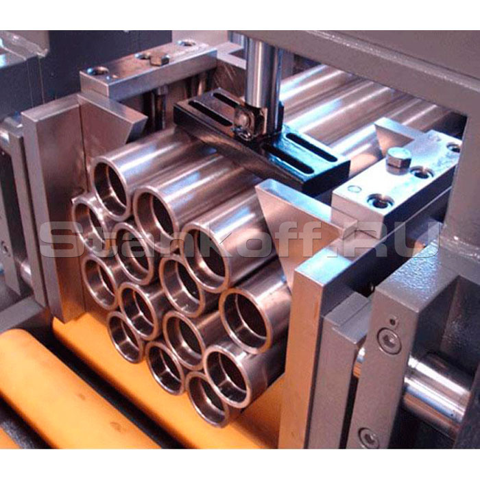

Автоматический ленточнопильный станок BMSO 325 CGH NC предназначен для высокопроизводительной резки профильных заготовок, труб, прутков, либо пакетов таких заготовок. Основополагающим отличием автоматического ленточнопильного станка от аналогов является наличие двух принципиально разных систем подачи заготовок: автоматическая подача в роликовых тисках и подача во второй паре подающих тисков.
Характерные свойства

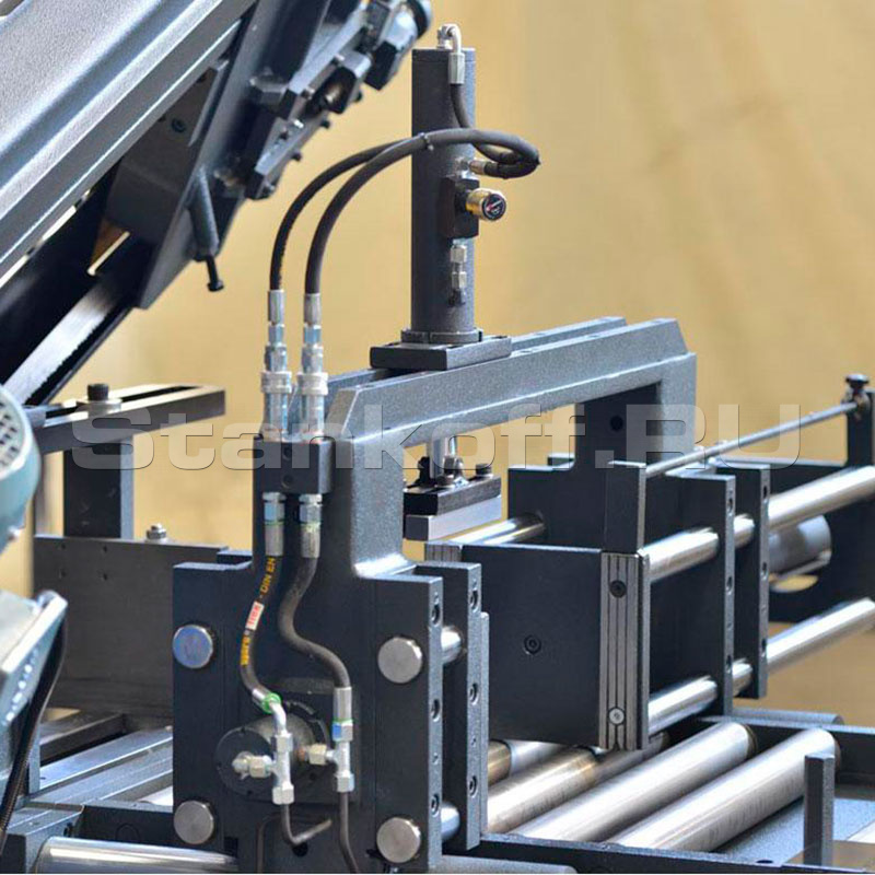

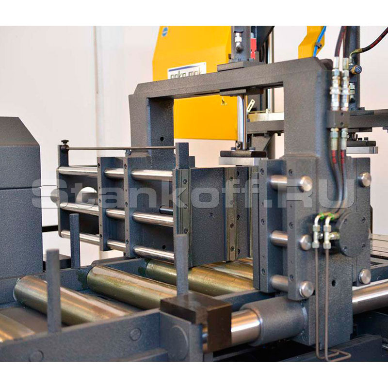

- Вторая пара подающих тисков с гидравлическим приводом, работающая от ЧПУ. Оператор задаёт количество и длины заготовок на пульте управления и станок начинает работу.
- Возможность автоматической резки пакета заготовок
- Повторяемость ±0,01 мм
- Автоматическая резка разных типоразмеров
Максимальные размеры заготовок
| Сечение |
Труба,мм |
Квадрат, мм |
Прямоугольник, мм |
| Размер заготовки для реза под углом 90° |
325 |
315х315 |
400х315 |
| Размер заготовки для реза под углом 60° |
200 |
200х200 |
200х315 |
| Размер заготовки для реза под углом 45° |
300 |
300х330 |
300х315 |
| Размер заготовки для реза под углом 30° |
325 |
315х315 |
380х315 |
| Длина |
2130 мм |
| Ширина |
2150 мм |
| Высота |
1650 мм |
| Размеры ленточного полотна |
4380х34х1,1 мм |
| Резка трубы под 45° |
300 мм |
| Резка трубы под 90° |
325 мм |
| Резка прямоугольного профиля под 45° |
300х315 мм |
| Резка прямоугольного профиля под 90° |
400х315 мм |
| Рабочая скорость |
20-100 м/мин |
| Высота рабочей поверхности |
655 мм |

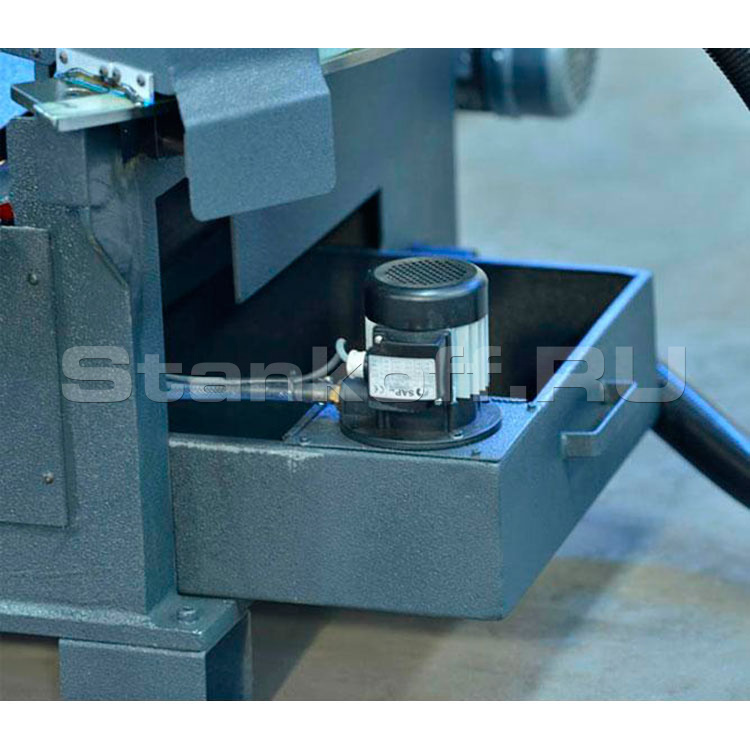

| Привод подачи СОЖ |
0,12 кВт |
| Мощность гидронасоса |
1.1 кВт |
