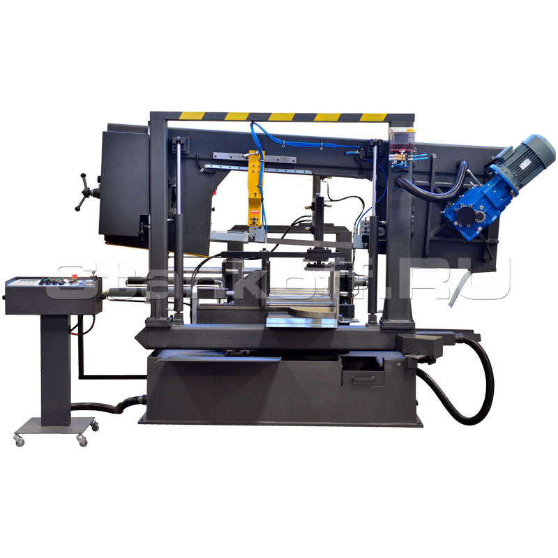

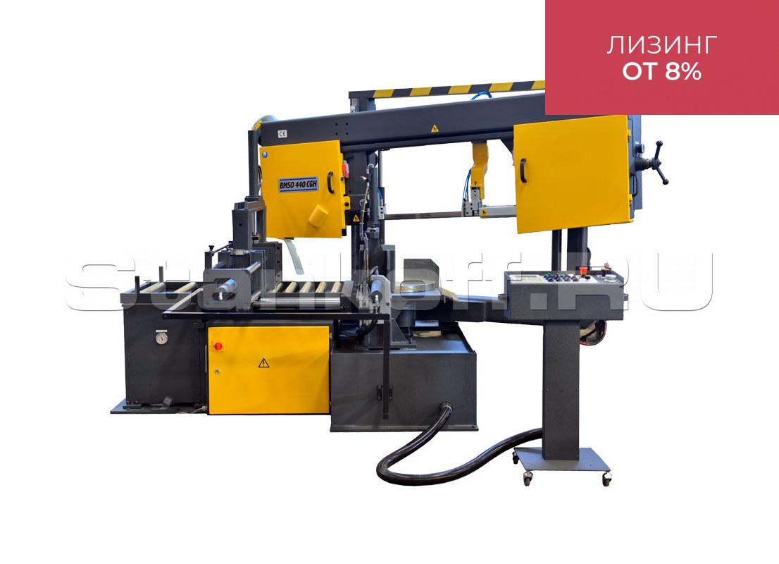

Автоматический ленточнопильный станок BMSO 440 CGH NC предназначен для высокопроизводительной резки профильных заготовок, труб, прутков, либо пакетов таких заготовок. Основополагающим отличием автоматического ленточнопильного станка от аналогов является наличие двух принципиально разных систем подачи заготовок: автоматическая подача в роликовых тисках и подача во второй паре подающих тисков.
Характерные свойства

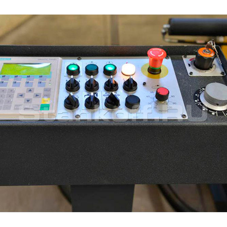

  • Вторая пара подающих тисков с гидравлическим приводом, работающая от ЧПУ. Оператор задаёт количество и длины заготовок на пульте управления и станок начинает работу.

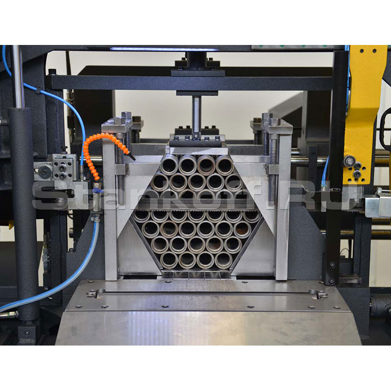

  • Возможность автоматической резки пакета заготовок
  • Повторяемость ±0,01 мм
  • Автоматическая резка разных типоразмеров

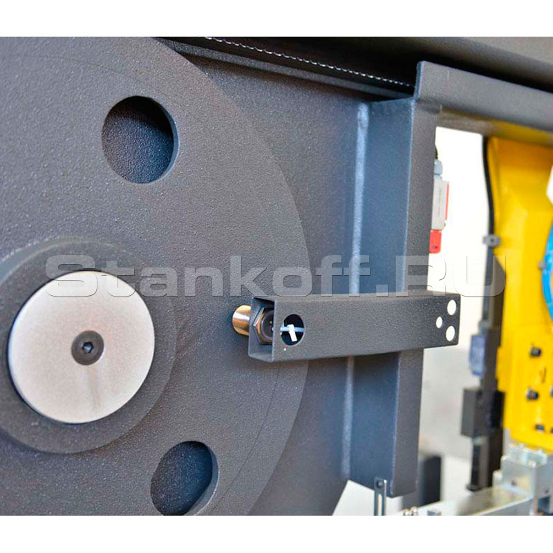

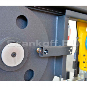

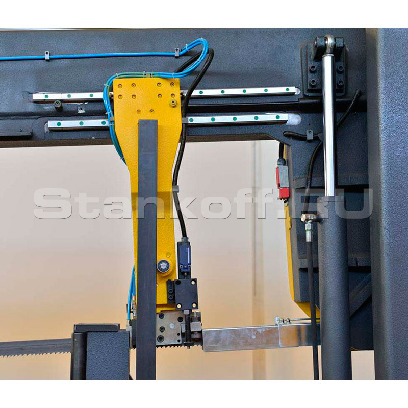

  • Автоматическое определение высоты заготовки позволяет сократить холостой ход пильной рамы по окончании реза (оптический контроллер).

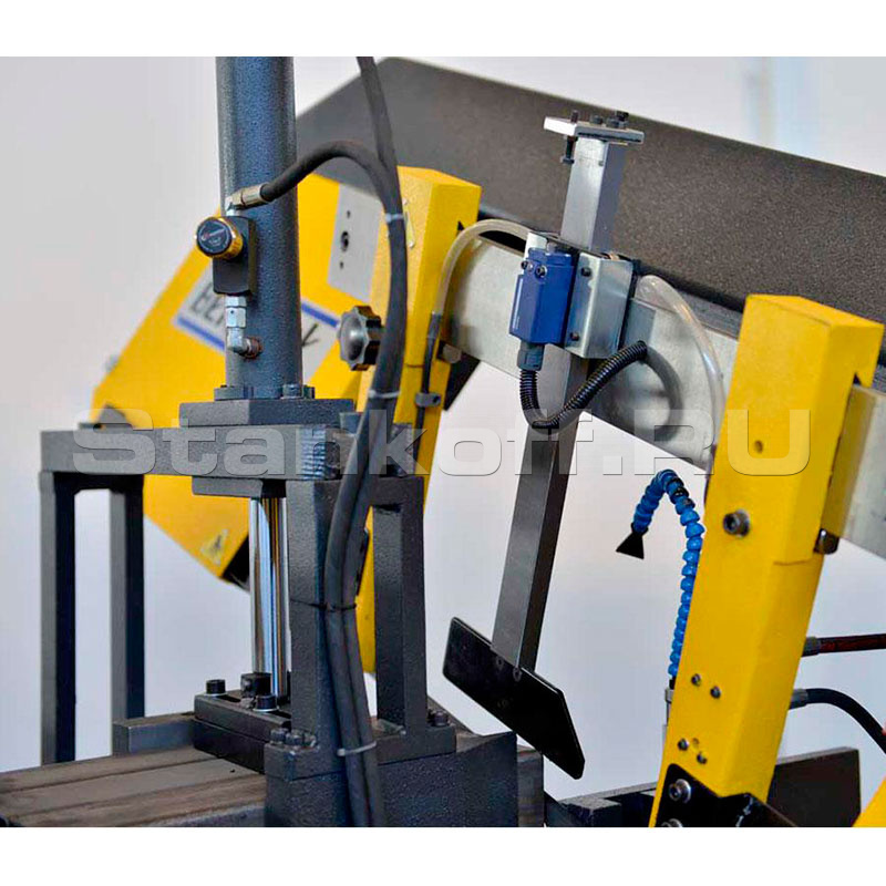

  • Мощные вертикальные направляющие с блоком подшипников и твёрдосплавных пластин позволяют избежать отклонения полотна при резке сплошных материалов. Ручная регулировка положения в зависимости от ширины заготовки.

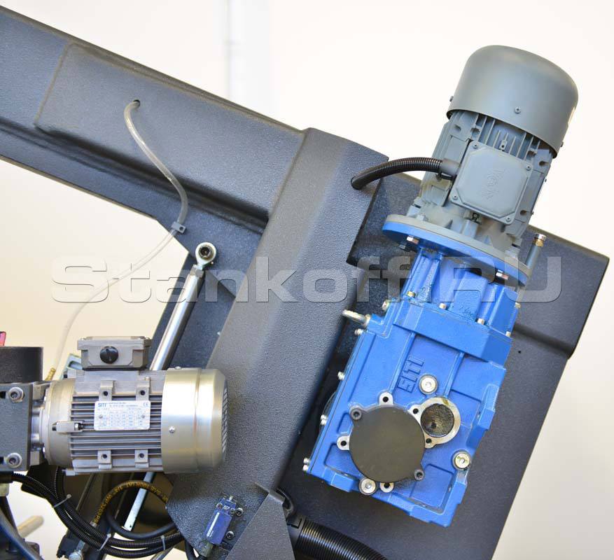

  • Бесступенчатая регулировка скорости ленточнопильного полотна в стандартной комплектации. Позволяет точно настроить режимы резки под конкретную заготовку, тем самым увеличив срок службы ленточнопильного полотна.

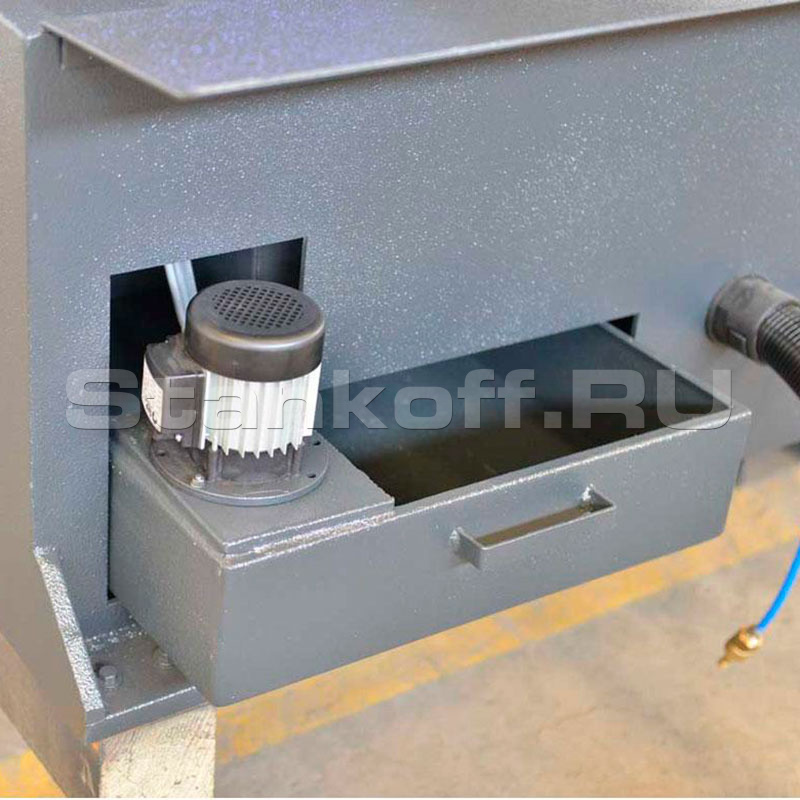

Привод подачи СОЖ 0,12 кВт
