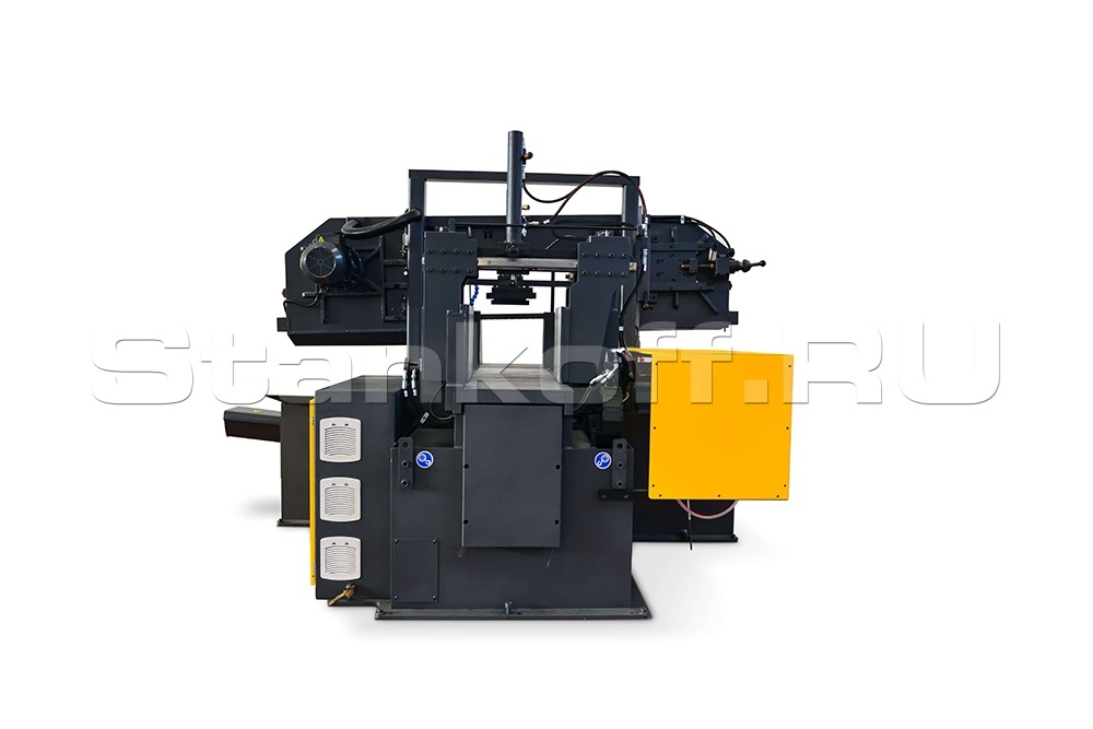

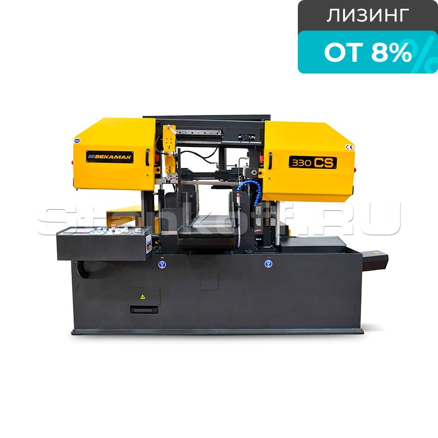

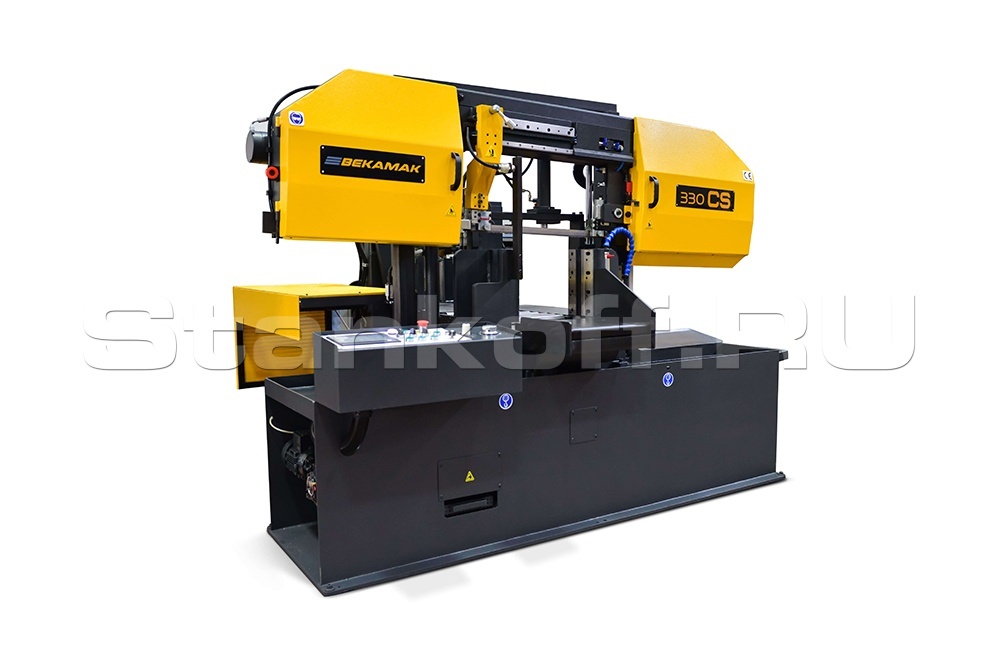

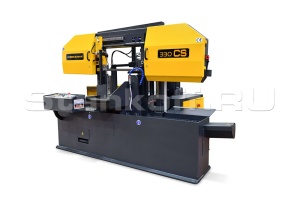

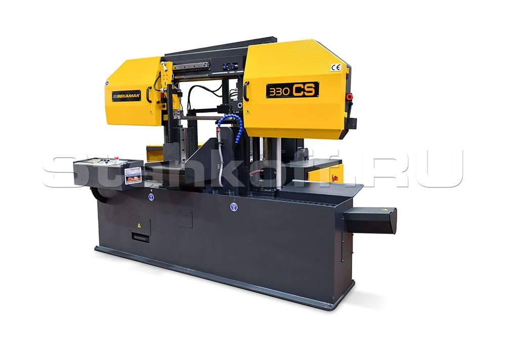

Двухколонный автоматический ленточнопильный станок Beka-Mak BMSO-330CS NC предназначен для высокопроизводительной резки профилей, труб, прутков, поковок и пакетов заготовок. Станок оснащён двумя парами гидравлических тисков, вторые из которых подают заготовку на заданную длину до 700 мм за один перехват.
Перемещение подающих тисков осуществляется с помощью ШВП с сервоприводом, обеспечивающим высокую точность подачи под управлением ЧПУ. Цветная сенсорная панель Omron проста в использовании и позволяет сохранять до 30 программ резки, каждая из которых может содержать до 50 шагов. Максимальное сечение заготовки — 360×330 мм. Для пакетной резки станок может комплектоваться верхними гидравлическими прижимами и призматическими губками тисков. Точность подачи тисков составляет ±0,1 мм.
