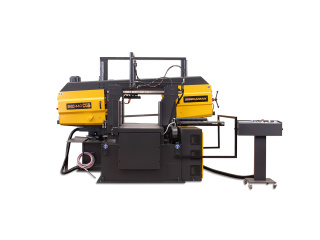

Двухколонный автоматический ленточнопильный станок BMSO-440CGS NC – высокопроизводительное оборудование для резки различных материалов, таких как профили, трубы, прутки, поковки или пакеты заготовок.
Станок оснащён двумя парами гидравлических тисков. Вторые из них подают заготовку на заданную длину до 700 мм за один перехват. Перемещение подающих тисков осуществляется шарико-винтовой передачей с сервоприводом, обеспечивая высокую точность подачи, которая контролируется системой числового программного управления (ЧПУ).
Цветная сенсорная панель Omron предоставляет удобный интерфейс для управления станком. Она позволяет сохранить до 30 различных программ резки, каждая из которых может включать до 50 шагов. Станок способен резать заготовки под углами: 0°, 15°, 30°, 45°, 60°. Максимальное сечение заготовки составляет 570x440 мм.
Для резки пакетом станок может быть оснащён верхними гидравлическими прижимами и призматическими губками тисков. Точность подачи тисков составляет ±0,1 мм. Двухколонная конструкция станка обеспечивает высокую точность реза за счёт надёжной конструкции и максимальной защиты от вибраций и перекоса полотна.
