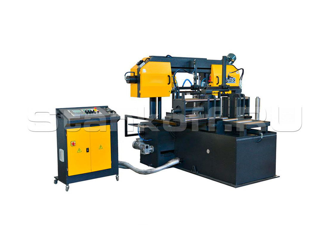

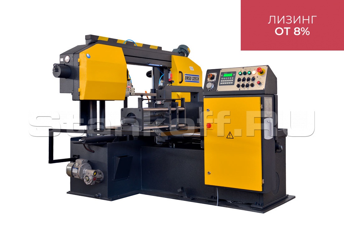

Ленточнопильный станок BMSO 325 CH NC

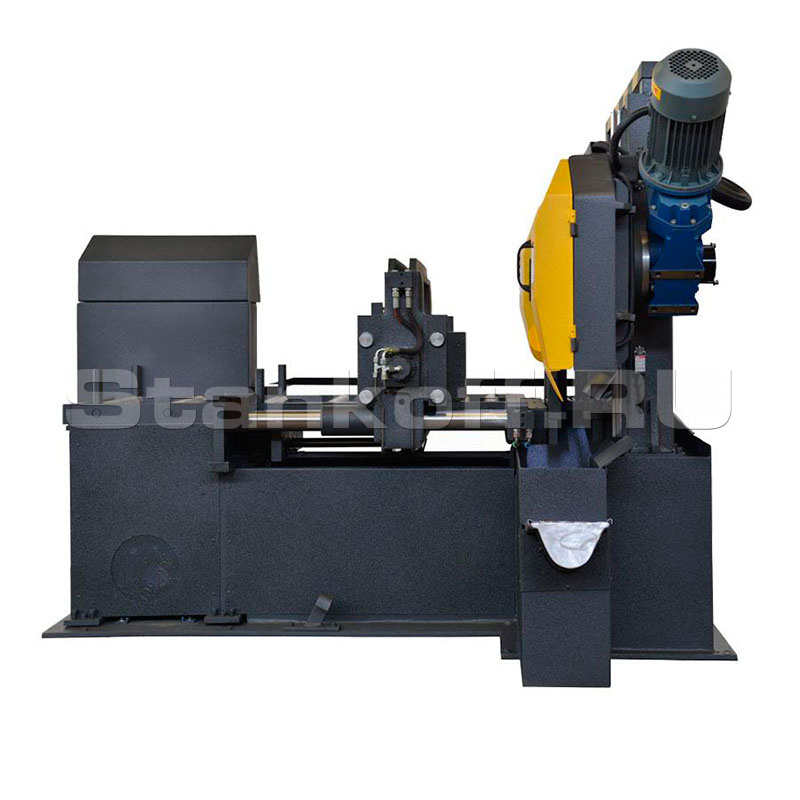

Автоматический ленточнопильный станок BMSO 325 CH NC предназначен для высокопроизводительной резки профильных заготовок, труб, прутков, либо пакетов таких заготовок. Основополагающим отличием автоматического ленточнопильного станка от аналогов является наличие двух принципиально разных систем подачи заготовок: автоматическая подача в роликовых тисках и подача во второй паре подающих тисков.
Характерные свойства

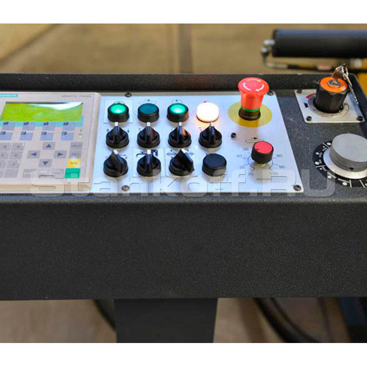

  • Вторая пара подающих тисков с гидравлическим приводом, работающая от ЧПУ. Оператор задаёт количество и длины заготовок на пульте управления и станок начинает работу.
  • Возможность автоматической резки пакета заготовок
  • Повторяемость ±0,01 мм
  • Автоматическая резка разных типоразмеров
Максимальные размеры заготовок
Сечение Труба, мм Квадрат, мм Прямоугольник, мм
Размер заготовки для реза под углом 90° 325 325 350х325
Преимущества

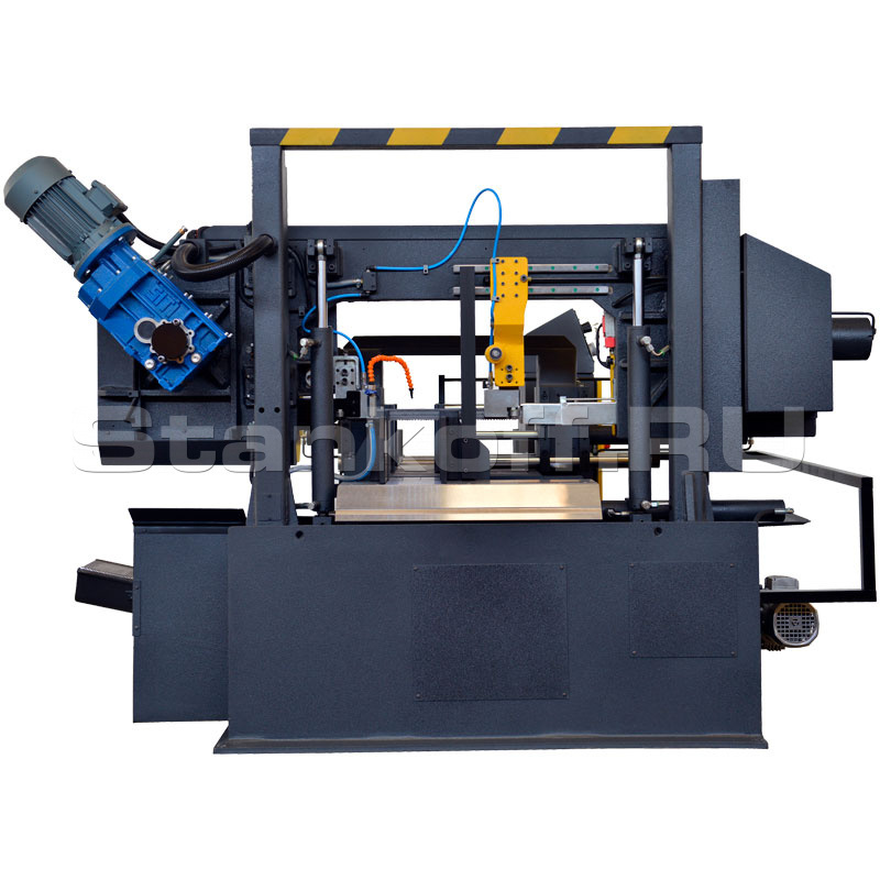

  • Конструкция станка имеет отличительные особенности в зависимости от назначения модели (второй гидроцилиндр на опускание пильной рамы, гидравлический привод перемещения губок тисков в зависимости от положения пильной рамы, дополнительные вертикальные направляющие, автоматическая регулировка высоты подъёма пильной рамы, педаль оператора и др.).
  • Гидромеханическая система натяжения ленточнопильного полотна с манометром обеспечивает надёжную фиксацию рекомендуемого значения натяжения.
  • Автоматическое определение высоты заготовки позволяет сократить холостой ход пильной рамы по окончании реза (оптический контроллер).

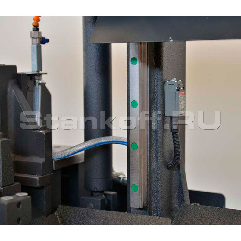

  • Мощные вертикальные направляющие с блоком подшипников и твёрдосплавных пластин позволяют избежать отклонения полотна при резке сплошных материалов. Ручная регулировка положения в зависимости от ширины заготовки.
  • Бесступенчатая регулировка скорости ленточнопильного полотна в стандартной комплектации. Позволяет точно настроить режимы резки под конкретную заготовку, тем самым увеличив срок службы ленточнопильного полотна.
  • Вес станка в 1,5-2 раза превышает вес аналогов. Жёсткая конструкция позволяет резать заготовки сплошного сечения даже на самых маленьких моделях.
  • Наличие в стандартной комплектации роликовых стоек и  рольгангов.
  • Высокое качество сборки с обязательным контролем качества.
  • Мощные гидравлические зажимные фиксированные и подающие тиски.
  • Конструкция станка рассчитана на интенсивную 2-3-сменную эксплуатацию.
Длина 2500 мм
Ширина 1950 мм
Высота 1750 мм
Резка трубы под 90° 325 мм
Резка прямоугольного профиля под 90° 350х325 мм
Рабочая скорость 20-100 м/мин
Высота рабочей поверхности 795 мм
Привод подачи СОЖ 0,12 кВт
Мощность гидронасоса 1.1 кВт

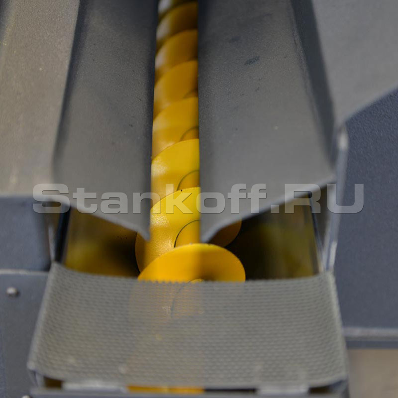

Конвейер для удаления стружки 0.25 кВт
