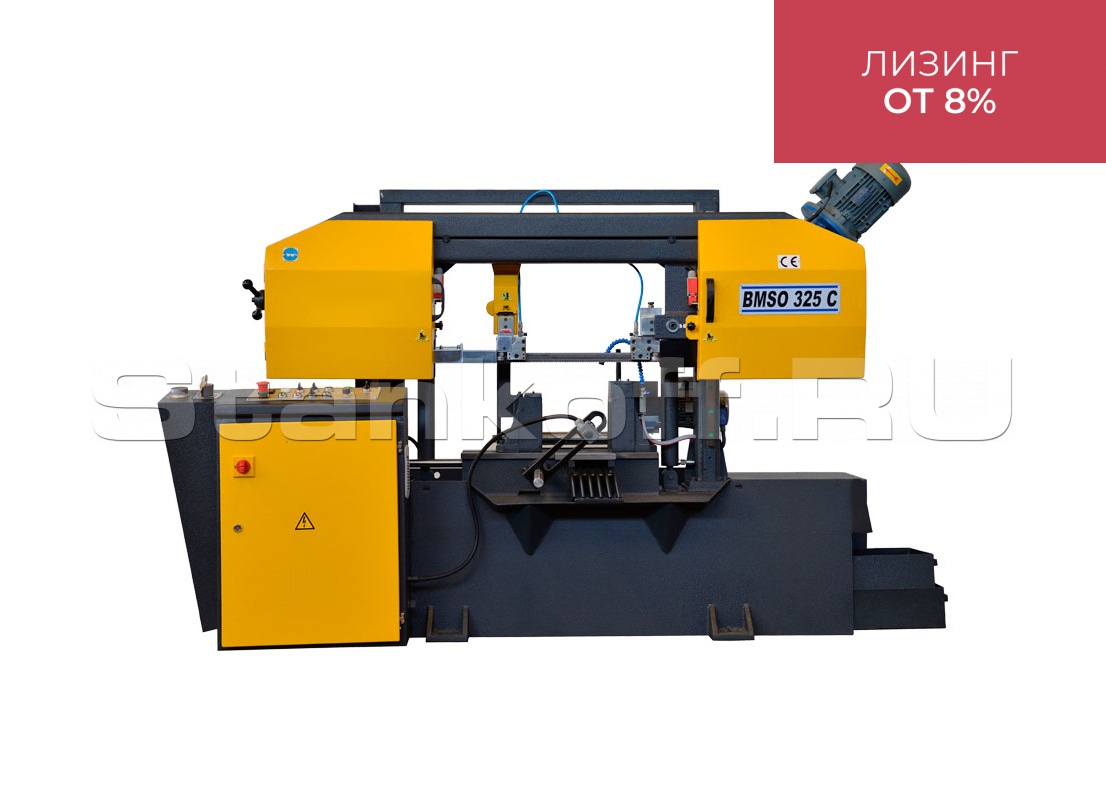

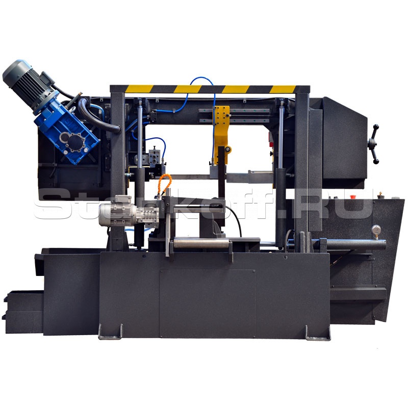

Автоматический ленточнопильный станок BMSO 325C
Автоматический ленточнопильный станок BMSO 325C предназначен для высокопроизводительной резки профильных заготовок, труб, прутков, либо пакетов таких заготовок. Основополагающим отличием автоматического ленточнопильного станка от аналогов является наличие двух принципиально разных систем подачи заготовок: автоматическая подача в роликовых тисках и подача во второй паре подающих тисков.
Максимальные размеры заготовок
Сечение Труба,мм Квадрат, мм Прямоугольник, мм
Размер заготовки для реза под углом 90° 325 325х325 350х325
Преимущества
  • Конструкция станка имеет отличительные особенности в зависимости от назначения модели (второй гидроцилиндр на опускание пильной рамы, гидравлический привод перемещения губок тисков в зависимости от положения пильной рамы, дополнительные вертикальные направляющие, автоматическая регулировка высоты подъёма пильной рамы, педаль оператора и др.).

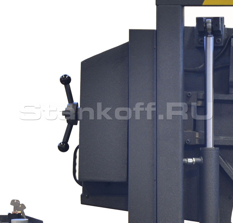

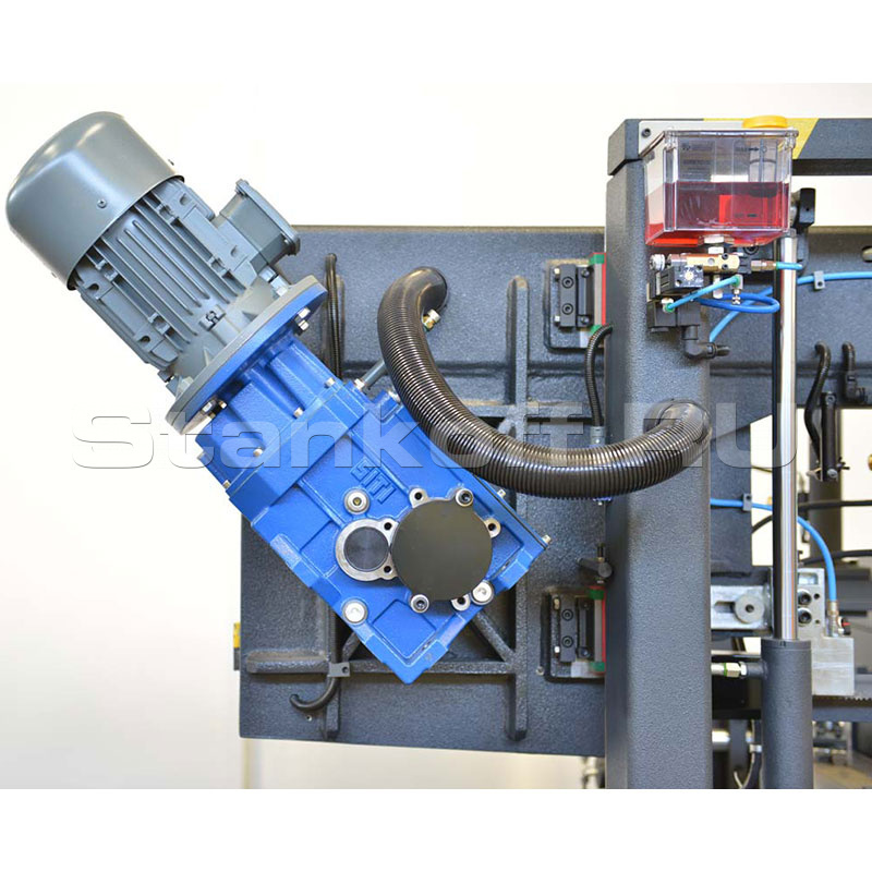

  • Гидромеханическая система натяжения ленточнопильного полотна с манометром обеспечивает надёжную фиксацию рекомендуемого значения натяжения.

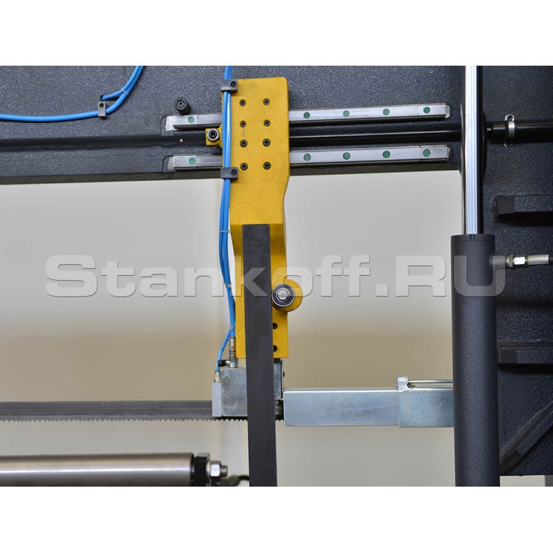

  • Мощные вертикальные направляющие с блоком подшипников и твёрдосплавных пластин позволяют избежать отклонения полотна при резке сплошных материалов. Ручная регулировка положения в зависимости от ширины заготовки.

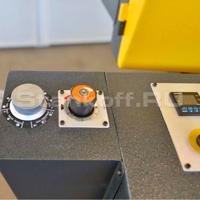

  • Бесступенчатая регулировка скорости ленточнопильного полотна в стандартной комплектации. Позволяет точно настроить режимы резки под конкретную заготовку, тем самым увеличив срок службы ленточнопильного полотна.
  • Вес станка в 1,5-2 раза превышает вес аналогов. Жёсткая конструкция позволяет резать заготовки сплошного сечения даже на самых маленьких моделях.

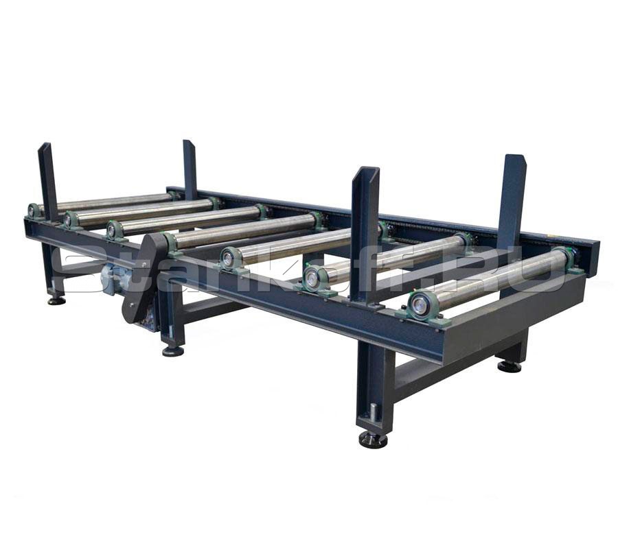

  • Наличие в стандартной комплектации роликовых стоек и рольгангов.
  • Высокое качество сборки с обязательным контролем качества.
  • Мощные гидравлические зажимные тиски с приводными роликами.
  • Конструкция станка рассчитана на интенсивную 2-3 сменную эксплуатацию.

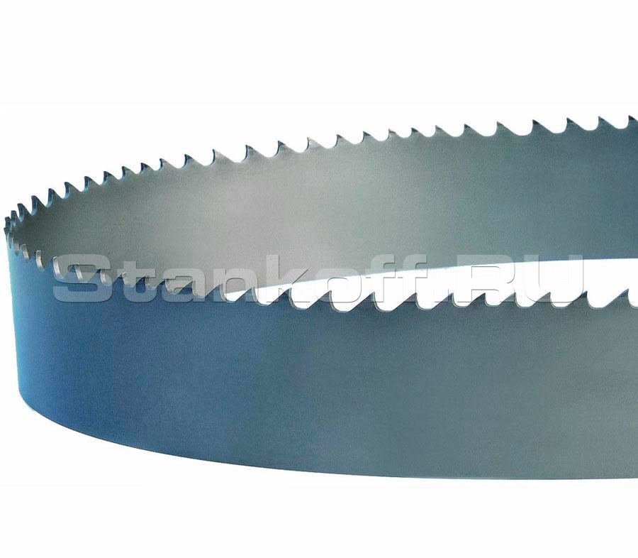

Размеры ленточного полотна 4160х34х1,1 мм
