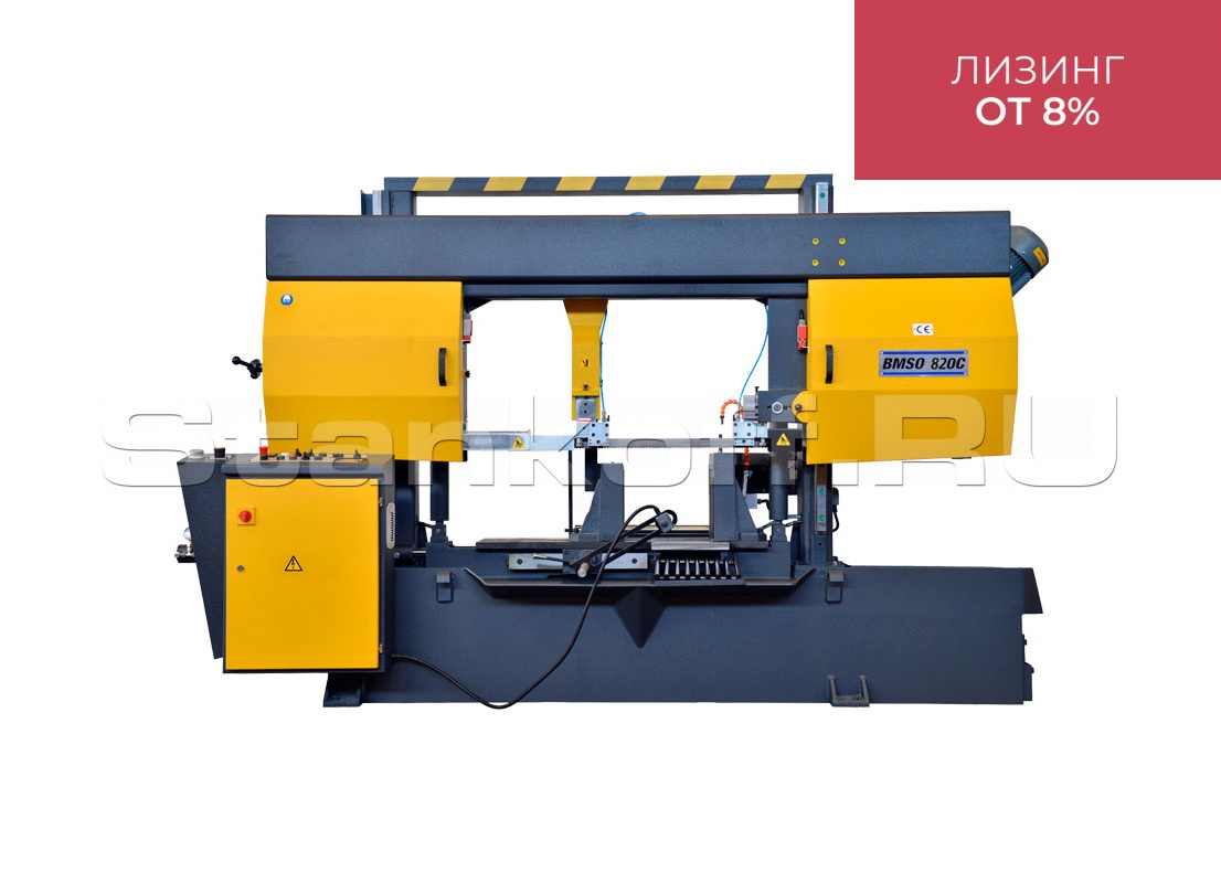

Автоматический ленточнопильный станок BMSO 820 С
Автоматический ленточнопильный станок применяется для резки профильных заготовок, пакетной резки заготовок небольшого диаметра, а также резки сплошных заготовок (кругляков и поковок) диаметром до 75% от номинального размера.
Максимальные размеры заготовок
Сечение Труба,мм Квадрат, мм Прямоугольник, мм
Размер заготовки для реза под углом 90° 800 800х800 820х800
Преимущества

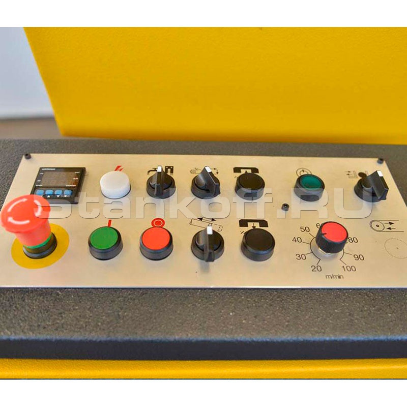

  • Конструкция станка имеет отличительные особенности в зависимости от назначения модели (второй гидроцилиндр на опускание пильной рамы, гидравлический привод перемещения губок тисков в зависимости от положения пильной рамы, дополнительные вертикальные направляющие, автоматическая регулировка высоты подъёма пильной рамы, педаль оператора и др.).
  • Гидромеханическая система натяжения ленточнопильного полотна с манометром обеспечивает надёжную фиксацию рекомендуемого значения натяжения.
  • Автоматическое определение высоты заготовки позволяет сократить холостой ход пильной рамы по окончании реза.

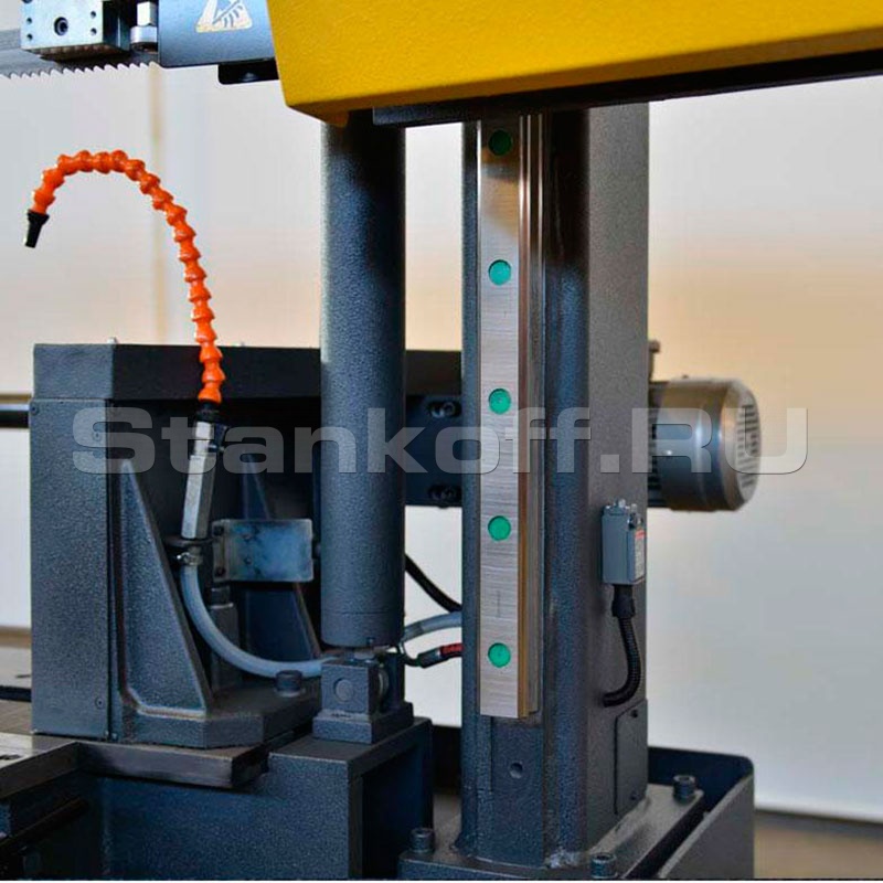

  • Мощные вертикальные направляющие с блоком подшипников и твердосплавных пластин позволяют избежать отклонения полотна при резке сплошных материалов. Ручная регулировка положения в зависимости от ширины заготовки.

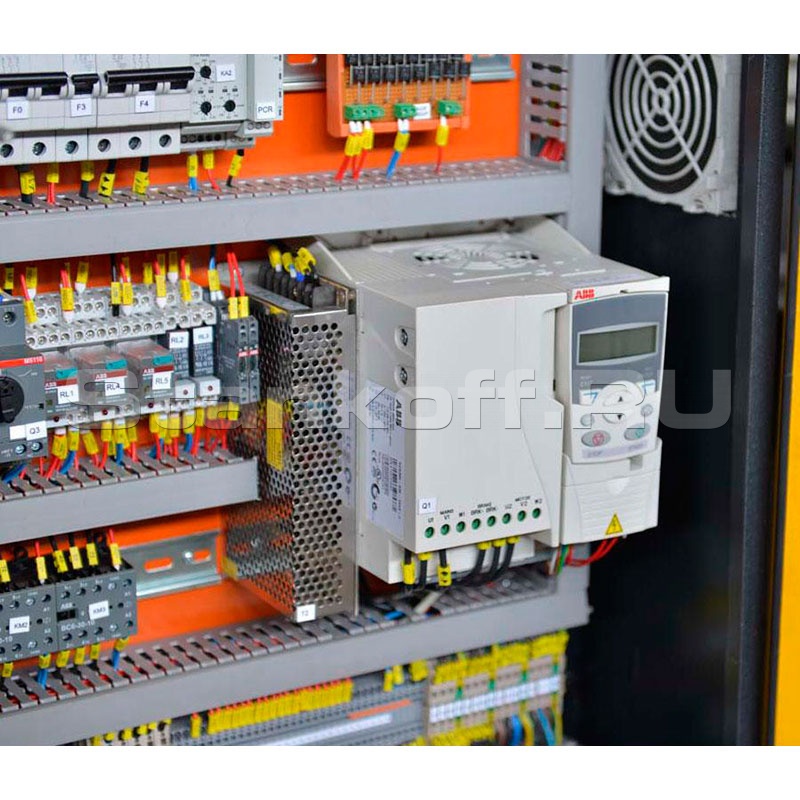

  • Бесступенчатая регулировка скорости ленточнопильного полотна в стандартной комплектации. Позволяет точно настроить режимы резки под конкретную заготовку, тем самым увеличив срок службы ленточнопильного полотна
  • Вес станка в 1,5-2 раза превышает вес аналогов. Жёсткая конструкция позволяет резать заготовки сплошного сечения даже на самых маленьких моделях.

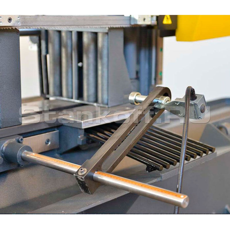

  • Наличие в стандартной комплектации роликовых стоек и рольгангов.
  • Высокое качество сборки с обязательным контролем качества.
  • Мощные гидравлические зажимные тиски. Позволяют быстро выполнить угловой рез на коротких заготовках.
Длина 3900 мм
Ширина 1200 мм
Высота 2350 мм
Длина пильного полотна 8200 мм
Размеры ленточного полотна 8200х54х1,6 мм
Резка трубы под 90° 800 мм
Резка прямоугольного профиля под 90° 820х800 мм
Рабочая скорость 20-100 м/мин
Высота рабочей поверхности 825 мм
Привод подачи СОЖ 0,12 кВт
Мощность гидронасоса 1.5 кВт

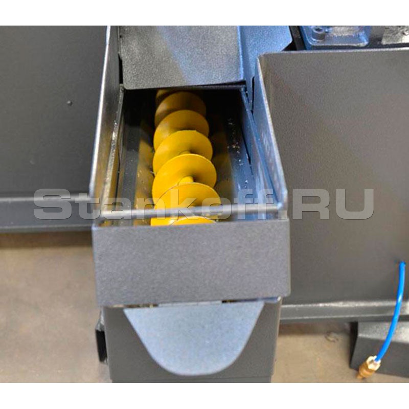

Конвейер для удаления стружки 0.25 кВт
