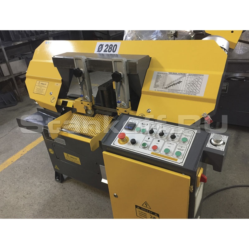

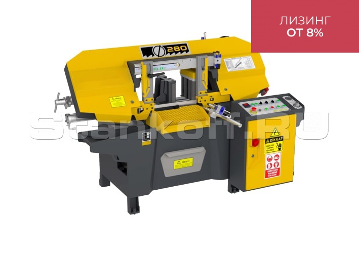

Автоматический ленточнопильный станок KMO 280
Ленточнопильный станок по металлу служит для высокопроизводительной резки металлов, используемых в современном машиностроении: цветных, никелевых, титановых и других сплавов, а также высоколегированных и конструкционных сталей. Ленточнопильный станок используется для нарезки в размер труб, фасонного профиля и сплошного проката. Режущим инструментом ленточнопильного отрезного станка является ленточная пила, сваренная в кольцо и натянутая на шкивах.
Станок своей конструкцией спроектирован таким образом, чтобы соответствовать максимальной нагрузке в условиях эксплуатации заготовительного производства. По этой причине все основные - несущие части станка изготовлены из чугуна, для придания жёсткости, устойчивости к вибрациям и ударам. Исполнение основных частей консоли, тисков и поворотного устройства из чугуна. На ленточнопильном станке установлена очищающая щётка для очистки ленточнопильного полотна.

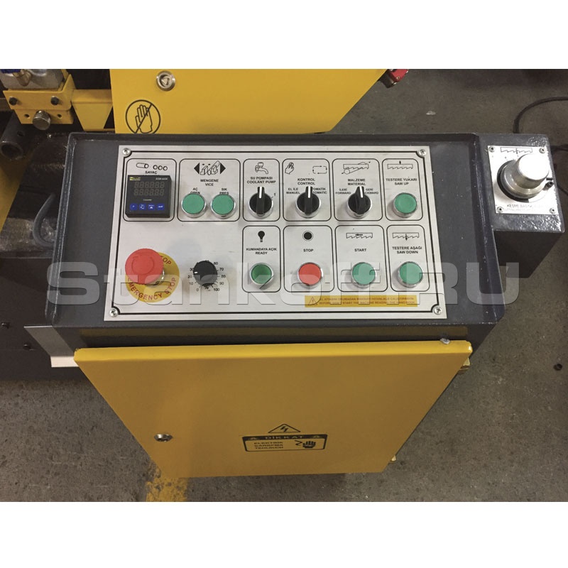

PLC-контролер
PLC-контролер
Станок оборудован PLC-контролером, который управляет всеми функциями автоматического станка:
Опускание пильной рамы консоль при резании;
Подъём консоли;
Открытие и закрытие основных и подающих тисков;
Подачу заготовки в зону резания;
Контроллер имеет возможность задать 8 программ (длина реза, количество отрезаемых заготовок) и выстроить их в нужном Вам порядке;
Точность длины реза ± 0,2 мм;
Автоматический останов станка при обрыве ленточного полотна;
Контроль открытых частей станка (при открытых элементах запуск станка невозможен).

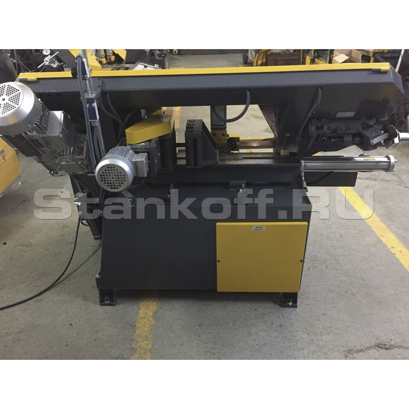

Автоматические подающие тиски
Автоматические подающие тиски с приводными роликами. Величина подачи контролируется концевым датчиком длины реза, который устанавливается вручную. Тиски оснащены датчиком окончания материала.

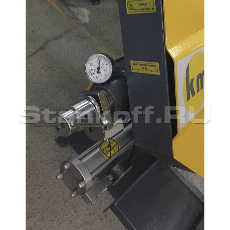

Устройство измерения натяжения ленточного полотна (манометр).
