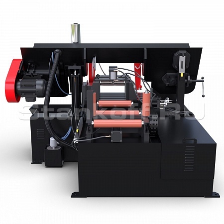

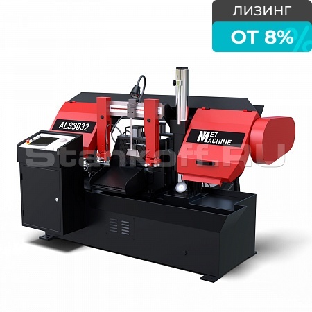

Автоматический ленточнопильный станок MetMachine ALS3032 предназначен для точной и быстрой резки заготовок из металлов, пластика, графита и других материалов под углом 90°, что делает его отличным решением для серийного производства.
Управление осуществляется через удобную систему ЧПУ: все этапы — от задания параметров до подъема и опускания пильной рамы — выполняются полностью автоматически, что экономит время и снижает нагрузку на оператора.
Благодаря прочной конструкции и надёжному двигателю, станок справляется с обработкой как полых, так и цельных заготовок, при этом сохраняется высокая точность и чистота реза. Качественное натяжение пильного полотна обеспечивается чугунными шкивами, что снижает износ и продлевает срок службы инструмента.
Система охлаждения защищает пильное полотно от перегрева и преждевременного износа. А симметричная направляющая конструкция с двумя колоннами обеспечивает плавное и стабильное перемещение пильной рамы в процессе резки.

| Вид | Горизонтальный двухколонный |
| Тип | Автоматический |
| Натяжение полотна | Ручное натяжение |
| Способ зажима заготовки | Гидравлический зажим |
| Привод подъема/опускания пильной рамы | Гидравлический |
| Пакетный рез | Наличие |
| Механизм главного привода | Червячный редуктор |
| Пропил под углом, ° | 90 |
| Максимальное сечение обрабатываемой заготовки (90°-квадрат) | 320x320 |
| Максимальное сечение обрабатываемой заготовки (90°-круг) | 320 |
| Размер ленточного полотна, мм | 4115х34х1,1 |
| Скорость движения полотна, м/мин | 40/60/80 |
| Мощность главного двигателя, кВт | 3 |
| Мощность двигателя гидростанции, кВт | 0,75 |
| Мощность двигателя СОЖ, кВт | 0,09 |
| Габариты главного корпуса (ДxШxВ), мм | 1900х1600х1500 |
| Вес (нетто), кг | 1400 |
