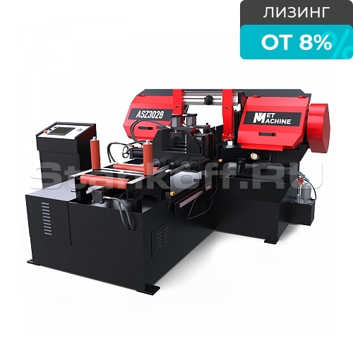

Автоматический ленточнопильный станок MetMachine ASZ3028 используется для серийной резки заготовок из металла, пластика, графита и других материалов. Подходит для прямого и углового пиления (до 90°), обеспечивая точный и ровный рез даже при больших объёмах.
Оборудование полностью автоматизировано: все этапы резки, включая опускание и подъём пильной рамы, выполняются без участия оператора. Это повышает производительность и снижает вероятность ошибок при работе.
Станок уверенно справляется как с полыми, так и с цельными заготовками — даже в случае пакетной резки качество остаётся стабильно высоким. Конструкция продумана до мелочей: мощный привод и усиленная рама исключают вибрации и обеспечивают устойчивую работу.
Использование чугунных шкивов помогает сохранить стабильное натяжение пильного полотна и продлить срок его службы. Система охлаждения защищает инструмент от перегрева и преждевременного износа, а направляющие на двух колоннах обеспечивают плавное движение пильной рамы, сохраняя точность реза на всём протяжении цикла.
