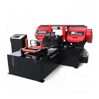

Автоматический горизонтальный ленточнопильный станок ASZ3030-NL00T0 предназначен для резки металлических и других заготовок под углами 90° и 45°. Станок оснащён двигателем 3 кВт, частотным преобразователем для плавной регулировки скорости полотна, гидравлическим прижимом для пакетной резки и гидравлической системой натяжения полотна.
Жёсткая конструкция, двухколонная направляющая пильной рамы и система подачи СОЖ обеспечивают стабильный и качественный рез труб, профилей и цельных заготовок. Пильное полотно шириной 27 мм подходит для работы с заготовками большого сечения.
