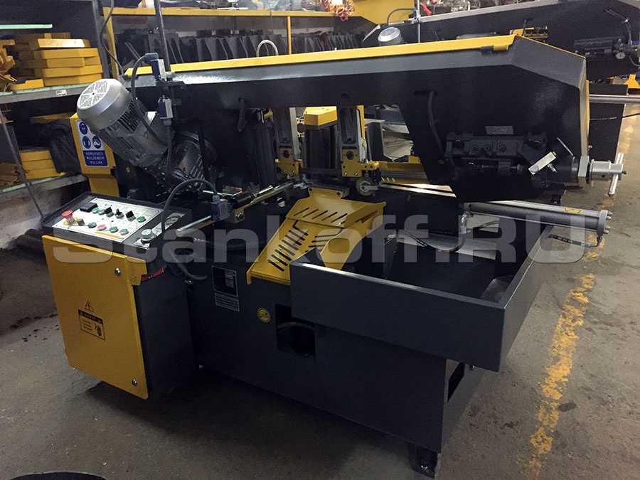

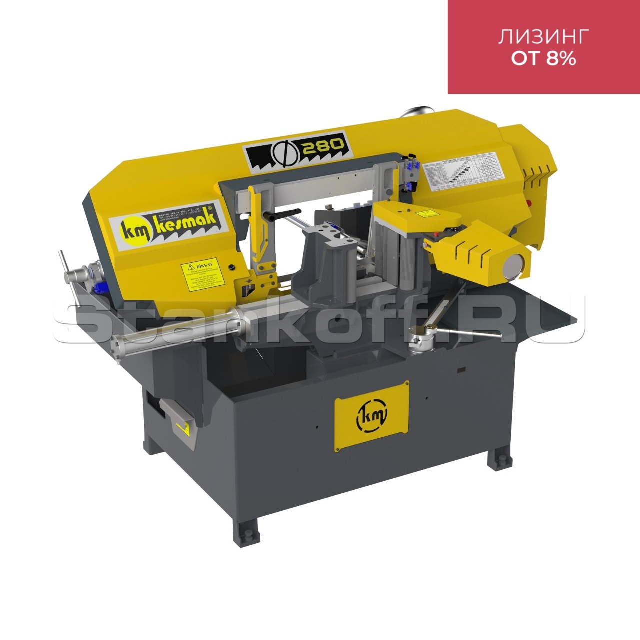

Автоматический ленточнопильный станок KMO DG 280
Предназначен для высокопроизводительной резки металлов, используемых в современном машиностроении: цветных, никелевых, титановых и других сплавов, а также высоколегированных и конструкционных сталей. Данный станок отличается высокой производительностью и применяется на крупных производствах для нарезки большого количества серийных заготовок: труб в размер, сплошных заготовок и фасонного профиля.
Режущим инструментом ленточнопильного отрезного станка является ленточная пила, сваренная в кольцо и натянутая на шкивах.
Область применения
Автоматический ленточнопильный станок применяется на крупных производственных предприятиях для нарезки огромного количества серийных заготовок. Основное преимущество в том, что работа оператора сведена к минимуму: он всего лишь задает необходимые параметры.
Станок позволяет автоматизировать цикл по программе, включая рез и подачу заготовки в зону резания на определенную длину материала, способен работать в трехсменном режиме и резать длинномерные заготовки на заданные отрезки без оператора.
Преимущества оборудования:
  • Высокая точность резки: 0,1 - 1,5 мм, отклонение от вертикали до 0,05 мм;
  • Высокое качество поверхности реза;
  • Малая ширина пропила (до 1,5 мм) экономит расход металла;
  • Возможность резки пакетов заготовок;
  • Все виды заготовок: сплошные заготовки, сортовой прокат, трубы;
  • Все основные несущие части станка изготовлены из чугуна для придания жёсткости, устойчивости к вибрациям и ударам;
  • Установлена очищающая щётка для очистки ленточнопильного полотна.

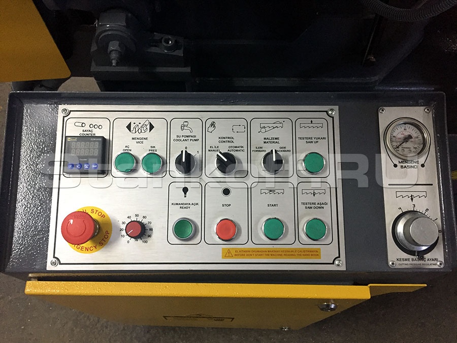

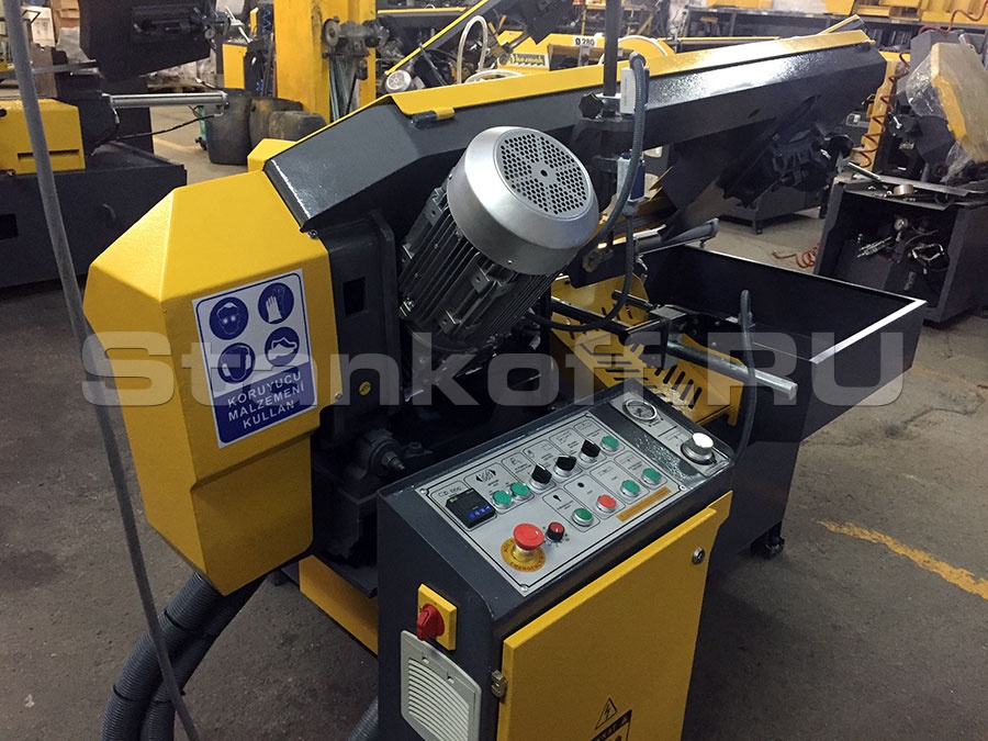

Кнопочный пульт управления со счетчиком резов
Станок оборудован удобным и понятным кнопочным пультом управления со счетчиком резов:
• Опускание пильной рамы консоль при резании;
• Подъём консоли;
• Открытие и закрытие основных и подающих тисков;
• Подачу заготовки в зону резания;
• Количество резов также задается пульта управления, без задания данного параметра станок будет осуществлять распил до окончания заготовки;
• Точность длины реза ± 0,5 мм;
• Автоматический останов станка при обрыве ленточного полотна;
• Контроль открытых частей станка (при открытых элементах запуск станка невозможен).

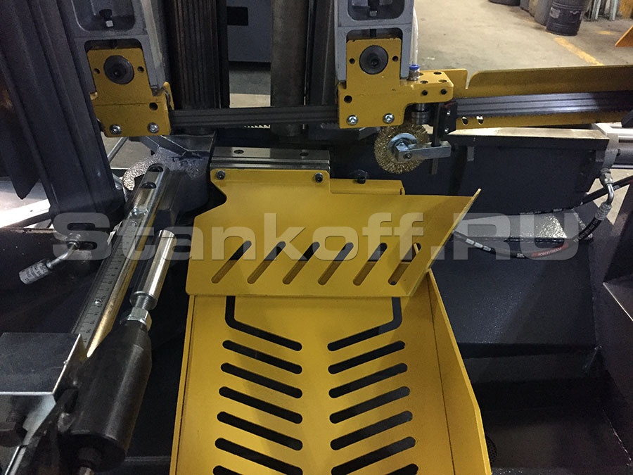

Автоматические подающие тиски
Автоматические подающие тиски с приводными роликами. Величина подачи контролируется концевым датчиком длины реза, который устанавливается вручную. Тиски оснащены датчиком окончания материала.

Система очистки ленточного полотна
Щеточная система очистки ленточного полотна от стружки для очистки ленточнопильного полотна.
