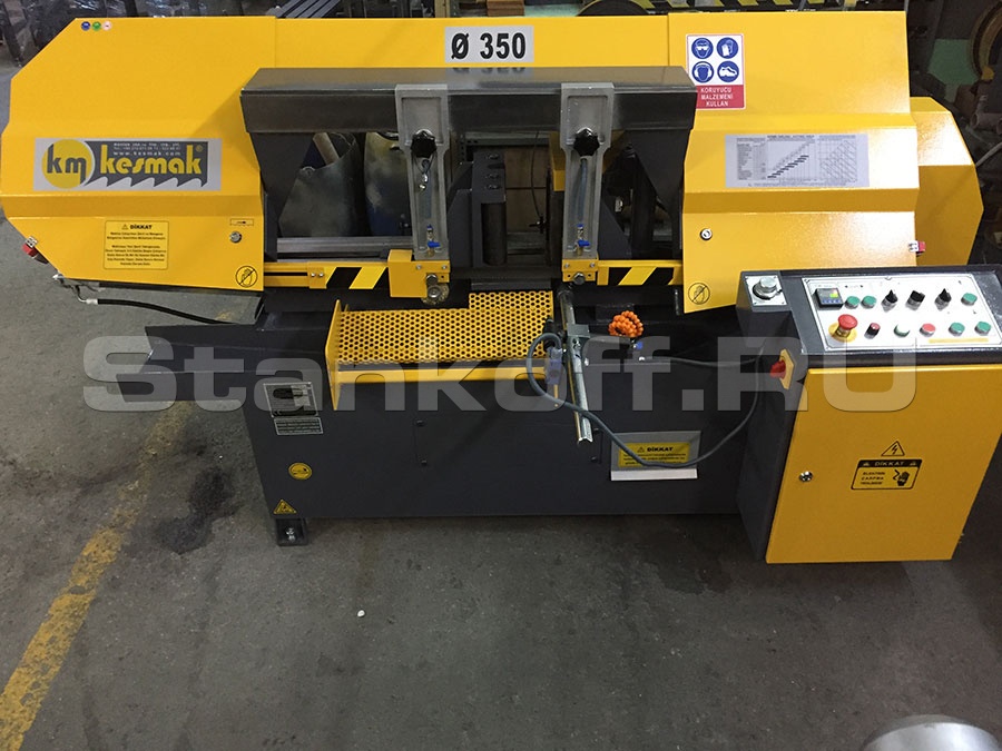

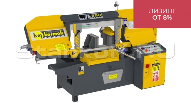

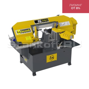

Автоматический ленточнопильный станок KMO 350
Ленточнопильные станки по металлу служат для высокопроизводительной резки металлов, используемых в современном машиностроении: цветных, никелевых, титановых и других сплавов, а также высоколегированных и конструкционных сталей. Ленточнопильные станки используются для нарезки в размер труб, фасонного профиля и сплошного проката.
Режущим инструментом ленточнопильного отрезного станка является ленточная пила, сваренная в кольцо и натянутая на шкивах.

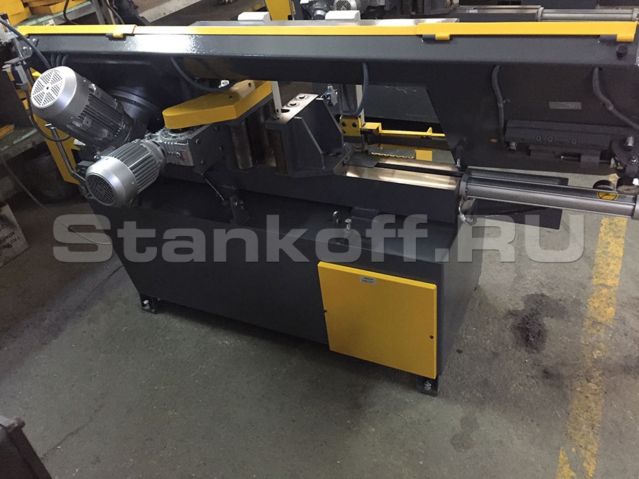

  • Станок своей конструкцией спроектирован таким образом, чтобы соответствовать максимальной нагрузке в условиях эксплуатации заготовительного производства:
    По этой причине все основные - несущие части станка изготовлены из чугуна, для придания жёсткости, устойчивости к вибрациям и ударам;
  • Исполнение основных частей консоли, тисков и поворотного устройства из чугуна;
  • На ленточнопильном станке установлена очищающая щётка для очистки ленточнопильного полотна.

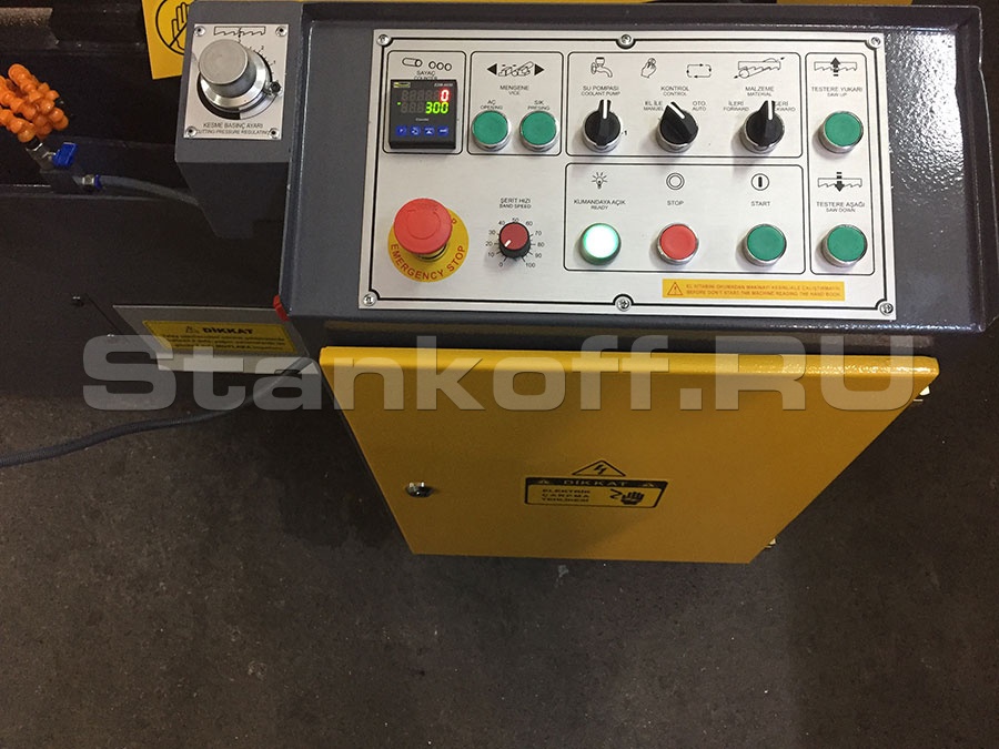

Станок оборудован удобным и понятным кнопочным пультом управления со счетчиком резов.
Опускание пильной рамы консоль при резании.
Подъём консоли.
Открытие и закрытие основных и подающих тисков.
Подачу заготовки в зону резания.
Количество резов также задается пульта управления, без задания данного параметра станок
будет осуществлять распил до окончания заготовки.
Точность длины реза ± 0,5 мм.

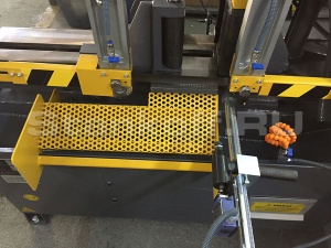

Автоматический останов станка при обрыве ленточного полотна.
Контроль открытых частей станка (при открытых элементах запуск станка невозможен).

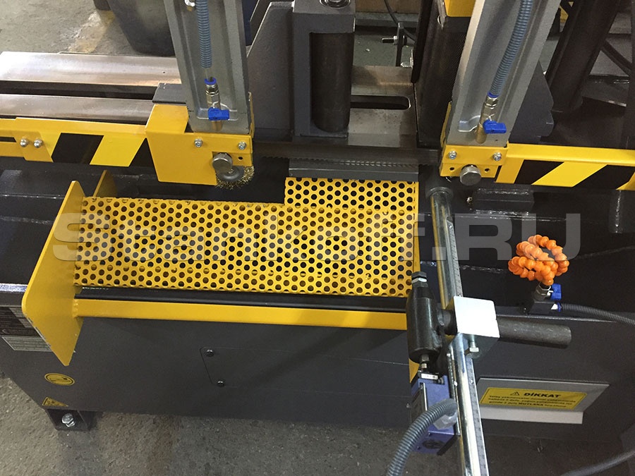

Автоматические подающие тиски с приводными роликами.
Величина подачи контролируется концевым датчиком длины реза, который устанавливается вручную.
Тиски оснащены датчиком окончания материала.
Устройство измерения натяжения ленточного полотна (манометр).
Система подачи СОЖ в зону резания.
Щеточная система очистки ленточного полотна от стружки для очистки ленточнопильного полотна.

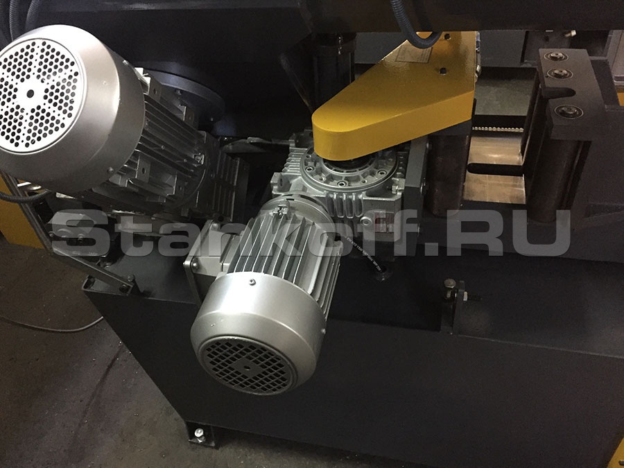

Привод подачи СОЖ, кВт 0,12
Мощность, кВт 3
Мощность гидравлического привода, кВт 0,18
Объем бака гидравлики, л 6,5
Высота стола, мм 745
Резка пластины под 90°, мм 310x400
Подача заготовки, кВт 0,55
