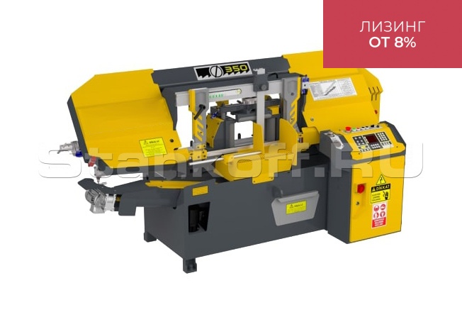

Автоматический ленточнопильный станок KME 350
Ленточнопильный станок по металлу служит для высокопроизводительной резки металлов, используемых в современном машиностроении: цветных, никелевых, титановых и других сплавов, а также высоколегированных и конструкционных сталей. Ленточнопильный станок используется для нарезки в размер труб, фасонного профиля и сплошного проката. Режущим инструментом ленточнопильного отрезного станка является ленточная пила, сваренная в кольцо и натянутая на шкивах.

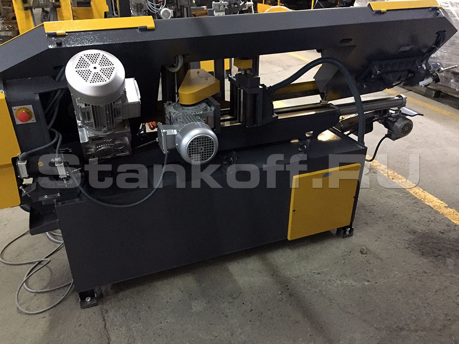

Станок оборудован PLC-контролером, который управляет всеми функциями автоматического станка:
Опускание пильной рамы консоль при резании;
Подъём консоли;
Открытие и закрытие основных и подающих тисков;
Подачу заготовки в зону резания;

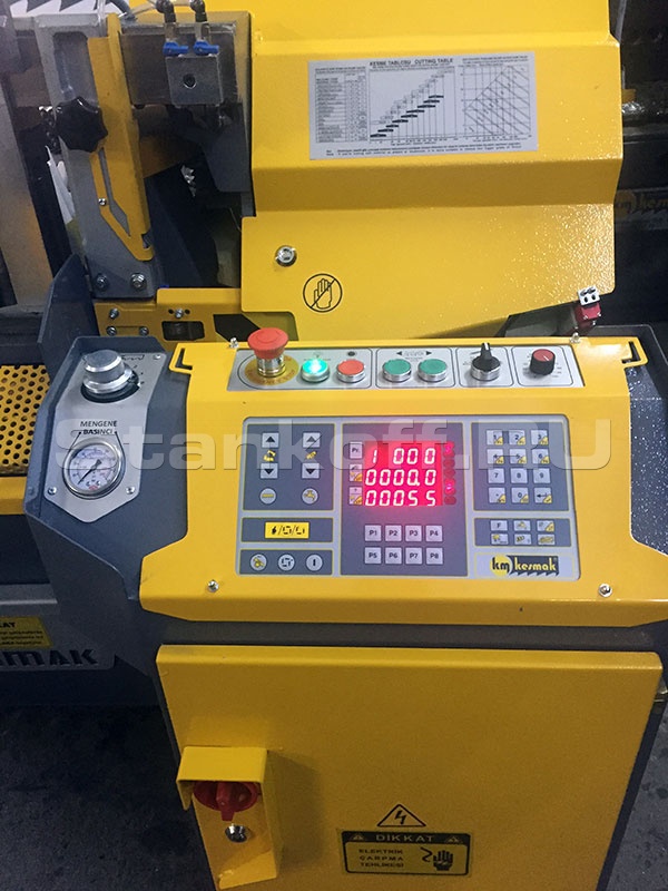

Контроллер имеет возможность задать 8 программ (длина реза, количество отрезаемых заготовок) и выстроить их в нужном Вам порядке;
Точность длины реза ± 0,2 мм;
Автоматический останов станка при обрыве ленточного полотна;

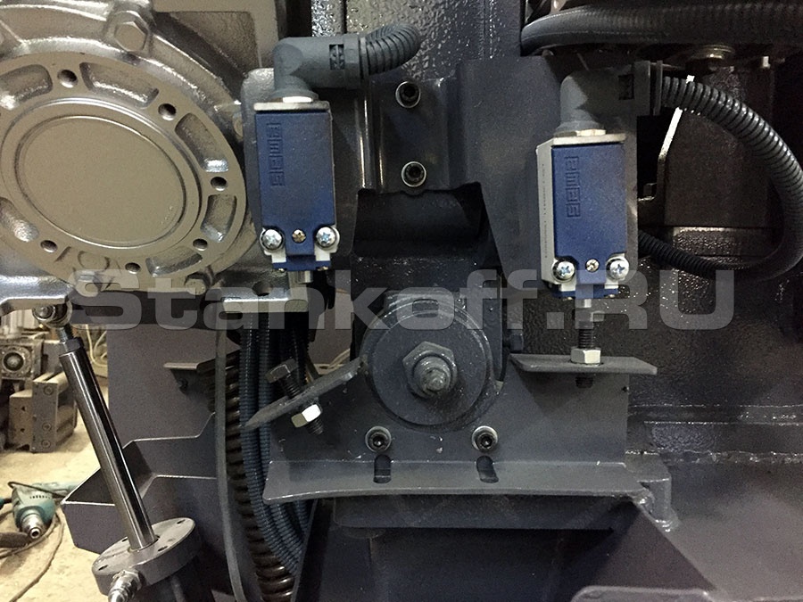

Контроль открытых частей станка (при открытых элементах запуск станка невозможен).

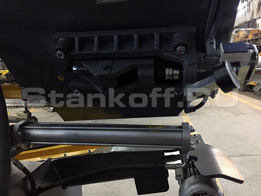

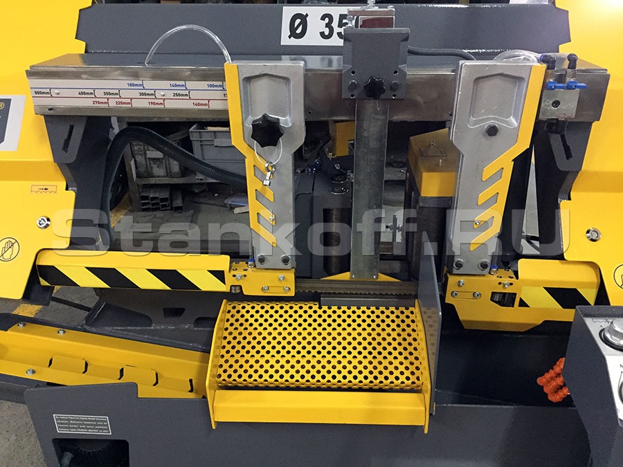

Автоматические подающие тиски с приводными роликами. Величина подачи контролируется энкодером с пульта управления.
Устройство измерения натяжения ленточного полотна (манометр).

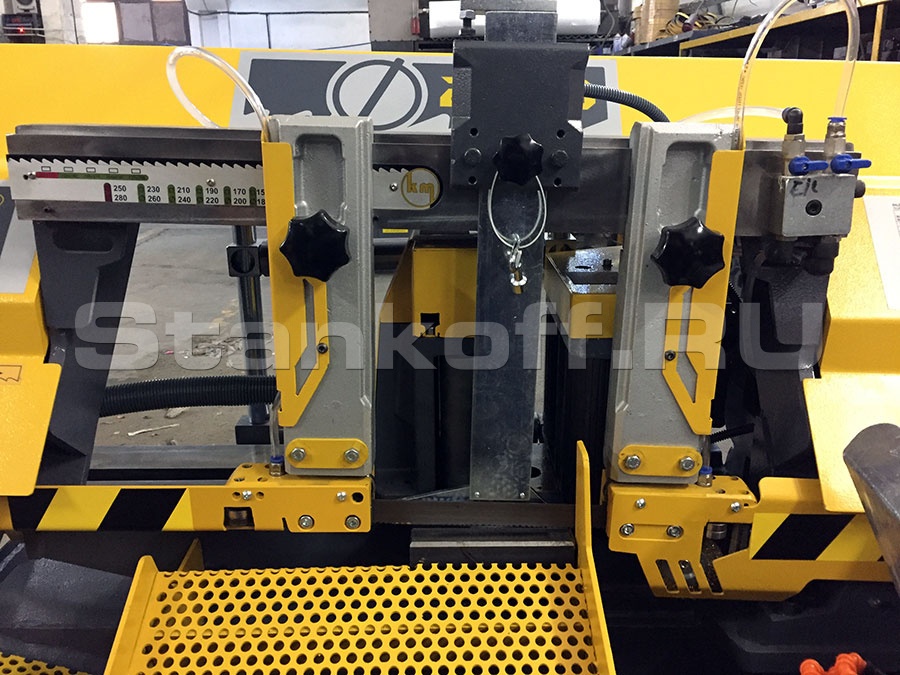

  • Высокая точность резки: 0,1 - 1,5 мм, отклонение от вертикали до 0,05 мм
  • Высокое качество поверхности реза
  • Малая ширина пропила (до 1,5 мм) экономит расход металла
  • Возможность резки пакетов заготовок
  • Все виды заготовок: сплошные заготовки, сортовой прокат, трубы
