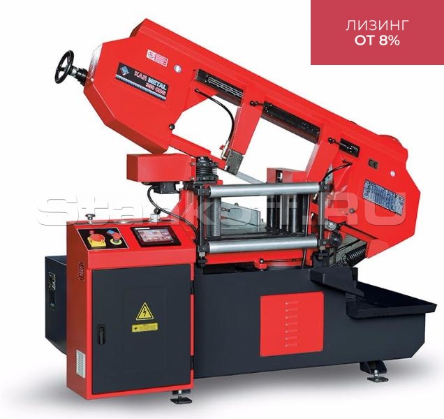

Автоматический ленточнопильный станок KMT 350 ODG PLC консольного типа с поворотной пильной рамой. Станок KMT 350ODG PLC предназначен для распила под углом заготовки размером в пределах 350x280 мм. Жесткая конструкция, простота в обслуживании и двух летняя гарантия на ленточную пилу KMT 350 ODG с PLC контроллером делает её оптимальной для использования в заготовительных цехах серийных производств.
Инвертор
С PLC контроллером
Гидромеханическое натяжение полотна
Одноролевый рольганг
Рольганг
Гидравлический зажим заготовки
| Круглая 0°, мм | 350 |
| Круглая 45°, мм | 280
| Круглая 60°, мм | 180
| Круглая -45, мм | - |
| Квадратная 0°, мм | 350 |
| Квадратная 45°, мм | 280 |
| Квадратная 60°, мм | 180 |
| Квадратная -45°, мм | - |
| Прямоугольная 0°, мм | 320 x 460 |
| Прямоугольная45°, мм | 350 x 280 |
| Прямоугольная 60°, мм | 180 x 180 |
| Прямоугольная -45°, мм | - |
| Главный Двигатель, кВт, об./мин | 4, ~1400 |
| Двигатель СОЖ, кВт, об./мин | 0,12, ~2800 |
| Двигатель Гидростанции, кВт, об./мин | 0,37, ~1400 |
| Двигатель Подающего Механизма, кВт, об./мин | 0,37, ~1400 |
| Скорость Резки, м/мин | 25~90 |
| Вес, кг | 1800 |
| Высота Стола, мм | 700 |
| Габариты, мм | 1400 x 2200 x 1200 |
| Размер Полотна, мм | 4350 x 34 x 1,1 |
