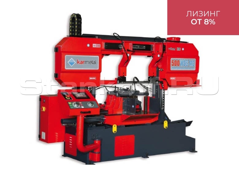

Автоматический ленточнопильный станок KMT 500 WOS - PLC
Размеры резания материалов
Угол, ° Круг,мм Прямоугольник, мм Квадрат, мм Пакет, мм
0 (90) 500 500 500x620 320x430

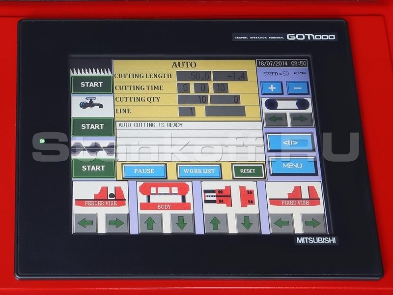

  • Панель управления

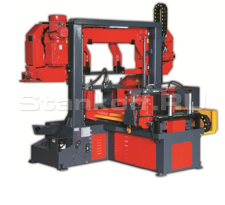

Вид Двухколонный
Тип Автоматический
Пильная рама Неповоротная
Тиски Неповоротные
Подъем пильной рамы Гидравлический
Опускание пильной рамы Гидравлический
Зажим заготовки Гидравлические тиски
Подача заготовки в зону резания Автоматическая/Вручную
Натяжение пильного полотна Гидравлическое
