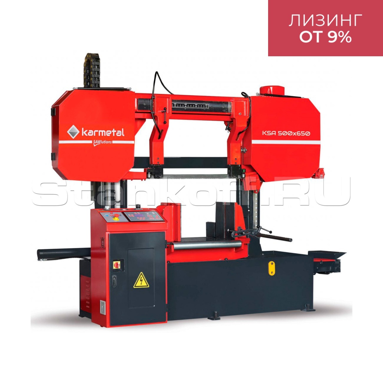

Полуавтоматический двухколонный ленточнопильный станок KMT 500 KSA
Ленточнопильный станок KMT 500 KSA предназначен для обработки крупногабаритных заготовок из конструкционных, легированных, нержавеющих, жаропрочных и инструментальных сталей, а также сплавов высокой прочности. Этот полуавтоматический станок оснащён гидростанцией, что значительно улучшает автоматизацию рабочего процесса, включая функции зажима заготовок в тисках, а также подъём и опускание пильной рамы. Такая конструкция позволяет эффективно создать необходимое усилие для резания.
KMT 500 KSA относится к категории станков с неповоротной пильной рамой, обеспечивающей стабильную и точную работу при обработке материалов. Конструкция направляющих, по которым перемещается пильная рама, рассчитана на сверхвысокие нагрузки, что критично при резке крупных поковок из труднообрабатываемых материалов. Направляющие, используемые в этом станке, являются либо призматическими с линейными подшипниками, которые компенсируют микродеформации, либо цилиндрическими с высокой жесткостью, что позволяет воспринимать все возникающие усилия без деформаций. Станок оснащен направляющими, которые обеспечивают высокую жесткость и стабильность, что делает его идеальным для работы с крупными заготовками, где точность и надёжность критичны. Коэффициент жесткости стоек не менее 0,28, что подтверждает способность станка работать с заготовками большого диаметра без потери точности.

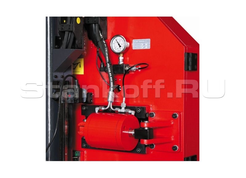

  6. Индикатор натяжения полотна пилы (манометр);

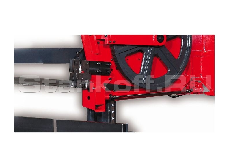

  7. Система регулировки давления в тисках;

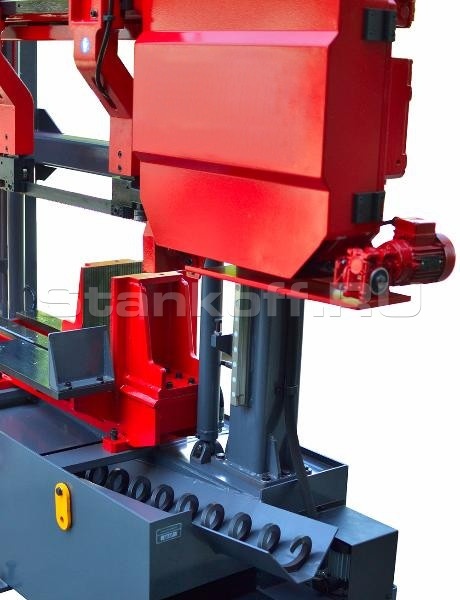

  10. Язык панели управления - русский;
  11. Приводная щетка очистки полотна;
  12. Механический регулируемый упор 0-600мм;
  13. Лампа освещения зоны резания;
  14. Встроенный в станину приводной конвейер сбора стружки шнекового типа;

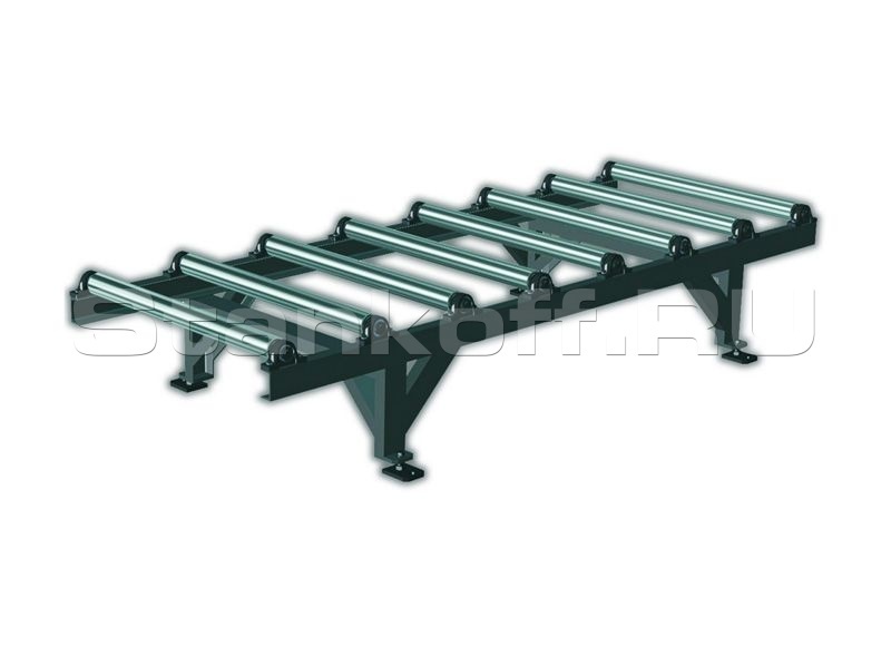

  15. Рольганг подающий/принимающий неприводной (габариты 700х730х2000 мм) - 2шт.
Система датчиков остановки работы оборудования с функциями
  • Блокировка работы при открытых кожухах пильной рамы;
  • Контроль разрыва полотна (блокировка работы при разрыве полотна);
  • Контроль минимально допустимого натяжения полотна (блокировка работы при малом натяжении полотна пилы с системой оповещения на панели управления);
  • Блокировка работы при застревании полотна, с возможностью выбора времени срабатывания ошибки застревания полотна.
Гидравлическое натяжение полотна пилы с функциями
  • Автоматический контроль натяжения в процессе работы до оптимального (выставленного);
  • Контроль и изменение периода и времени натяжения в процессе работы.

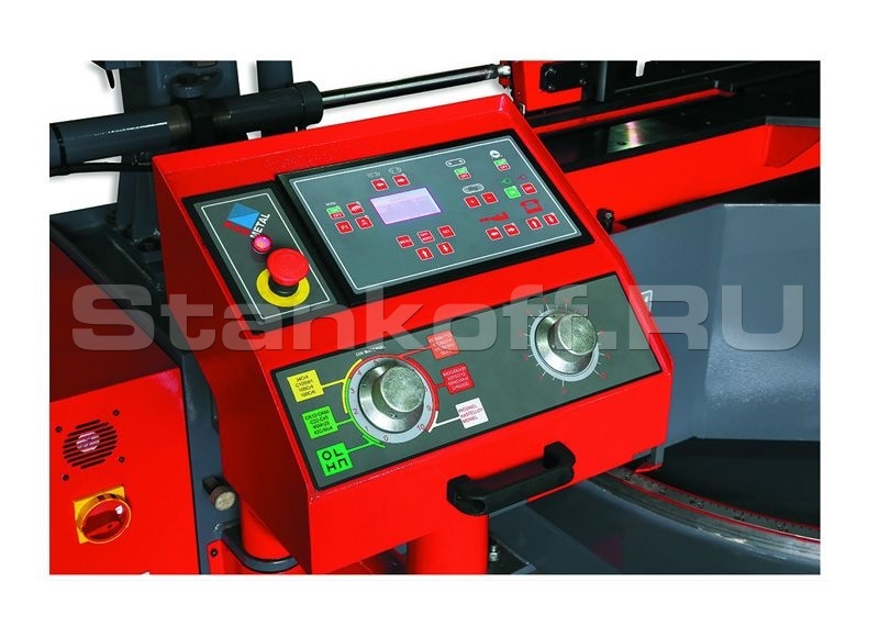

Панель управления
  • Скорость полотна пилы ;
  • Управление конвейером сбора стружки вкл/выкл;
  • Управление системой СОЖ;
  • Экстренная остановка;
  • Функции автоматической остановки (открытые кожухи, разрыв полотна, малое натяжение полотна, застревание полотна).

  • Рольганг приводной подающий 3-х метровый, с боковыми поддерживающими роликами (1200х550х3000мм).
