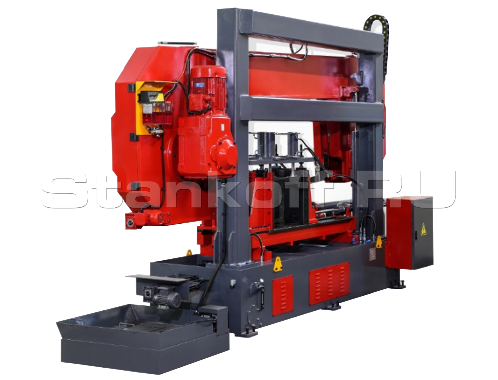

Полуавтоматический ленточнопильный станок KMT 800 KSA

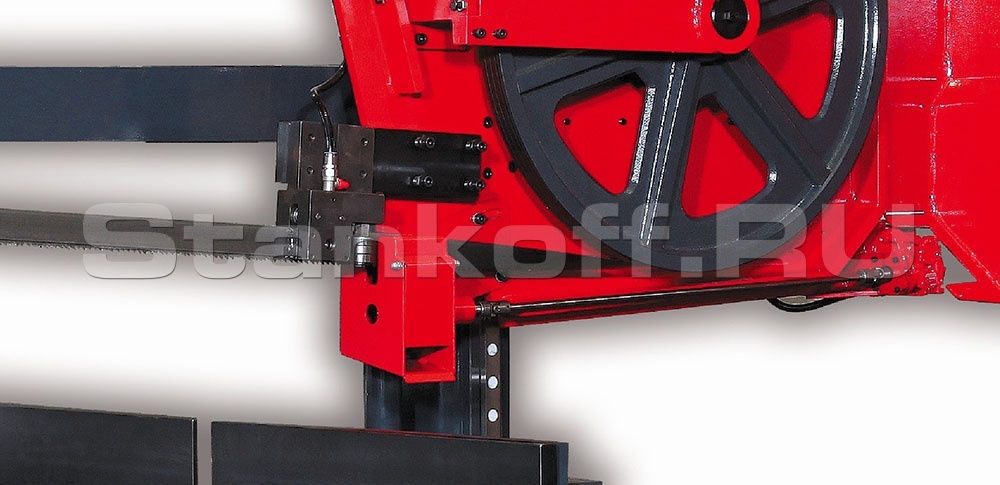

KMT 800 KSA — это полуавтоматический ленточнопильный станок, разработанный для обработки крупногабаритных заготовок. Наличие гидравлической станции обеспечивает автоматизацию основных операций: зажим детали в тисках, подъем и опускание пильной рамы, а также формирование необходимого усилия реза. Для более эффективной работы с массивными заготовками предусмотрена возможность установки вертикального гидравлического прижима. Станок оснащён инвертором, который обеспечивает плавное регулирование скорости движения ленточного полотна, а также настройку подачи пильной рамы в зависимости от размеров и типа материала. Дополнительно возможно оснащение лазерным указателем, позволяющим точно позиционировать заготовку по линии реза.

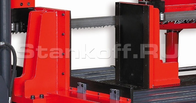

  • Призматические колонны с линейными направляющими качения;

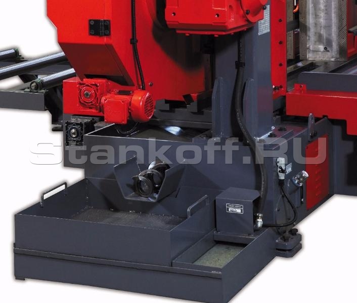

  • Замкнутая система охлаждения эмульсией (циркуляция СОЖ);
  • Переносная система отделения охлаждающей жидкости от стружки;
  • Емкость накопления стружки с сепаратором и помпой;

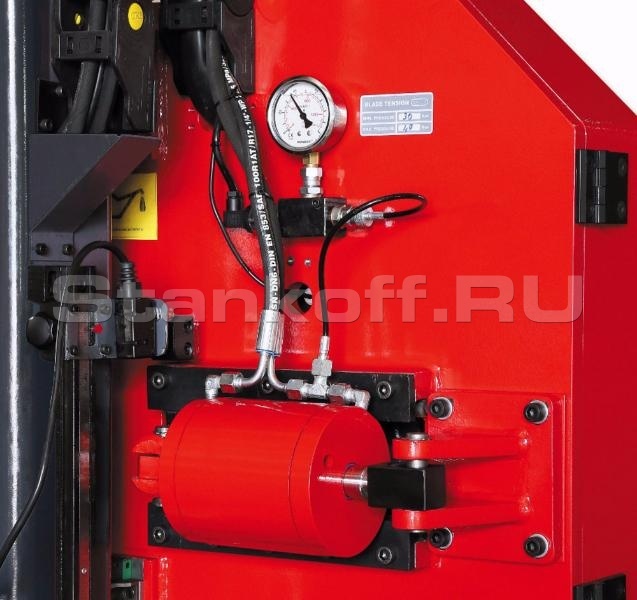

  • Индикатор натяжения полотна пилы — манометр;

  • Встроенный в станину приводной конвейер сбора стружки — шнековый тип;

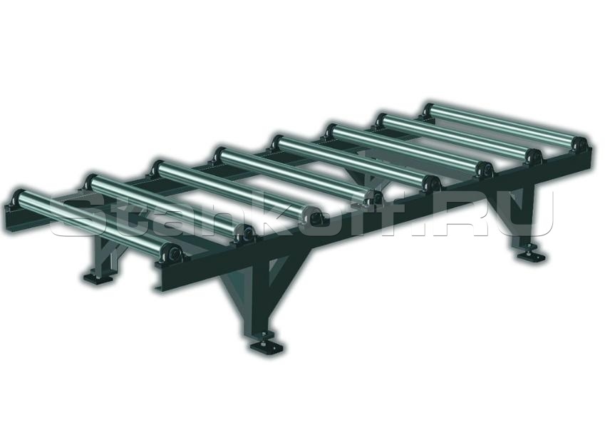

  • Неприводной рольганг подающий/принимающий (1250х700х2000 мм) — 2шт;

Гидравлическое натяжение полотна пилы с функциями
  • Автоматический контроль натяжения;
  • Контроль и изменение периода и времени натяжения в процессе работы;

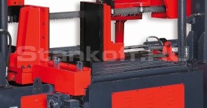

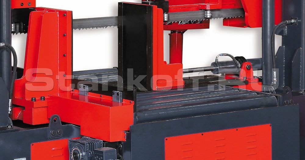

Двойные гидравлические тиски с функциями
  • Автоматический контроль давления в процессе работы — функция «дожатия»;
  • Контроль и изменение периода и времени — «дожатие» в процессе работы;

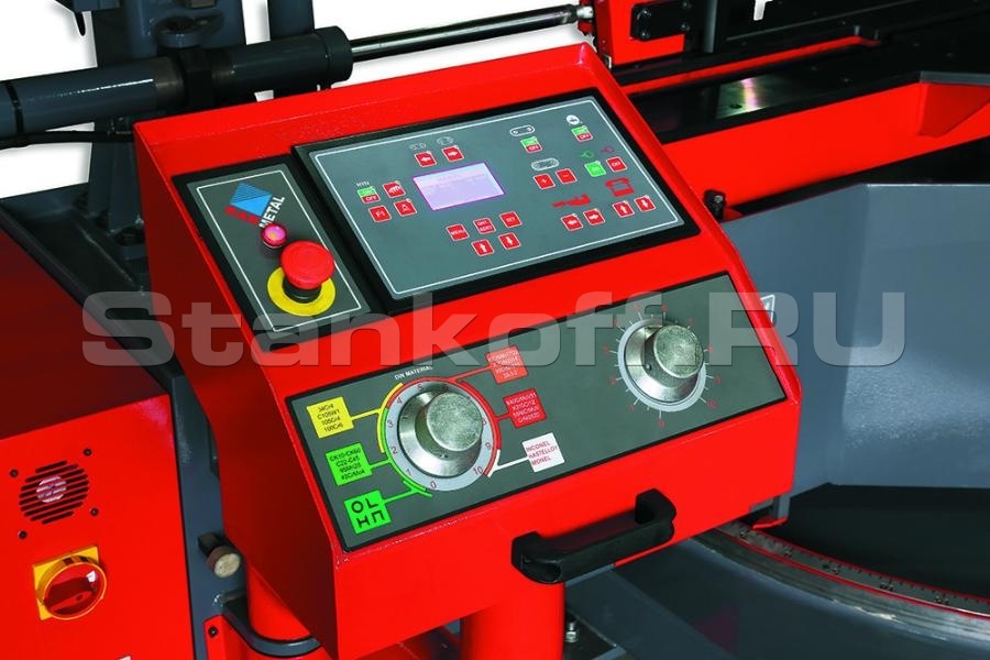

Панель управления, установленная на поворотном кронштейне, отображение
  • Скорость пильного полотна;
  • Управление конвейером сбора стружки — вкл/выкл;
  • Управление системой СОЖ;
  • Экстренная остановка;

  • Увеличенная высота тисков;
  • Накладки на тисы «шестигранник»;
  • Двойные гидравлические тисы (до и после зоны резания)— D-опция.
