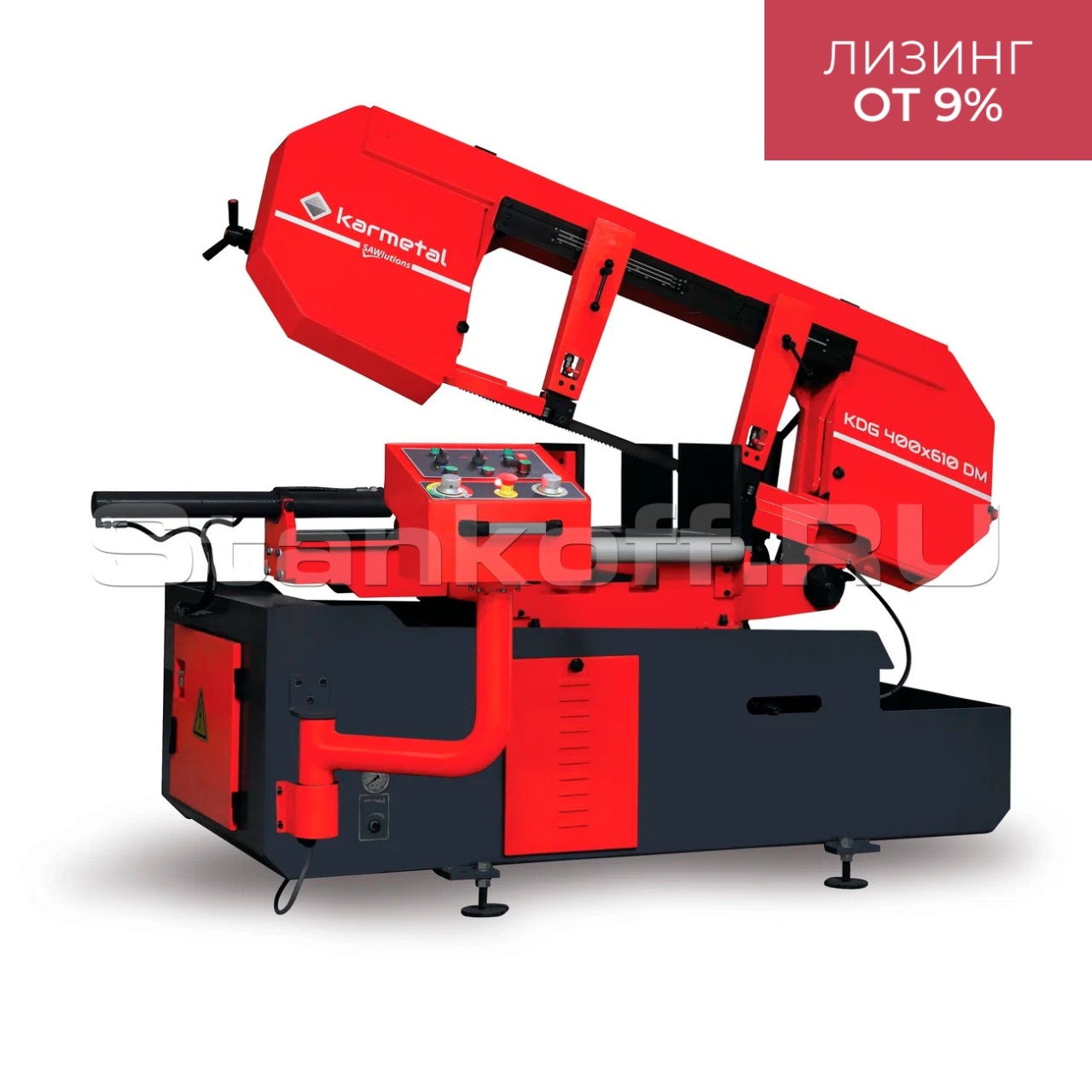

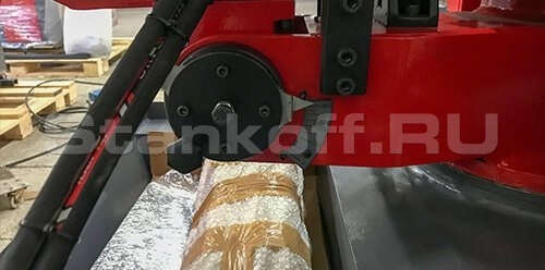

Полуавтоматический ленточнопильный станок KMT 400 KDG
Полуавтоматический ленточнопильный станок KMT 400 KDG относится к маятниковому типу с консольным креплением пильной рамы. В его конструкции используются проверенные временем и надёжные пильные рамы, успешно проявившие себя в эксплуатации. Модель оснащена гидравлической системой управления, отвечающей за зажим заготовки, а также за рабочее и возвратное движение пильной рамы. Продуманная конструкция и высокая жёсткость станка обеспечивают точность реза, стабильное качество обработки и продолжительный срок службы оборудования.

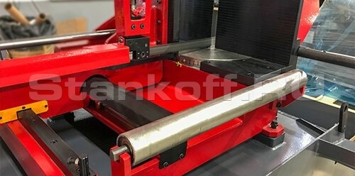

Одноролевый рольганг

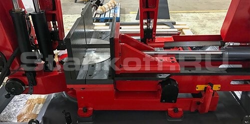

Гидравлический зажим заготовки

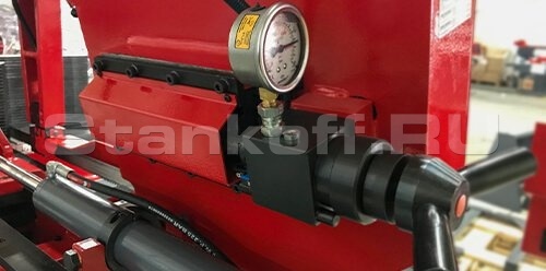

Гидромеханическое натяжение полотна
Рольганг

Зажим заготовкиГидравлические тиски
