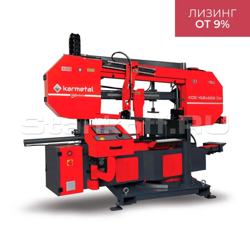

Ленточнопильный станок KMT 460 KDG
Ленточнопильный станок KMT 460 KDG представляет собой полуавтоматическую модель, оснащённую гидростанцией, что значительно упрощает и автоматизирует процесс резки. Гидравлика обеспечивает автоматический зажим заготовок в тисках, а также подъём и опускание пильной рамы, создавая необходимое усилие резания. Для работы с пакетами заготовок возможно дополнительное оснащение вертикальным гидроприжимом. В конструкции станка предусмотрен инвертор, благодаря которому осуществляется плавная регулировка скорости движения ленточного полотна. Настройка подачи пильной рамы позволяет точно адаптировать скорость резания под конкретный материал и размеры обрабатываемой заготовки. Также возможна установка лазерного указателя, который обеспечивает точное позиционирование заготовки в зоне реза.
