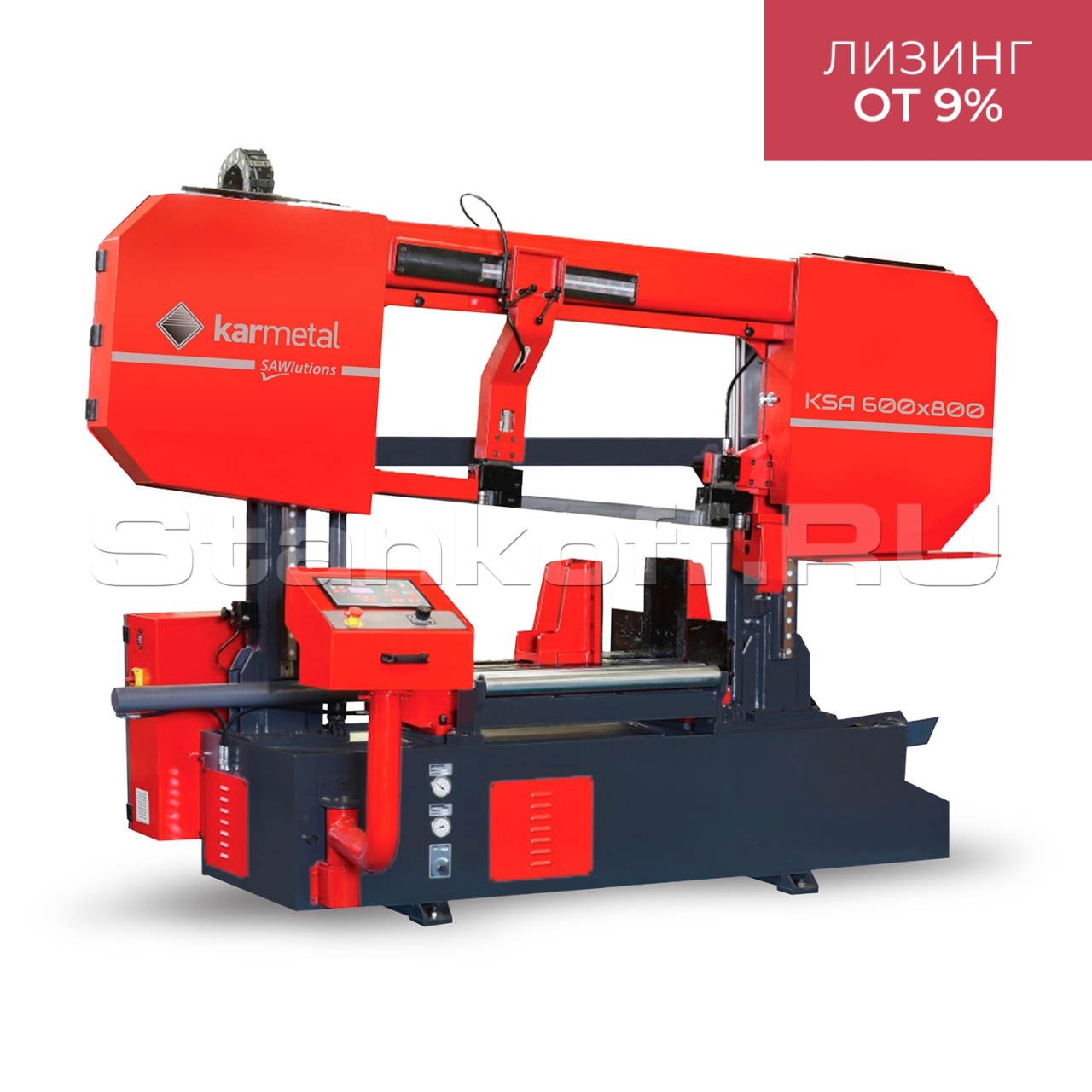

Полуавтоматический двухколонный ленточнопильный станок KMT 600 KSA
Полуавтоматический ленточнопильный станок KMT 600 KSA относится к классу двухколонных станков и предназначен для резки крупногабаритных заготовок из конструкционных, легированных и жаропрочных сталей. Оснащён гидростанцией, которая обеспечивает автоматизацию основных операций: зажим заготовки, подъём и опускание пильной рамы, а также необходимое усилие резания. Для резки пакета заготовок предусмотрен вертикальный гидравлический прижим.
Инвертор позволяет плавно регулировать скорость ленточного полотна, а настройка подачи — подобрать оптимальные параметры в зависимости от материала. Для точного позиционирования в зоне резания станок может комплектоваться лазерным указателем линии реза.
Благодаря двухстоечной конструкции и усиленным направляющим, рассчитанным на сверхвысокие нагрузки, станок соответствует требованиям первого класса. Он способен выдерживать деформации при резке поковок большого диаметра из труднообрабатываемых материалов. Направляющие обеспечивают жёсткость конструкции, а их коэффициент жёсткости не ниже 0,28.
