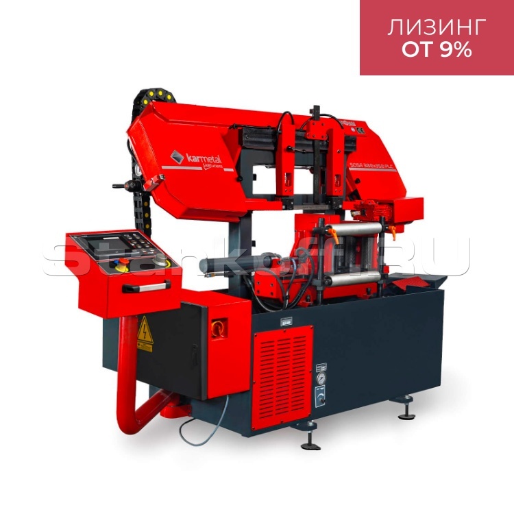

Автоматический двухколонный ленточнопильный станок KMT 300 SUPER OSA
Автоматический двухколонный ленточнопильный станок KMT 300 SUPER OSA предназначен для высокоточной и надёжной резки металла. Оснащён прочной пильной рамой и жёсткой конструкцией, обеспечивающей стабильную работу и долгий срок службы. Станок полностью автоматизирован: гидравлически управляется подача, зажим материала и перемещение пильной рамы. Возможность многократной подачи заготовки позволяет обрабатывать заготовки практически неограниченной длины. Также предусмотрено индивидуальное управление всеми функциями в ручном режиме, что повышает универсальность оборудования.
Параметры резки
Угол, ° Круг,мм Прямоугольник, мм Квадрат, мм
0 300 300x350 300
Стандартная комплектация
  • Система охлаждения эмульсией замкнутого типа;
  • Измеритель натяжения пильного полотна;
  • Индикатор натяжения пильного полотна - манометр;
  • Энкодер ENC для измерения отрезаемой заготовки;
  • Гидравлические тиски с подающими роликами для зажима заготовки до зоны резания;
  • Частотный преобразователь (инвертор) – плавная регулировка скорости полотна;
  • Регулятор высоты подъёма пильной рамы;
  • Панель управления кнопочная;
  • Рольганг подающий/принимающий неприводной (550х1400х730) – 1 шт.;
  • Ленточнопильное полотно – 1 шт.
Функции автоматической остановки
  • Открытые кожухи;
  • Разрыв полотна;
  • Малое натяжение полотна;
  • Застревание полотна.
ВидДвухколонный
ТипАвтоматический
Пильная рамаНеповоротная
ТискиНеповоротные
Подъем пильной рамыГидравлический
Опускание пильной рамыГидравлический
Зажим заготовкиГидравлические тиски
Подача заготовки в зону резанияПодающие ролики
Натяжение пильного полотнаГидромеханическое
Емкость бака гидравлической жидкости, л8
Скорость полотна пилы, м/мин22-90
Регулировка скорости полотнаБесступенчатая (инвертор)
Размеры полотна пильной ленты, мм4000x27x0,9
Высота рабочего стола, мм740
Емкость бака СОЖ, л25
Мощность помпы СОЖ, кВт0,12
Напряжение, В380
Мощность главного двигателя, кВт2,2
Мощность двигателя гидравлики, кВт0,37
Общая потребляемая мощность, кВт2,69
Габаритные размеры станка, мм1330х2200х1370
Масса (без учета веса рольганга), кг1100
