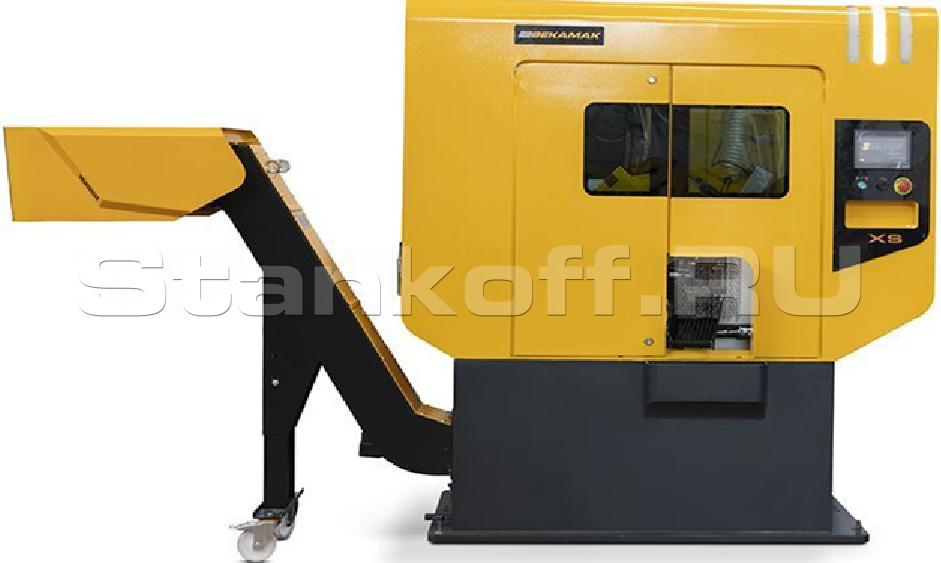

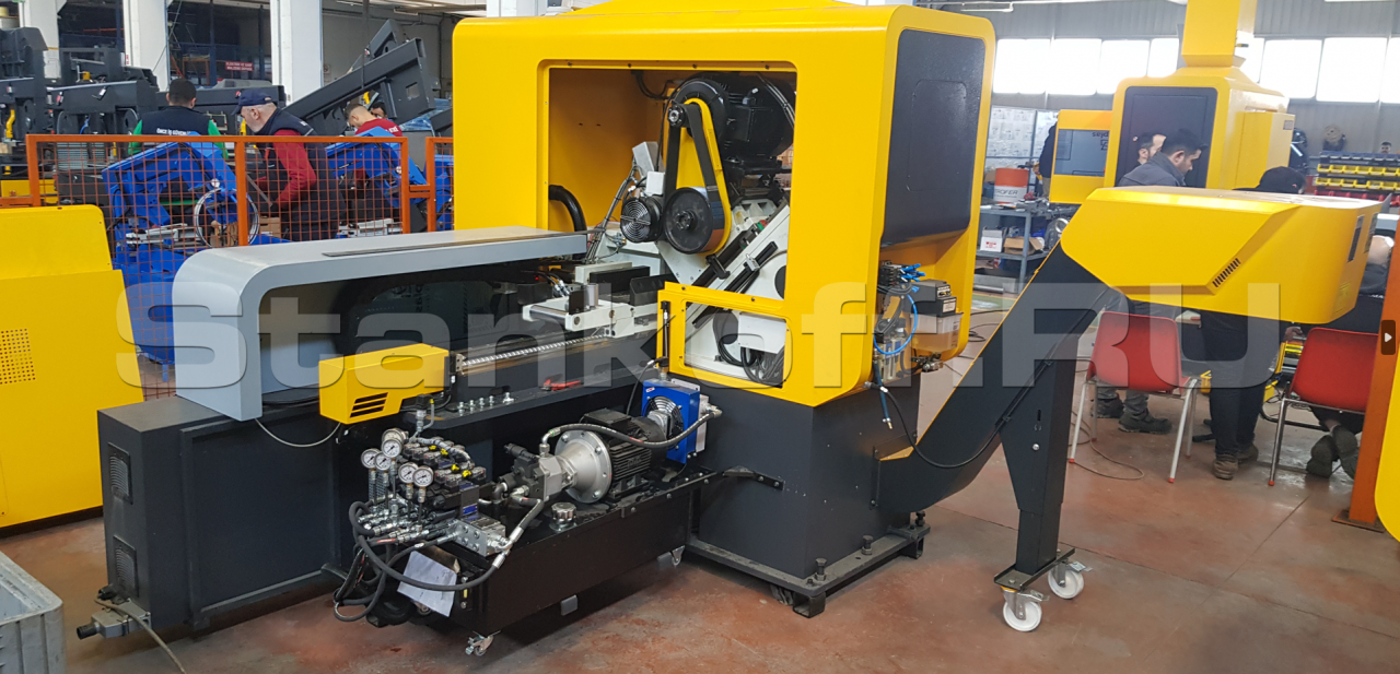

Автоматический дисковый отрезной станок BMDO 300 XS
Автоматическая дисковая отрезная пила BMDO 300 XS – позволяет в автоматическом режиме резать сортовой прокат, труб и профилей от 70 до 300 мм на короткие мерные заготовки, обеспечивая непрерывный процесс резания.
Данный станок предназначен для резки прутков и толстостенных труб из черных металлов и сплавов в 24-часовом режиме.
После реза не требуется дополнительная операция по чистовой обработке торцов, косина составляет не более 0,05 мм.
После обработки изделие скатывается со станка по направляющему желобу и автоматически распределяется по длине заготовки (например, длиной 100мм в левый лоток, 115мм – в правый лоток). Минимальная длина реза 5 мм.
Автоматический дисковый отрезной станок BMDO 300 XS — оптимальное решение для машиностроительных предприятий, которым необходима нарезка огромного количества серийных заготовок с точностью до десятых миллиметра. Режет сортовой прокат, трубы и профили, а также активно применяется для резки цветных, никелевых, титановых и других сплавов, а также высоколегированных и конструкционных сталей.

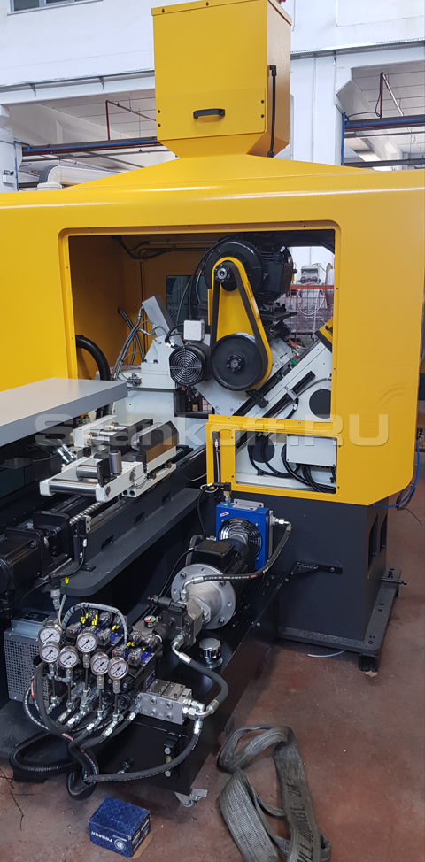

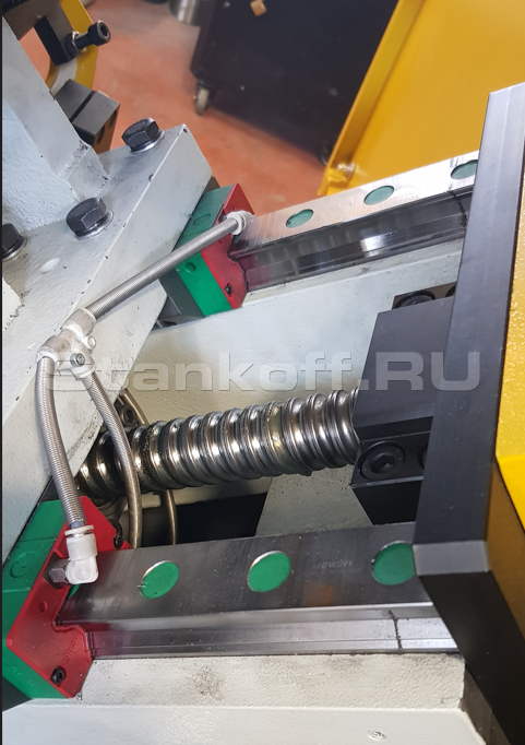

Конструктивные особенности

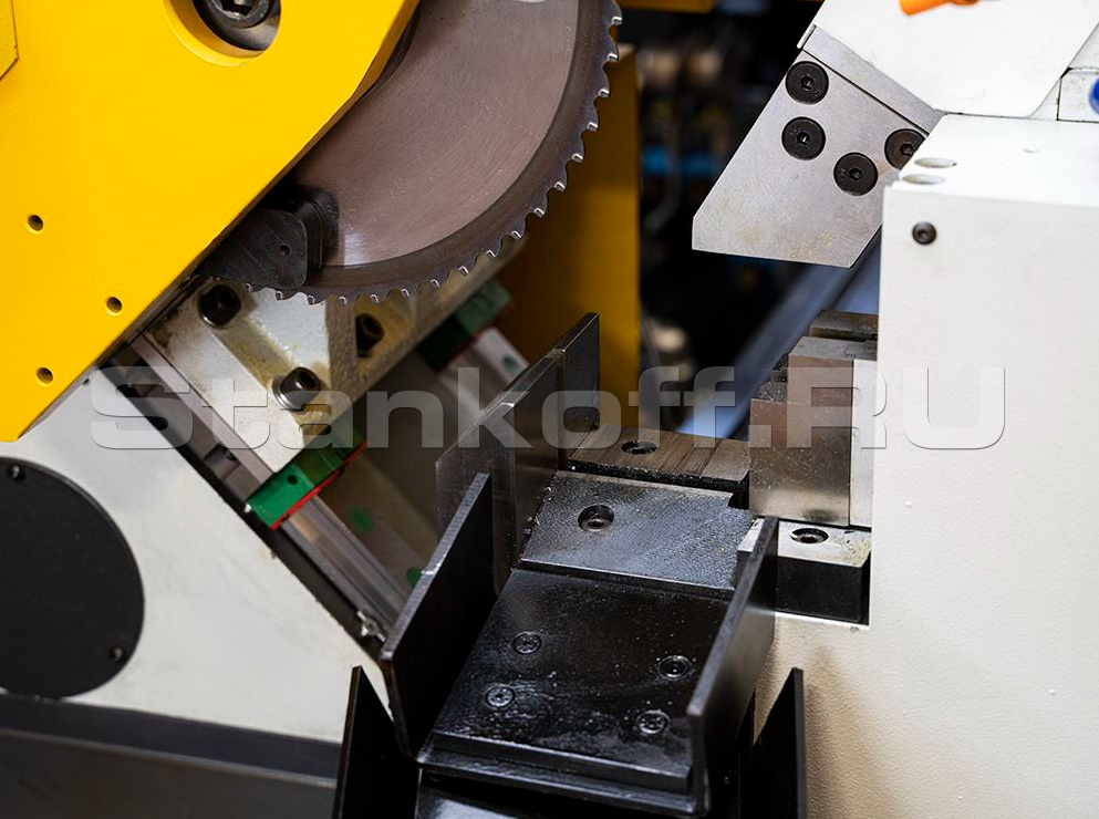

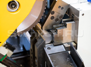

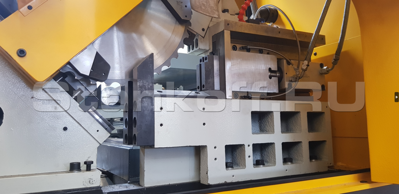

Дисковая пила и закалённые губки тисков

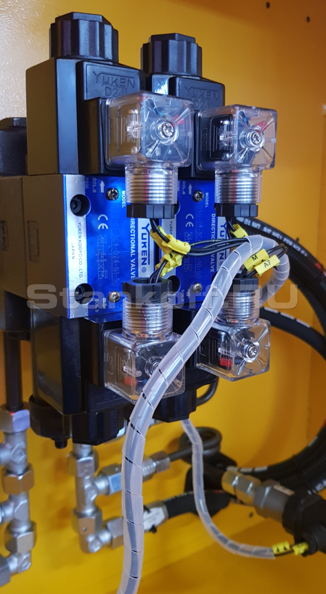

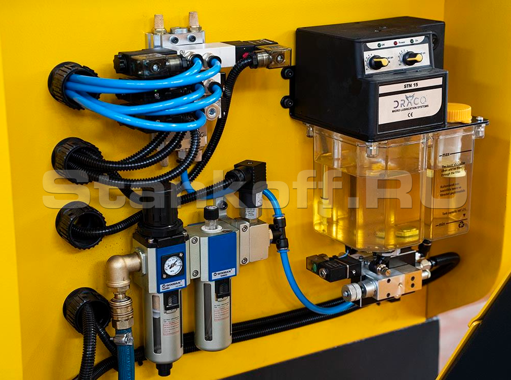

Система подачи СОЖ в зону резания

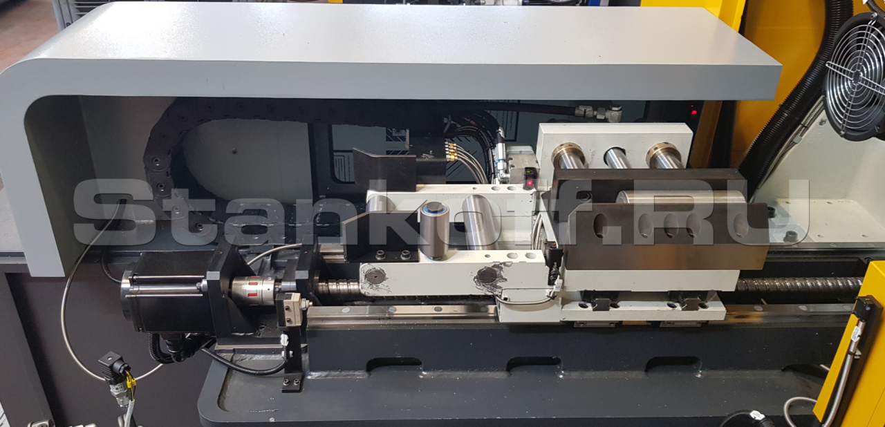

Податчик заготовки – 6 метров

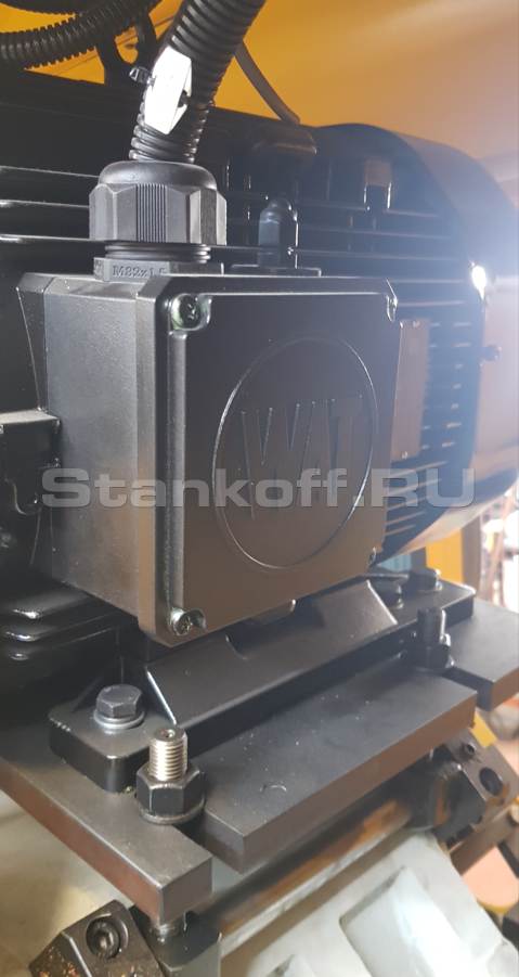

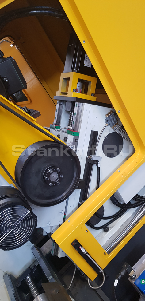

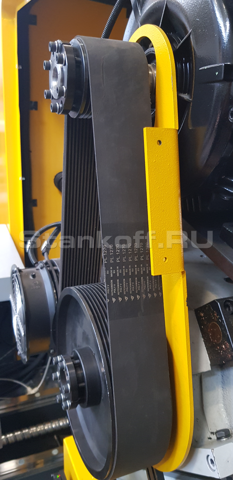

Мощный двигатель и редуктор с зубчатыми колесами

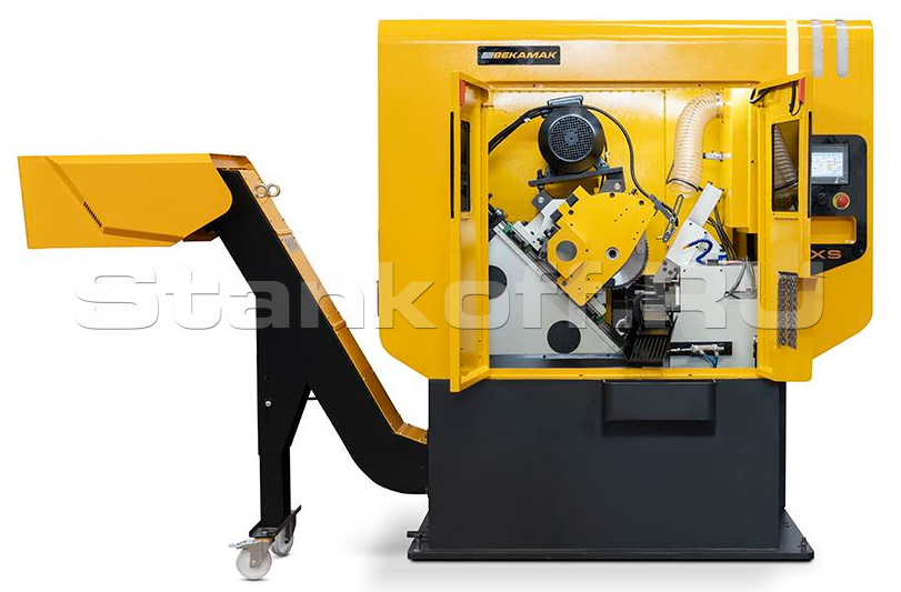

Схема станка

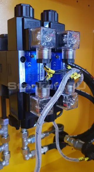

  • Гидравлический верхний прижим;
  • Охладитель масла микрораспыления;
  • Гидравлические тиски;
