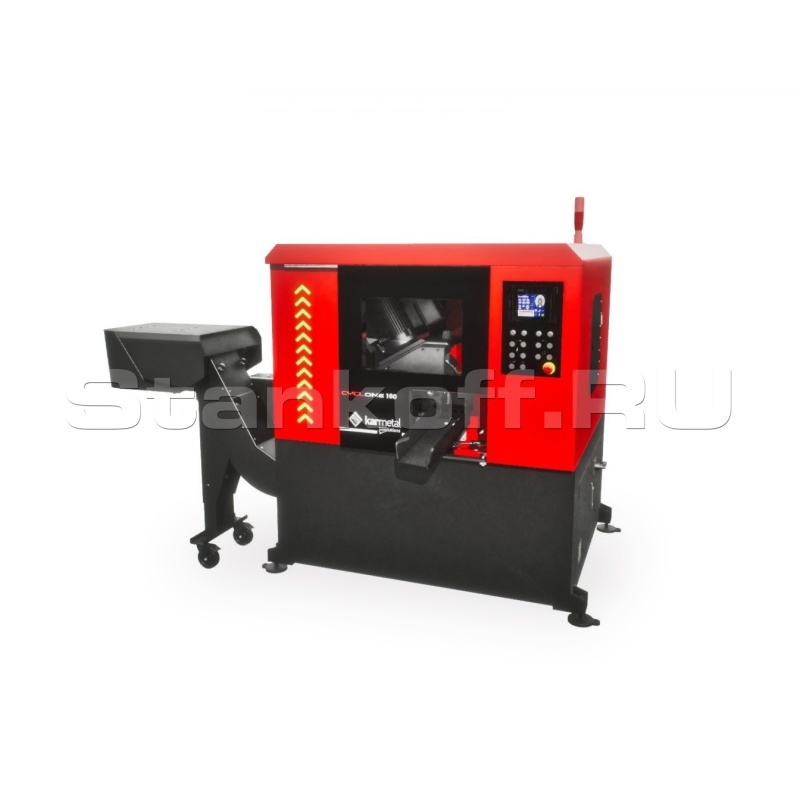

Автоматический дисковый отрезной станок CYCLONE 100
Автоматический дисковый отрезной станок CYCLONE 100 - высокопроизводительный автоматический дисковый отрезной станок, предназначенный для точной и быстрой резки металлопроката. Оснащён мощным главным двигателем (15 кВт), гидравлическими зажимами, сервоприводами подачи и дисковой пилы, а также системой автоматической смазки и охлаждения зоны резания.

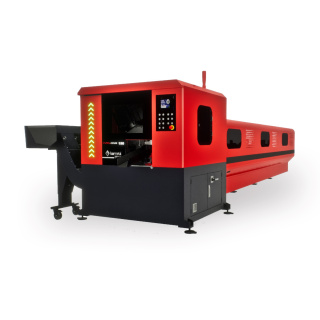

6 метровый автоматический накопитель материала
Длина 6 метров, ширина 120 см. Зона хранения магазина с автоматической загрузкой на рабочий стол.
