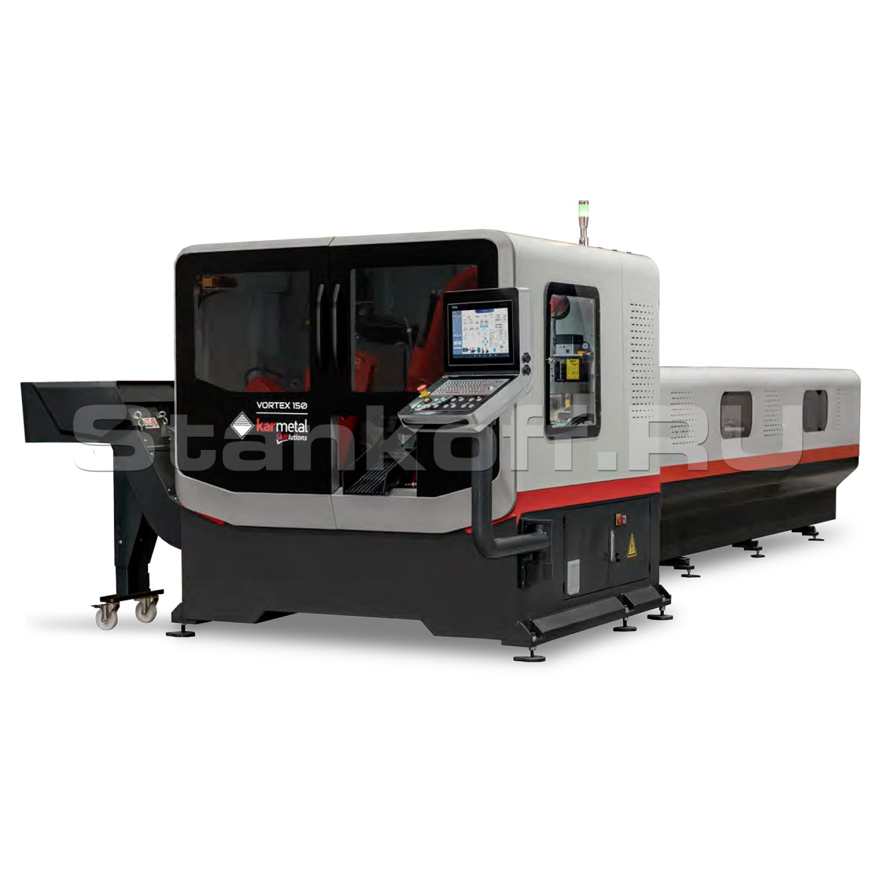

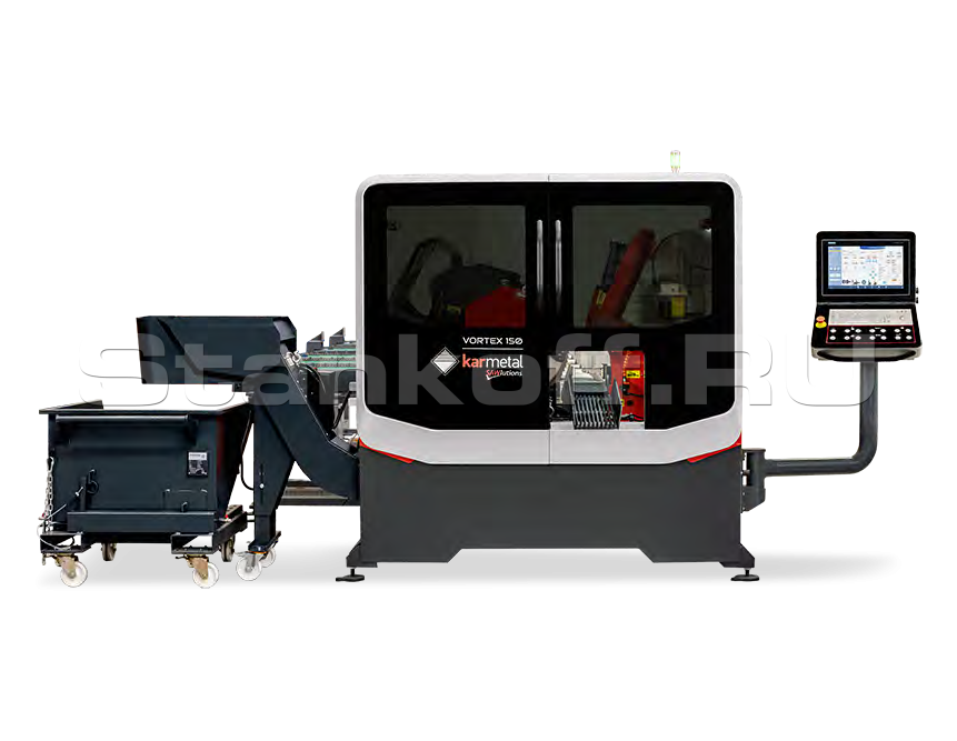

Автономный дисковый отрезной станок VORTEX 150
Автономный дисковый отрезной станок VORTEX 150 является высокопроизводительным автономным отрезным станком. Он разработан с использованием эргономичных деталей и технических решений, разработанных с учетом безопасности и комфорта для пользователя. Его динамичный и инновационный дизайн символизирует высокую скорость и безупречную технологию резки. Станок оснащен 15-дюймовым промышленным компьютером, который можно подключить по локальной сети и Wi-Fi. Интеллектуальная система распиловки (IPS) позволяет использовать 6 различных режимов работы. VORTEX имеет библиотеку из 13 000 различных материалов, классифицированных по 6 различным стандартам в интеллектуальной системе резки.
Данный станок имеет возможность настраивать все параметры резания в зависимости от типа материала, состояния термообработки, размера материала, типа лезвия и количества зубьев. Таким образом, все параметры станка автоматически регулируются в соответствии с разрезаемым материалом. Возможность точной резки обеспечивается линейными направляющими. Кроме того, корпус, выполнен из специального литья, что позволяет снизить вибрацию и обеспечить безупречную резку. Его главный двигатель с высоким крутящим моментом предотвращает потерю крутящего момента при низкой или высокой частоте. VORTEX предоставляет своим пользователям беспрецедентную скорость.

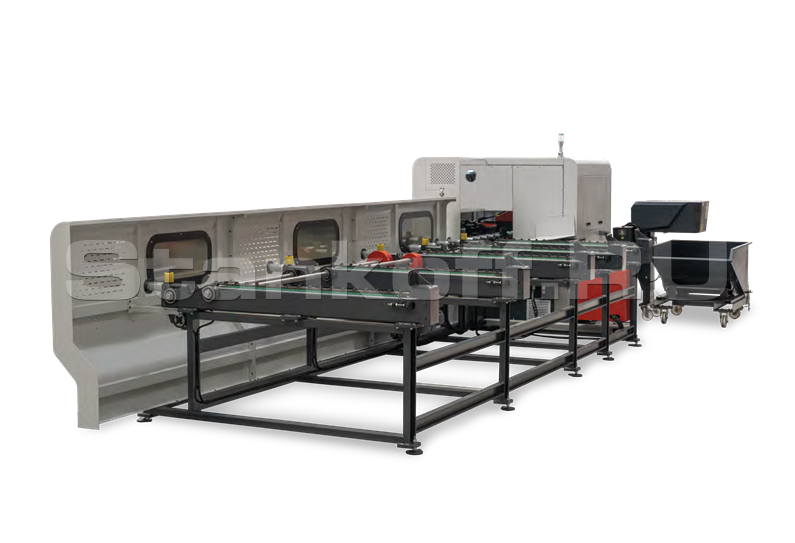

Магазин автоматической загрузки материалов на 6 метров
• 6 метров в длину, 120 см. Магазин с автоматической загрузкой из зоны хранения материалов.
