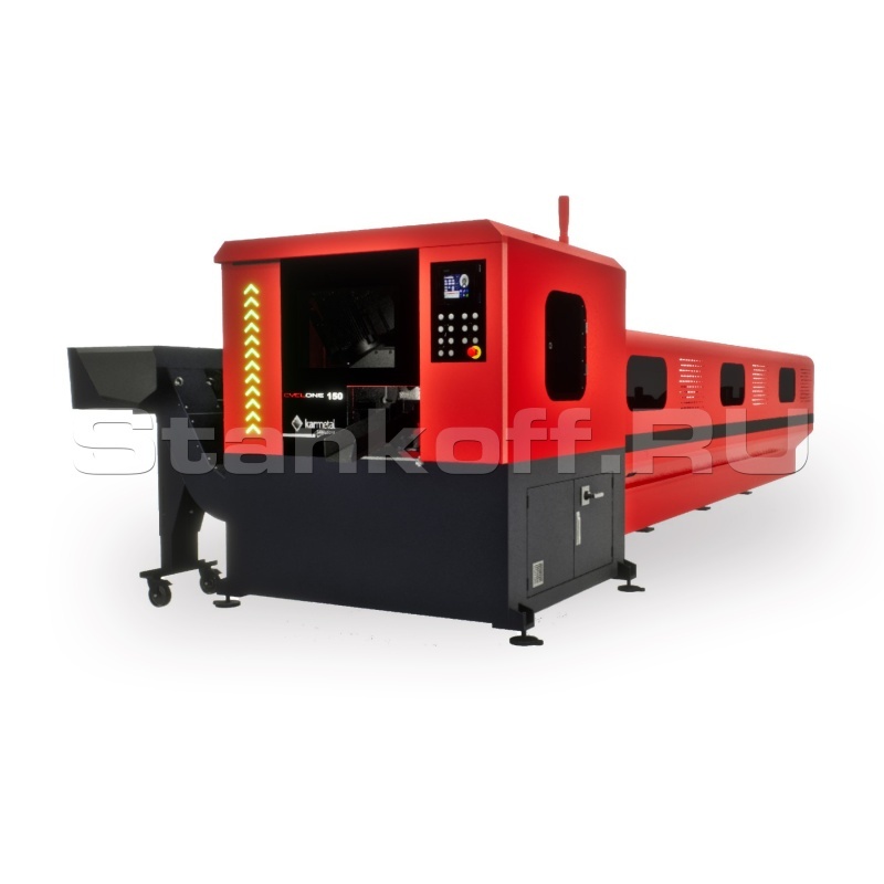

Автоматический дисковый отрезной станок CYCLONE 150 - высокопроизводительный автоматический дисковый отрезной станок, предназначенный для точной и быстрой резки металлопроката. Оснащён мощным главным двигателем (19 кВт), гидравлическими зажимами, сервоприводами подачи и дисковой пилы, а также системой автоматической смазки и охлаждения зоны резания.
