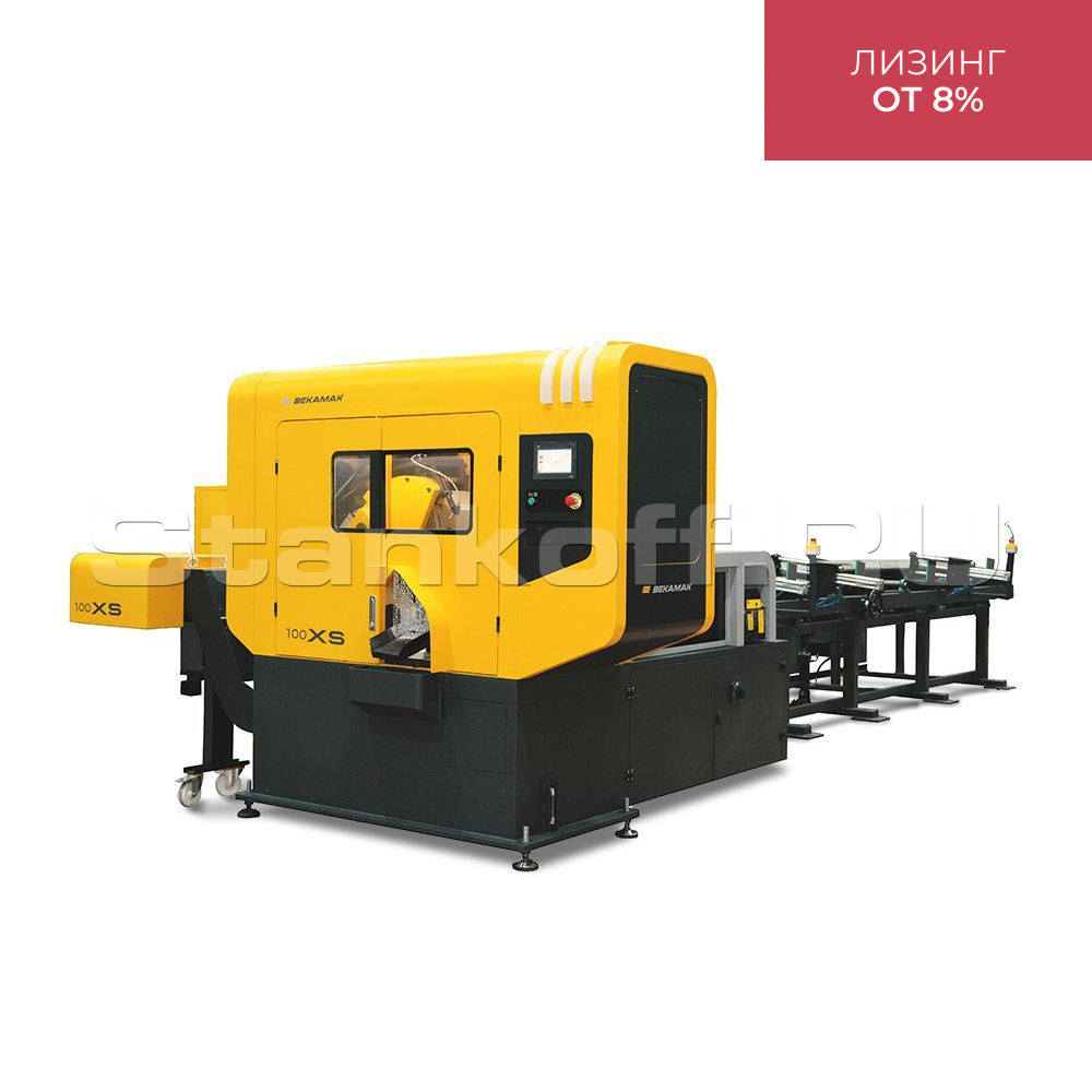

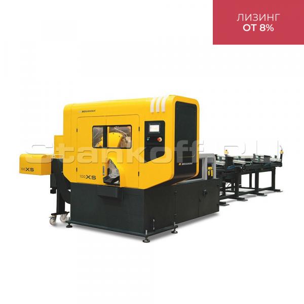

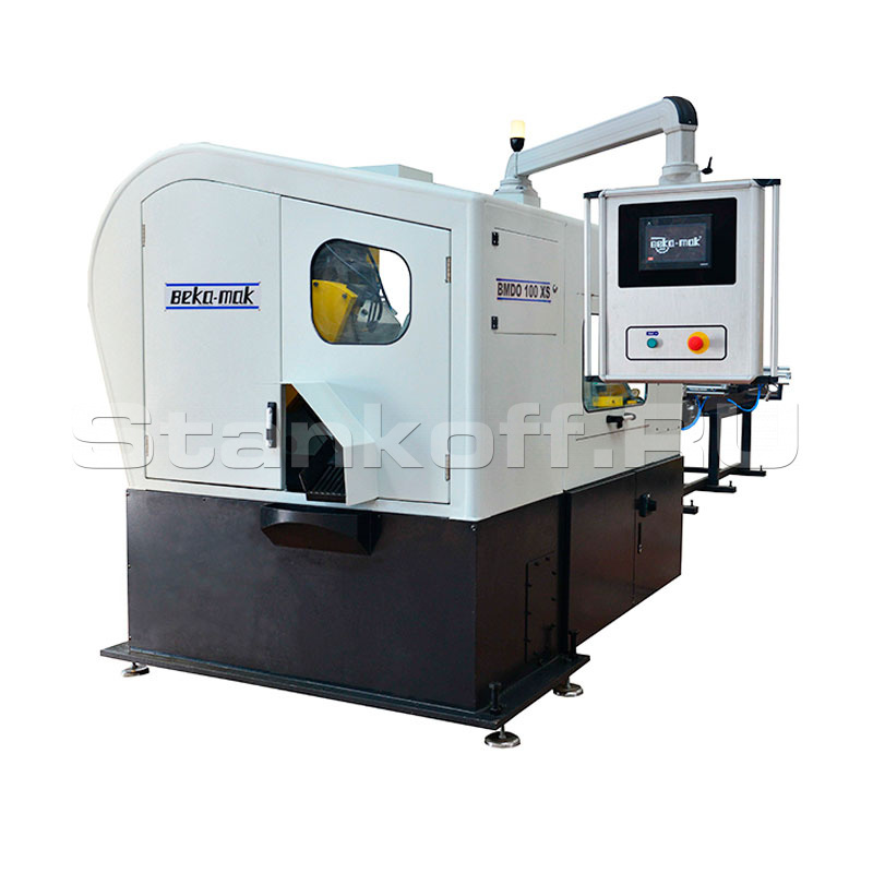

Автоматическая дисковая отрезная линия BMDO 100XS – позволяет в автоматическом режиме резать сортовой прокат, труб и профилей от 20 до 100 мм на короткие мерные заготовки, обеспечивая непрерывный процесс резания.
Станок предназначен для резки прутков и толстостенных труб из черных металлов и сплавов в 2- или 3-сменном режиме. После реза не требуется дополнительная операция по чистовой обработке торцов, косина составляет не более 0,05 мм.

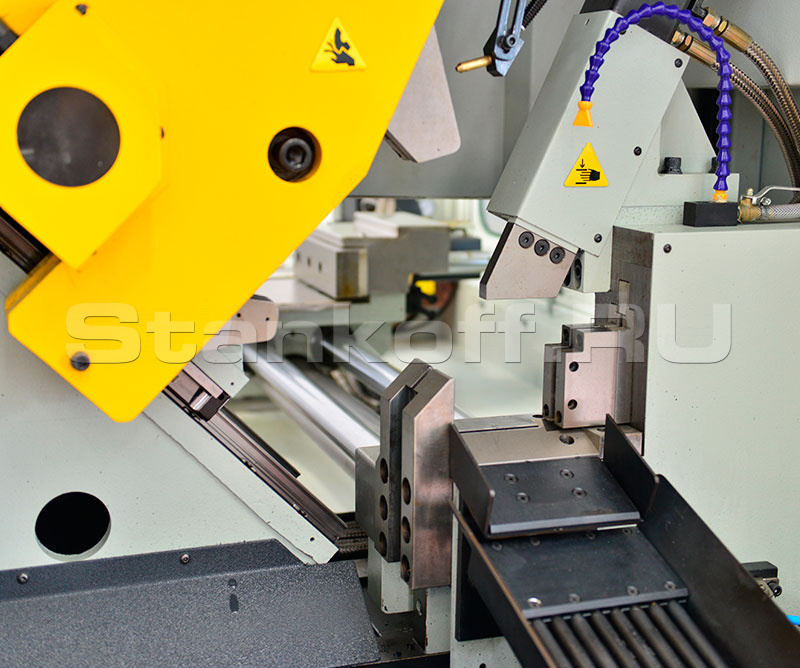

После обработки изделие скатывается со станка по направляющему желобу и автоматически распределяется по длине заготовки (например, длиной 100мм в левый лоток, 115мм – в правый лоток).

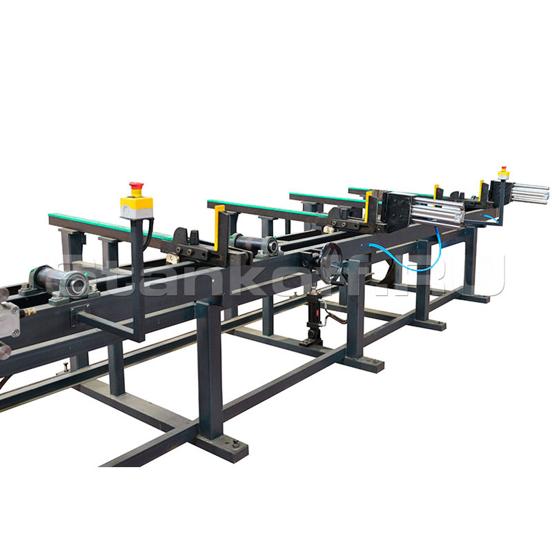

Модель BMDO 100XS отличается серьезным для своего класса оснащением: система ЧПУ для контроля скорости резания, подача заготовки в область резания, а также шестиметровый автоматический податчик заготовки. Сервопривод позиционирования заготовки позволяет нарезать несколько изделий заданной длины за короткий промежуток времени. Наклонная станина обеспечивает повышенную жесткость и позволяет производить отрезку при максимальной подаче.

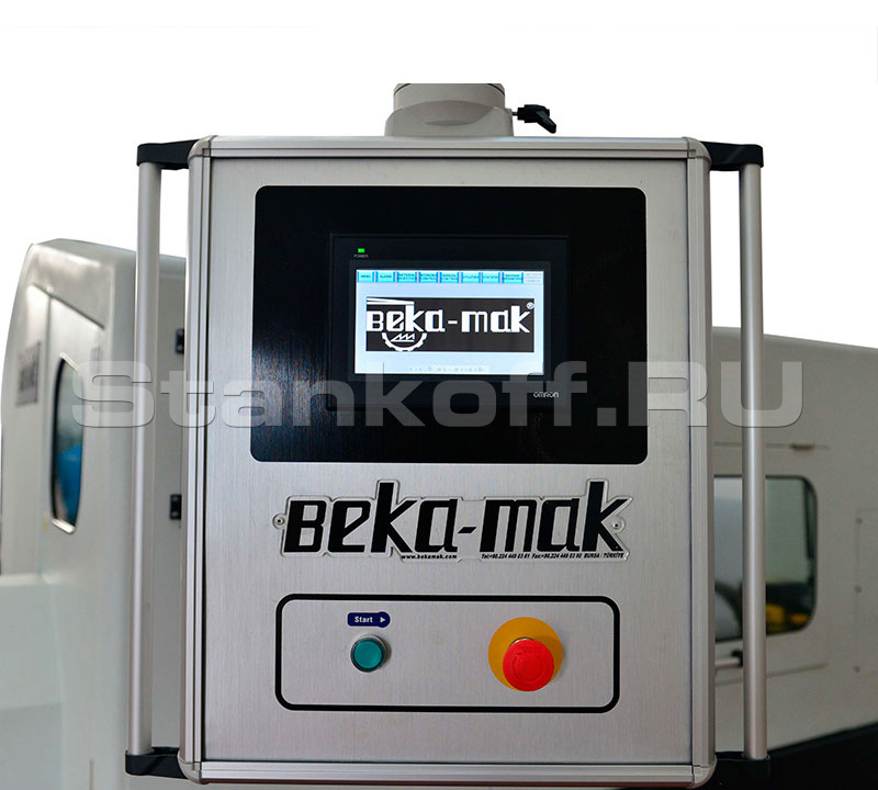

Сенсорная и интуитивно понятная система управления дает возможность быстро и просто контролировать процесс: ускоряет работу оператора и исключает возможность ошибки. Позволяет максимально удобно и оперативно задать необходимые параметры и выполнить срез в автоматическом режиме с максимальной скоростью и точностью миллиметр в миллиметр.

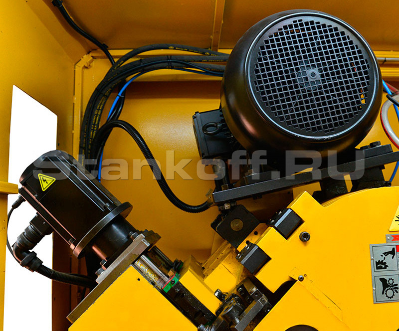

- Высокая мощность привода дисковой пилы и жёсткость;

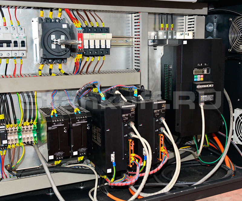

- Инвертер скорости вращения позволяет регулировать скорость резания в диапазоне 40-280 м/мин;
- Точное позиционирование трубы благодаря сервоприводу с погрешностью +/- 0,05 ~ 0,1;

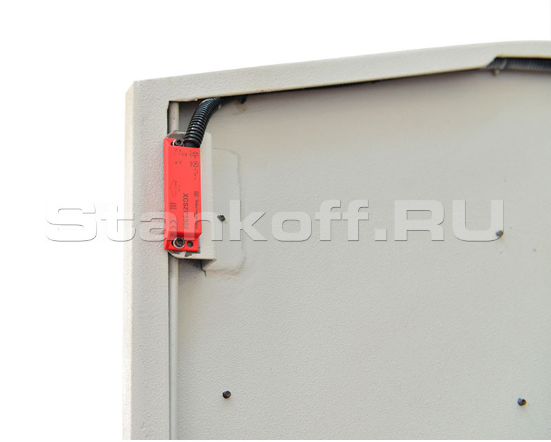

- Возможность записи различных программ резания с различными значениями и длинной резки изделий; Защитные кожухи соответствуют нормам охраны труда;
- Цементированные, закалённые и точно отшлифованные зубчатые передачи обеспечивают высокую жёсткость рабочего диска без малейших вибраций;
