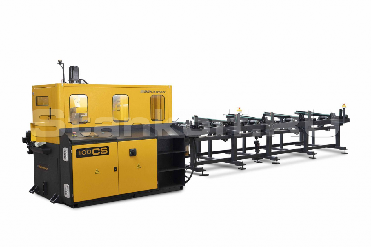

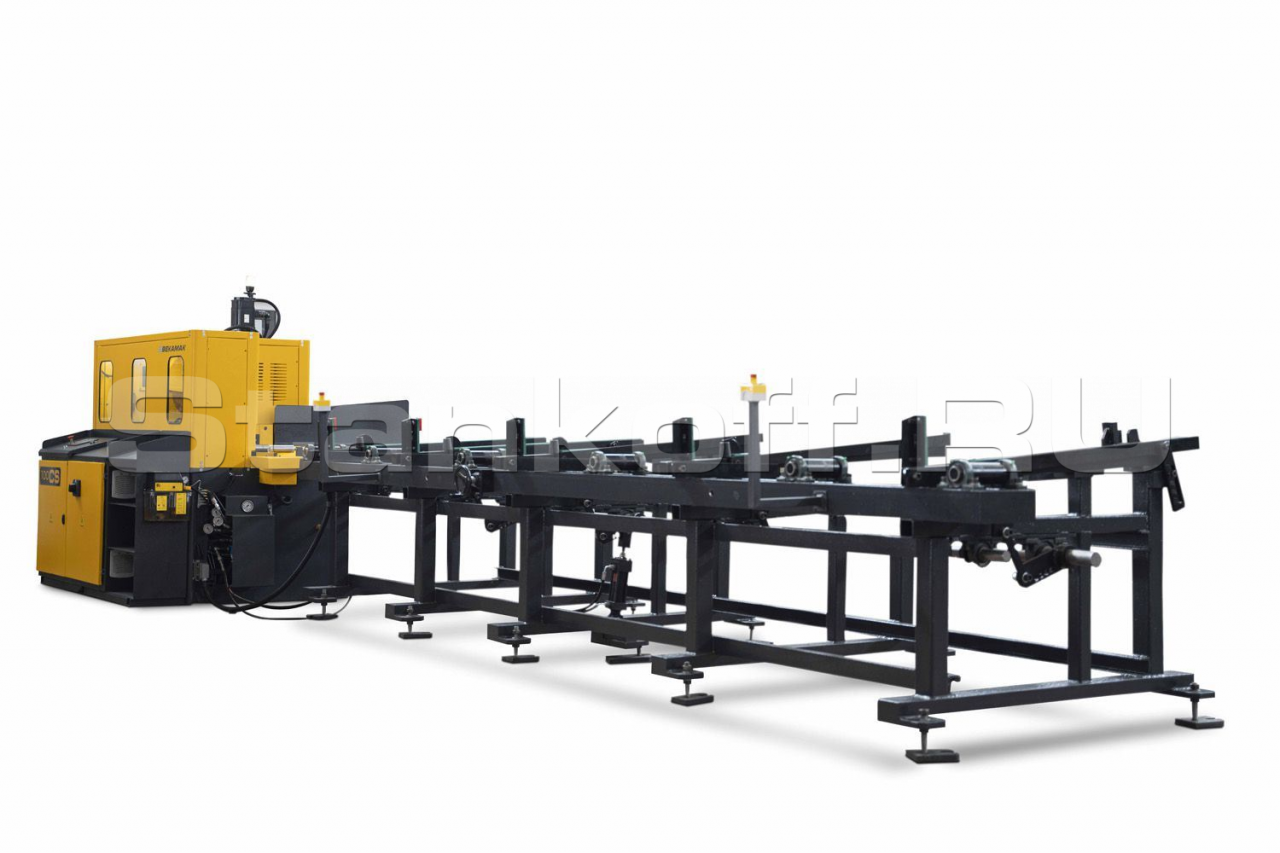

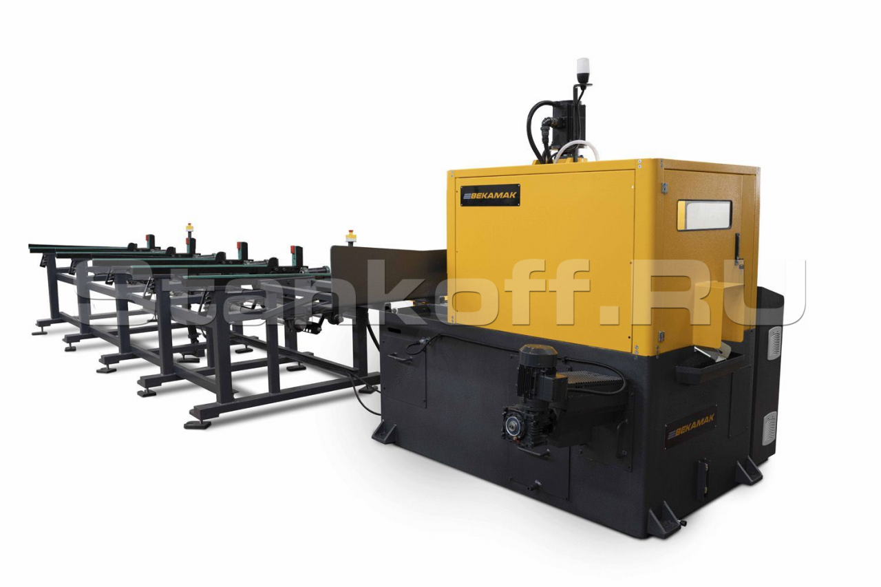

Дисковый отрезной станок Beka-Mak BMDO-100CS
Дисковый отрезной станок Beka-Mak BMDO-100CS обеспечивает быструю и точную резку металлических заготовок необходимой длины благодаря сервоприводу позиционирования заготовки. Гидравлическая подача пильной головки, оснащённой режущим диском из HSS стали, обеспечивает высокую скорость резки. Чтобы контролировать количество произведенных деталей, скорость резки и подачу заготовки в область резки, данный станок оснащён системой числового программного управления (ЧПУ).
Преимущества
- Высокая мощность привода дисковой пилы, высокая жёсткость станка;
- Инвертер скорости вращения позволяет регулировать скорость резания в диапазоне 20-100 м/мин;
- Точное позиционирование трубы с погрешностью +/- 0,05 ~ 0,1 мм благодаря сервоприводу;
- Быстрая скорость резки в трубах и круглых прутках до 100 мм, примеры резки:
- круглый пруток Ø50 мм, длина изделия 80 мм, время цикла 25 с
- круглый пруток Ø75 мм, длина изделия 75 мм, время цикла 45 с - Интуитивно понятный и удобный интерфейс с сенсорным экраном;
- Возможность записи различных программ резания с различными значениями длин резки изделий;
- Защитные кожухи соответствуют нормам охраны труда;
- Цементированные, закалённые и точно отшлифованные зубчатые передачи обеспечивают высокую жёсткость рабочего диска без малейших вибраций.;
